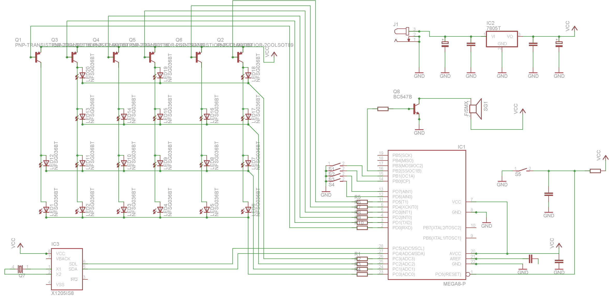

    Mam diody podłączone jak na schemacie. Chciałbym się spytać jak owymi diodami sterować za pomocą mikrokontrolera? Które porty definiuje jako wyjścia, które jako wejścia, oraz kiedy na które daję jedynki. Z góry dziękuję za pomoc.

    Czyżby kolejny zegar binarny...
    Wszystkie porty jako wyjścia. Przy takim podłączeniu możesz sterować jednocześnie tylko jedną kolumną diod. Chcąc uzyskać efekt ciągłego świecenia musisz w sposób ciągły zapalać kolejne kolumny. Czyli w pętli na port C wysyłasz odpowiednie dane, a potem zapalasz odpowiednią kolumnę wysyłając na PD 1 następnie wysyłasz następne dane na port C zapalasz następną kolumnę wysyłając na PD 2, itd.
    Generalnie proponowałbym Ci podłączenie 2x8 diod i pobawienie się.

    OK, wielkie dzięki. Mam jeszcze pytanie dotyczące rezystorów. Czy jak dam na portD rezystory 10k, a na portC rezystory 1k to będzie ok, czy raczej na portC powinienem dać rezystory ok 200ohm?

    Na bramkę tranzystora możesz dać 10k. Natomiast 200ohm ma na celu ograniczenie prądu diody, jeśli zapodasz tam 1k to diody będą świeciły ciemniej.
    Podłącz sobie diodę przez 1k i zobacz czy taka jasność będzie Ci odpowiadać..

    Ale to będzie sterowanie multipleksowane więc jasność będzie niższa od tej jeśli diodę podłączysz przez rezystor do "vcc". Najlepiej doświadczalnie dobrać rezystor.

    Oblicz wartość rezystora dla prądu ciągłego i pomnóż go przez współczynnik wypełnienia przebiegu załączającego kolejne segmenty diod.
