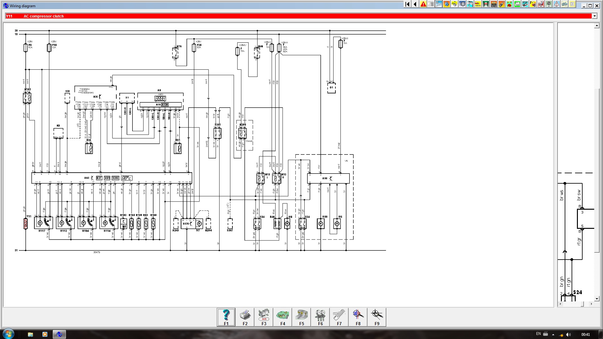

    Witam. Passat 1,9 TDI 2002r
    Po odpaleniu silnika klimatronik nie daje sygnału na przekaźnik kompresora klimy. oczywiście brak błędów w klimatroniku i sterowniku silnika, temperatura zewnętrzna <+10stopni, układ klimy wraz z presostatem sprawny.
    Brakuje jakiegoś impulsu na czerwonej kostce tej 26pin
    Może ktoś dysponuje schematem tego złącza?

    czy chodzi o ten uklad?
    Passat klimatronik nie rozpoznaje uruchomienia silnika?

    We wszystkich passatach i sharanach powyżej 5 stopni mi załączało klime po 4sek. od uruchomienia silnika a ten nie chce.
    Wiem że pin 4 to wentylator 1bieg , pin 5 to wyjście na przekaźnik kompresora i tam podaje +12 i klima działa. (pisze o czerwonej kostce bo niebieska i biała to wyjścia na czujniki temp. i silniki klap)
    jakiegoś impulsu brakuje w tej czerwonej.
    Poza tym dziś znalazłem dawce i podmieniłem panele, efekt taki że panel w drugim pasku działa a tamten w moim nie włącza klimy.
