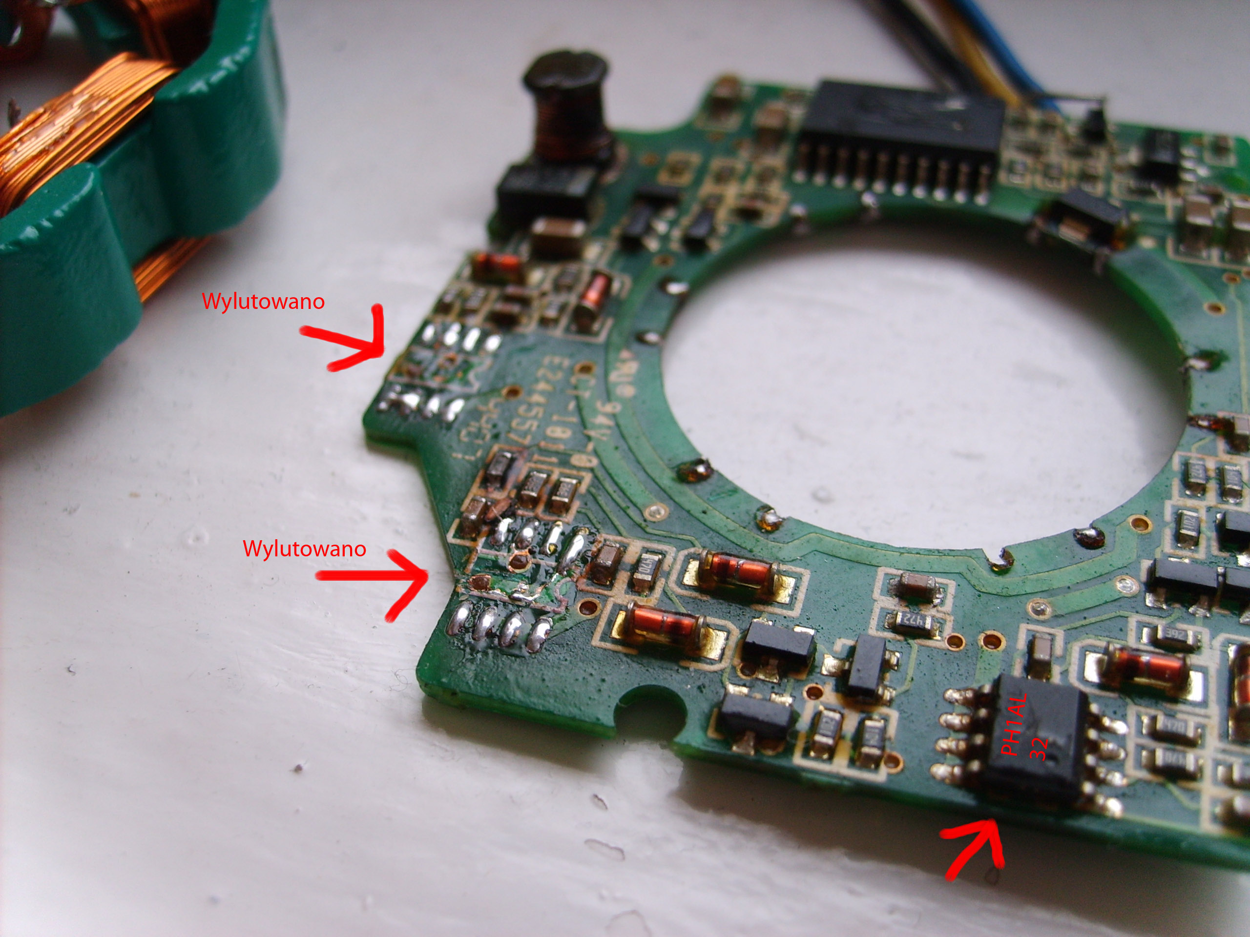

    Panowie, na wstępie zaznaczę, że dział wybierałem z 15 minut- jak nie w tym miejscu założyłem temat to przepraszam i proszę o przeniesienie.
    Na zdjęciu zaznaczyłem "coś" co się spaliło, jest to chyba kontroler- jestem laikiem z elektroniki więc proszę o wyrozumiałość.
    Ogólnie jest to PCB od pompki do chłodzenia wodnego komputera, na pcb znajdują się 3 takie układy, które sterują magnesami, ale został tylko 1 który jest sprawny, pozostałe 2 są wylutowane- były spalone :(
    Stąd moje pytanie skąd mogę dostać taki "układ"(??) zaznaczony na zdjęciu?
    Oznaczenie:
    PH1AL
    32
    Układ- czy da się go naprawić? Spalony mikrokontroler (??) Układ- czy da się go naprawić? Spalony mikrokontroler (??) Układ- czy da się go naprawić? Spalony mikrokontroler (??) Układ- czy da się go naprawić? Spalony mikrokontroler (??) Układ- czy da się go naprawić? Spalony mikrokontroler (??) Układ- czy da się go naprawić? Spalony mikrokontroler (??) Układ- czy da się go naprawić? Spalony mikrokontroler (??) Układ- czy da się go naprawić? Spalony mikrokontroler (??) Układ- czy da się go naprawić? Spalony mikrokontroler (??) Układ- czy da się go naprawić? Spalony mikrokontroler (??)
    Proszę o pomoc, gdyż całe to cholerstwo to wydatek rzędu 280 PLN... ;/
  • #2 8790060
    Ronin64
    Poziom 35  
    Prawdopodobnie są to tranzystory. Cóż zostaje opcja taka aby wylutować ten sprawny i ustalić jego typ a następnie dobrać podobny.
  • #3 8804573
    Adziu90
    A w jaki sposób to ustalić? Najlepiej zapewne oddać gdzieś do jakiegoś elektronika... Byłem już w 3 tego typu miejscach i nikt nie chce podjąć się naprawy... ;)
    #4 8807895

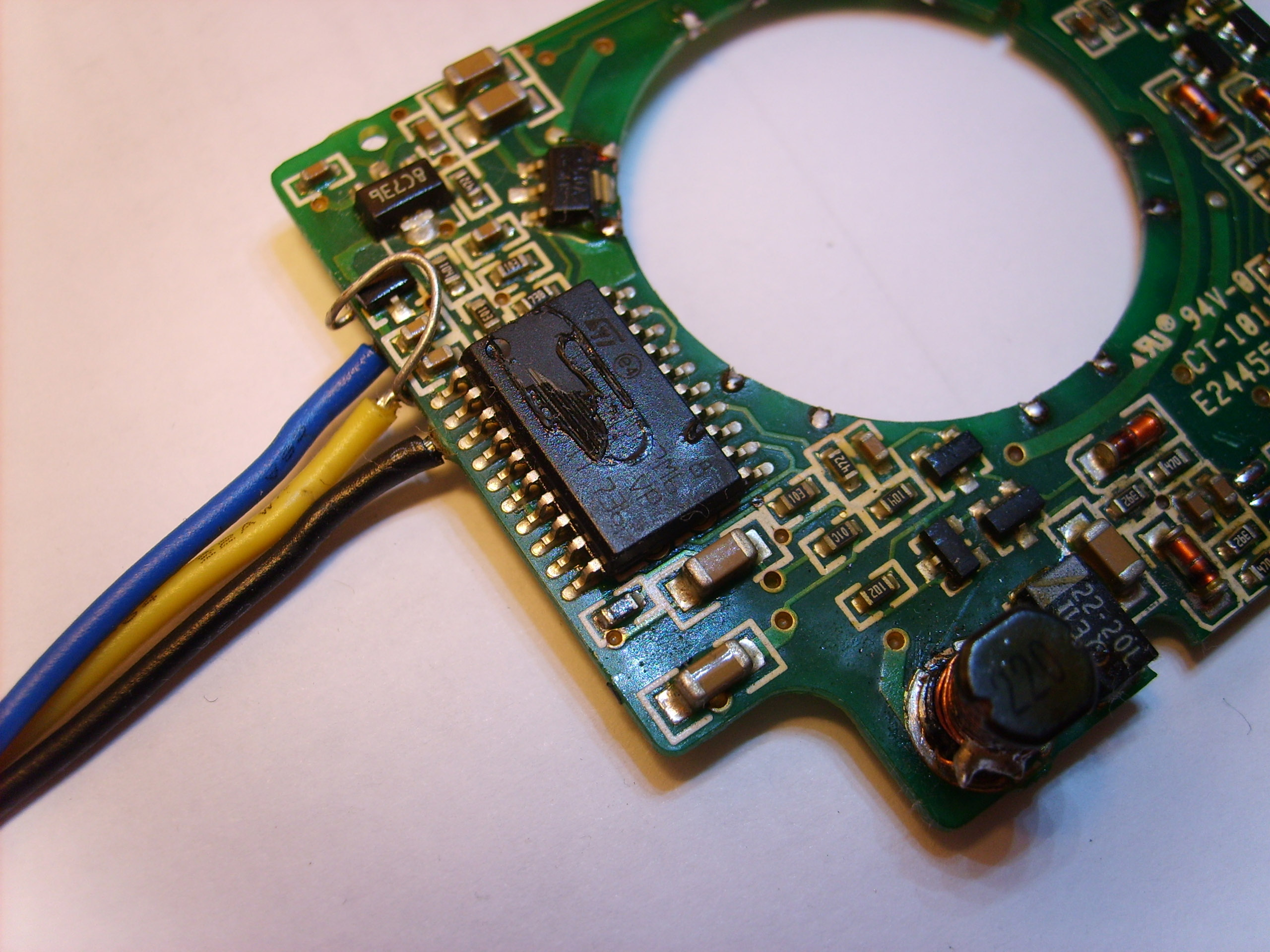

    darek_wp
    Obawiam się, że nie uda się naprawić tego urządzenia w przyzwoitym zakresie cenowym. Elementy ozanczone PH1AL to drivery sterujące uzwojeniami a wystrzelona kość to sterownik silnika. Nie ma ich w normalnej sprzedaży więc naprawa nieopłacalna - pozostaje tylko zakup nowej pompki.
