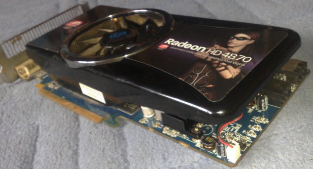

    A wiec jak w temacie posiadam ową kartę graficzną.
    Chciałbym zapytać,jakie są dopuszczalne temperatury dla tego rdzenia.
    Wyczytałem,że te karty mają po ~75*C w IDLE i po 90*C w stresie,i kożystając z GPU-Z owe wartości się sprawdzają.
    Nie planuję ostrego podkręcania,bo jak na razie taktowanie rdzenia mam 750MHz (chciałbym do tych 800 podciągnąć,bo nie chcę przeginać) i vRAM 900MHz (nie zmieniam) ale nie wiem ile ta karta przeżyje i czy w ogóle warto.

    Co do chłodzenia to mogę wstawić zdjęcia tej karty jeszcze z przed jej zamontowania.
    Wpisując w google nie znajdzie się dokładnie takiego chłodzenia jakie ja mam tylko nieco inne.
    Nie masz referenta? To jak ty robisz 70*~90*?
    Lepiej daj te zdjęcia. Chce wiedzieć co to za karta

    1. Wyczyscic to chlodzenie bo juz na fotkach widac jak zarasta brudem ;)
    2. Zrobic FanFIXa, by przyspieszyc wentylator
    3. Poprawic cyrkulacje powietrza w obudowie
    4. Zdjac obudowe chlodzenia, a nawet i wentylator, zalozyc inny wentylator np 2x92mm lub 1x120mm
    5. Wymienic paste termoprzewodzaca pod fabrycznymi radiatorami
    Nie polecam. Producent nie bez powodu założył taką a nie inną owiewkę. Chodzi tu o zapewnienie ruchu powietrza nie tylko w okolicy GPU ale także pamięci i sekcji zasilania.
    Jak mam zejść z temperaturami,gdy są to "naturalne" wartości dla tych pieców
    Dla referenta z fabrycznie zbyt niskimi obrotami wentylatora owszem
    Ale ty masz autorskiego Sapphire, który powinien byc znacznie chłodniejszy.

    Witam ponownie-to na zdjęciu kurz widać,w rzeczywistości żeberka są czyste.
    Poprawić cyrkulacje powietrza :?:
    Nie będę robił zdjęć,ale zapewniam,że mam huragan w obudowie.
    Pasta jest dobra,bo sam radiator jest bardzo gorący przy graniu.
    Co nieco znam się na komputerach więc nie prosiłem o porady odnośnie polepszenia chłodzenia itp,lecz o maksymalne wartości i o sens podkręcania.

    Przy takich temperaturach to pokrecic sobie mozesz... srubki w obudowie.
    Karta jest goraca jak diabli, szczegolnie jak na nie referenta.
    Chcesz ja zabic? To podkrecaj :P
    To ze dziala to nie znaczy ze tak jest ok.
    Cala karta dostaje po tylku, i to ostro. I GPU i RAM i VRM.
    A wartosci? Ile razy bylo mowione, kazda sztuka kreci sie inaczej.
    Glownie chodzi o nie przekraczanie temperatur, a nie MHZ. Bo to temperatury ubijaja.
    A sens oc jest, i to duzy.
    Moje 4850 po ostrym oc na 840/1150 zaczynal doganiac 4870 (a mam raptem gddr3 na pokladzie) .
    Wiec po ostrym oc mozesz doganiac 4890 nawet.
    900mhz na rdzeniu jest wykonalne.
    A czy to oc przerodzi sie na wiekszy zysk w grach, to juz zalezy od reszty platformy. Bo np slaby CPU ograniczy karte.
    A co do oslony chlodzenia, to mozna sie pobawic.
    Np moj Radeon bardzo sie z tego ucieszyl. Bo owszem oslona kierowala przeplywem powietrza standardowego wentylatora, ale mocno tlumila obieg ktory byl tworzony innymi wentylatorami z obudowy.
    Mojej, temperatury spadly na calej karcie ze zdjeta oslona.
    A co do takich tempow to sprawdz w biosie karty czy przypadkiem nie masz jakiejs sztuki typu oc. Ze zwiekszonym napieciem na rdzeniu. To by moglo duzo tlumaczyc.
