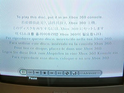

    mam problem z konsola, ktora ma w sobie orygilany naped benqu vad6038, nigdy nie byla przerabiana w zaden sposob. Gdy zostaje wlozona oryginalna gra, wyswietla napis "Odtworz dvd" i pokazuje info dotyczace strony microsoftu (białe tło) oraz chińskie znaczki. Wczesniej wszystko działało, nagle zrobił się taki bajer;)
    Laser się porusza oraz świeci na czerwono. Kalibracja nic nie dała. Ma ktoś pomysł co jeszcze może być nie tak? Czy nikt nie wie i najlepiej pójść na łatwiznę i wymienić napęd na nowy ;) ?

    Tak, to jest konsola znajomego. Kupil w Media Markt nową i nigdy jej nie przerabial bo gra on-line i nie chcial bana. Ten naped wydaje dziwny dźwięk przy próbie wczytywania płyty, coś takiego jakby "piszczenie".
    Oto komunikat:
    Xbox360 - benqu vad, napis "odtworz dvd" nie czyta

    Nie ma takiej mozliwosci aby wywalało taki komunikat przy oryginalnej grze. Napęd rozpoznał ja jako nosnik nie obsługiwany. Skoro nie była przerabiana :) to dzwon pod numer 00800 441 17 96 (połączenie bezpłatne z tel. stacjonarnego, nie dotyczy połączenia z tel. komórkowego. Dzwonić można od poniedziałku do piątku w godzinach 9 – 17.) Podaj numer seryjny, opisz usterkę i ślij na gware o ile jest

    No takie są jaja, teraz kupilismy nowiutki napęd benqu i wgralismy orygianlny soft z tego poprzedniego z dobrym kluczem i dalej to samo :| odtwórz dvd pokazuje hehe i jak odpale to "to play this disc, put it in an Xbox 360 console" :) co to moze byc, nigdy w zyciu czegos takiego nie widzialem :)
    Nawet zaaktulizowalem do najnowszego softu konsole, menu itp i dalej to samo :-/ takie rzeczy to chyba tylko w Erze ;)

    Jeśli dobrze rozumiem, to ze starego modelu przegraliście soft do nowszego modelu ? Mogliście w ten sposób uszkodzić nowy napęd (z określonych powodów napędy mają różne softy). Jak już to klucz, ze starego softu trzeba było przekopiować, do softu od nowego modelu (softy są do ściągnięcia w necie) i wtedy to wgrać do napędu.
    W starym sofcie mogły być już jakieś uszkodzenia/błędy i nawet przez to mogło się kaszanić - wgranie na nowo oryginalnego softu często pomaga na takie sytuacje (właściwego dla danego modelu napędu i z poprawnym kluczem).
    Taki komunikat pojawia się przy kopiach gier, na nieprzerobionym napędzie. Nośnik może być kopią z nadrukami jak oryginał lub tan zniszczony ze go nie rozpoznaje.
