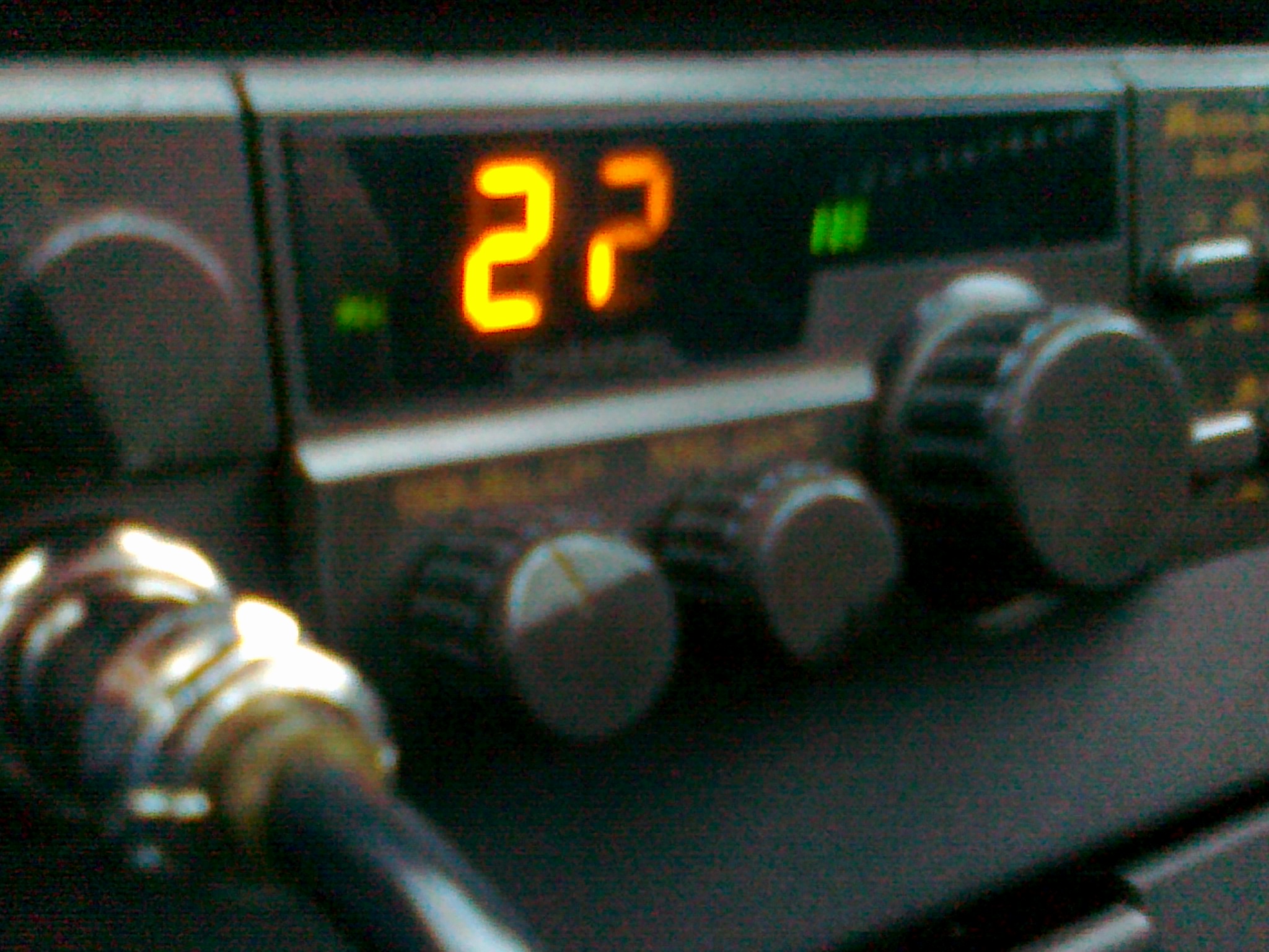

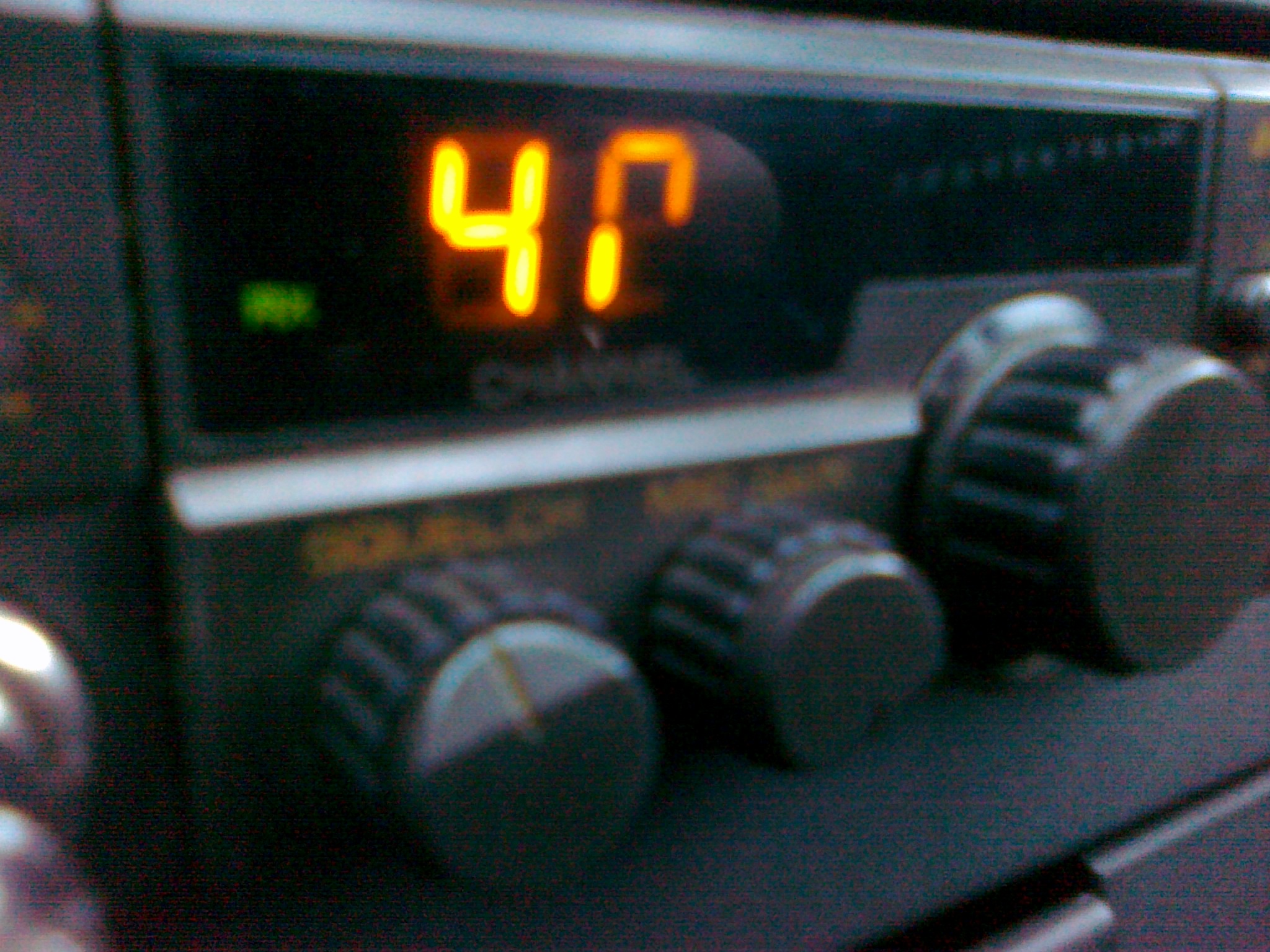

    Przeszukałem forum i nigdzie nie znalazłem odpowiedzi / pomocy. W radio jest problem z wyświetlaczem kanałów. Wygląda to tak, iż jedności nie są wyświetlane poprawnie gdyż nie wszystkie segmenty się zapalają co potrzeba. Jeżeli chodzi o dziesiątki to wszystko jest w porządku.
    Nie jest tak, że na każdym kanale nie świeci sie dany element, ale dla każdej cyfry z osobna nie zapala się inna część. Jest to powtarzalne na każdej dekadzie czterdziestki, tzn. zarówno na #1, #11 czy też #21 (itd.) jedynka z jedności wyświetla się tak samo ale nie poprawnie (brak dolnego segmentu). To samo jest z cyfrą 2 ale już nie zapalają się inne bądź zapalają dodatkowe segmenty.
    Ma ktoś jakiś pomysł gdzie jest problem?
    Z góry dzięki za pomoc w temacie! W razie potrzeby służę zdjęciami.

    Wstaw zdjęcie z cyframi 40 i 22 podejrzewam iż wyświetlacz do wymiany
  • #3 8791869
    marcinekmm
    Zdjęcia w załączeniu

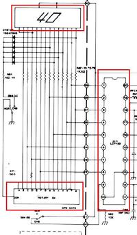

    Jak widać, może to być złożony temat uszkodzenia.
    Na 100% masz wypalony segment C i D w wyświetlaczu.
    Natomiast segmenty A, B, F i G
    Alan 18 Wyświetlacz kanałów działa niepoprawnie
    mogą świadczyć o tym, iż :
    - wymiana wyświetlacza (prawdopodobne uszkodzenie)
    - wymiana bębna kanałowego (mało prawdopodobne, ponieważ radio/kanały OK)
    - wymiana LC-7132 (ostateczność takiego uszkodzenia) :cry:
    Proponuję oddać radio do "dobrego" serwisu, jeżeli nie jesteś w stanie samemu stwierdzić tego typu uszkodzenia.

    Jeżeli radiotelefon odbiera i nadaje na każdym kanale prawidłowo to syntezę możesz wykluczyć. Gdyby miała uszkodzone któryś z sektorów co w efekcie dawało by brak przewodności bądź zwarcie, radiotelefon nie pracowałby prawidłowo ( pomieszane kanały brak niektórych kanałów bądź nieprawidłowe wyświetlanie nr kanału do rzeczywistego. Na 99,9 % Jest uszkodzony wyświetlacz. Jeżeli miałeś do czynienia z lutownicą nie będziesz miał większych problemów z wymianą tego elementu. Pozdrawiam Baskom.
