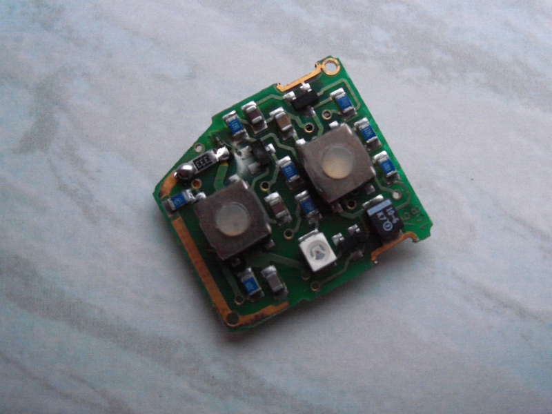

    Witam !
    Czy mógłby ktoś wykonać zdjęcie płytki drukowanej (PCB) pilota do VW Passat B5 1999r takiej jak na zdjęciu poniżej. Oczywiście chodzi o pilota ale nie typu "scyzoryk". Jak widać na poniższym foto ktoś grzebał i dolutował opornik SMD 333 (33k oma).
    Pilot do VW Passat B5 99r. Szukam zdjęcia płytki drukowanej

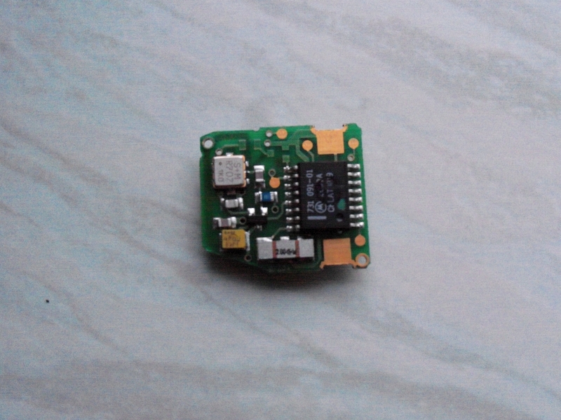

    Druga strona płytki:
  • #2 14617609
    xbudzik
    Mam podobny problem, mianowicie na miejscu tego opornika powinien być potencjometr, u mnie jest uszkodzony, chciałbym dolutować na stałe opornik, ale nie wiem jaki potencjometr tam był.
    Jeśli ktoś ma schemat ideowy, bądź wie jaki powinien być zakres rezystancji, wystarczy rozebrać zmierzyć swoją rezystancje na potencjometrze niekoniecznie nim kręcić, bo można go uszkodzić.
    Proszę o pomoc.
  • #3 14618391
    piotrekwoj1
    Jak dobrze pamiętam to tam nie powinno być potencjometru tylko trymer gdzieś mam jego wartość ale musiałbym poszukać w domu bo na pewno zamawiałem tą część.
  • #4 14618436
    grala1
    Specjalista grupy V.A.G.
    Tam musi być trymer bo trzeba go wyregulować - każdy pilot będzie miał ustawioną inną wartość.
    O ile pamiętam to powinien być biały czyli 10pF.
    Bez testera pilotów ciężko widzę ustawienie tego trymera.
    Rezystor nic tam nie da.
  • #5 14623336
    xbudzik
    Ok, dziękuje za info. Rozumiem że dostraja się częstotliwość i nie można np. wlutować na stałe kondensatora dajmy na to 5pf i zestroić z modułem komfortu? Wtenczas nie rozumiem jak zestroić popularne na allegro scyzoryki i inne piloty uniwersalne.
    Jeśli ktoś ma takie trymerki smd proszę o kontakt na pw, chętnie odkupie ze 5 szt, bo na allegro są ale cena przesyłki jest w ogóle za duża co do samego produktu, a można to wysłać w małej kopercie.

    Odnośnie mojego pilota, to zakupiłem trymerki 2-10pf smd i wlutowałem, serwis tam gdzie wlutowałem ma czytnik częstotliwości i po teście nic nie widział więc myślałem ze coś bedzie nie tak, ale osiadłem do auta i zacząłem kręcić. Po pierwszej próbie nic nie zadziałało, ale następnego dnia lekko przekręciłem i zaczął działać. teraz działa bez problemu i wydłużył się zasięg.
    @siuma23 wlutuj trymer i próbuj ustawić może się wbijesz, jak nie to najlepiej do kogoś kto ma tester częstotliwości i wtedy próbujesz.
    Dzięki wszystkim za pomoc w odnalezieniu części.
