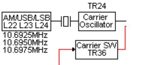

    Cześć
    Koledzy nabyłem ostatnio takie radio, mam problem z zestrojeniem emisji ssb, radio jest trochę stare , i rdzenie w filtrach są częściowo uszkodzone, można je czymś zastąpić, albo gdzie takie rdzenie można nabyć, proszę o pomoc w tym temacie.
    Pozdrowienia.
  • #2 8793419
    SP5ANJ
    Spoczywaj w Pokoju
    Prostą i niezawodną czynnością jest - "wydłubanie tych rdzenie" lub nawiercenie od tyłu (strona ścieżek w środkowej/przekątnej filtru) wiertłem fi 2mm i wykręcenie i/lub wybicie (mechaniczne) tych rdzeni - .
    Rdzenie ferromagnetyczne w tych radiach są (w 90% przypadkach) jako materiał z F-81 o średnicy fi 3,5mm (polski odpowiednik tego materiału - ferro).
    W dużych ilościach produkowane przez firmę Polfer.
    Pamiętać należy, że strojenie tego radio , polega na tym , aby :
    Cb radio President Jackson obwody lc
    i następnie zestroić częstotliwość wyjściową tak, aby TX był w kanale (odpowiednio do f=MHz) :

    Dodam, że jeśli ktoś robi to pierwszy raz, to na 90% zniszczy ten filtr
    1. Nieumiejętne wylutowanie może roztopić i/lub pourywać końcówki.
    2. Rdzenie pękają przeważnie tak, że możliwe jest jedynie wykręcenie go od spodu w kierunku do dołu.
    Do góry przeważnie nie ma szans.
    No i najważniejsze skąd wziąć rdzeń....heh, jak się pękło rdzeń to teraz siąść i płakać nad tym filtrem :D
    Rdzeń może być ten sam, spróbuj odwrócić go "do góry nogami". Pokaż te filtry, będzie wiadomo co radio bolało na początku.

    Serdeczne dzięki za odpowiedź. Długo musiałbym szukać, żeby to znaleźć.
    Te rdzenie jakoś wykręciłem i założyłem z odwrotnej strony. Niestety tylko dwa w obwodach TX, gorzej z tymi opisanymi jako RX te się rozkruszyły i w ich miejsce wstawiłem rdzenie z filtrów na 27Mhz, całość później zestroiłem na słuch dzięki uprzejmości kolegów z moich okolic dysponujących trochę nowocześniejszym sprzętem. Pisaliście o polskich odpowiednikach tych rdzeni, znacie może numery filtrów, albo symbole. Chętnie podesłałbym fotkę ale nie mam jak. Nie jestem pewny czy takie zestrojenie wystarczy.
