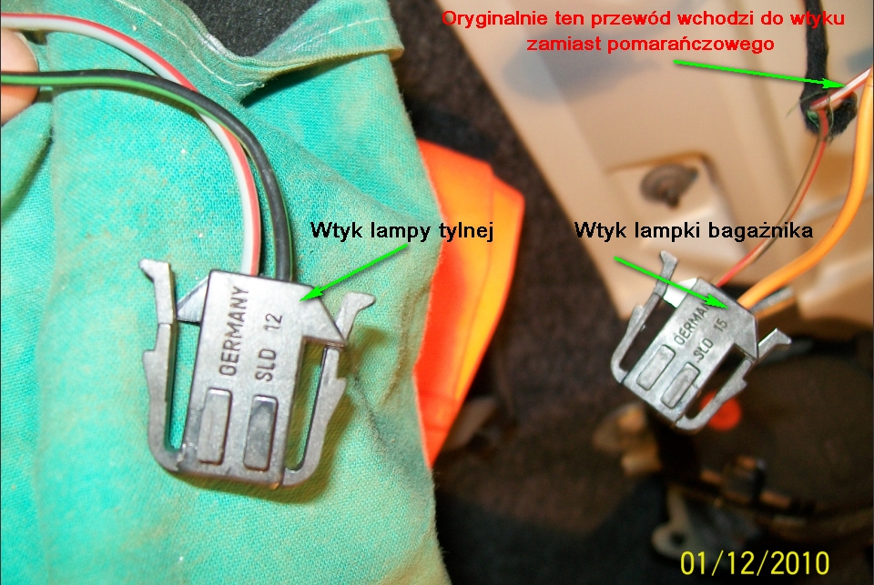

    W bagażniku są dwie identyczne wtyczki, różniące się tylko numerkiem (dla pracowników na taśmie w Wolsburgu). Jedna to pozycyjne i kierunkowskaz a drugie zasilanie lampki i masa przez wyłącznik w klapie. Jeśli to światło pozycyjne swieci się bez włączonego czegokolwiek innego – to zamienione wtyki, bo w tej dla lampki bagażnika jest prąd cały czas, przez bezpiecznik 21 - którego wyjęcie gasi pozycję.
    Kolega sprawdzi czy w lampie jest wtyk z takimi przewodami jak na drugiej fotce, czyli szaro-czerwony i zielono-czarny.

    Wypiąłem wtyczkę z kablem biało-czerwonym i biało- brązowym przestało świecić to światło postojowe które cało czas się świeciło. Pozostał problem z umasowieniem lampy przy naciśnięciu "stopu" jarzą się wszystkie żarówki dodatkowy kabel uziemiający rozwiązuje ten problem lecz nie mam go jak tam zaczepić. Może jakieś propozycje jak zrobić masę?
