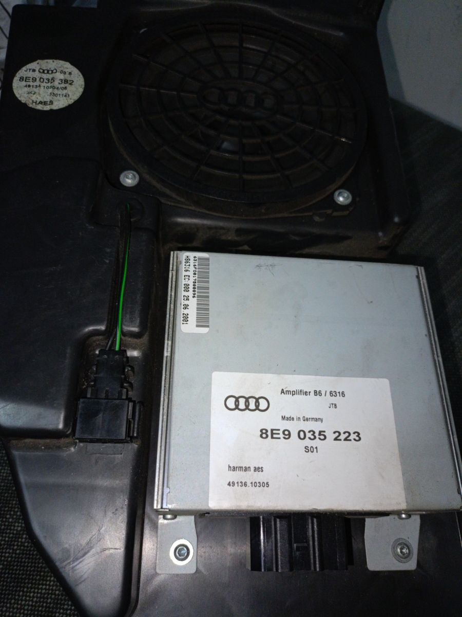

    Ori subwoofer audi a3. Podłączenie subwoofera. Odgrzewam Temat (2024)❗❗🔈🔉🔊🎼🎵🎶

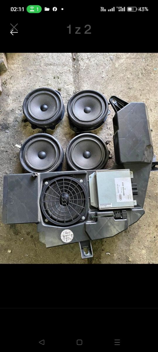

    Kupiłem oryginalny sprzęt audio z Audi A4, tzn. 4 głośniki do furtek i subwoofer z przytwierdzonym wzmacniaczem do bagażnika
    (właściwie do schowka w boku tyłu avanta A6 C4) 😉

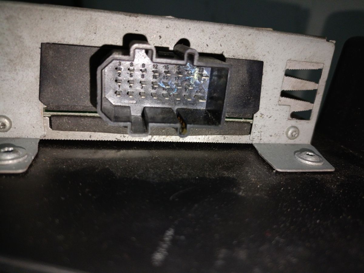

    ale nie wiem, co gdzie idzie we wtyczce w tym wzmacniaczu właśnie (23 piny) i proszę, czy mógłby ktoś mnie oświecić, najlepiej jakimś rysunkiem ❓
    Będę bardzo wdzięczny.
    Na wzmacniaczu jest oznaczenie 8E9 035 223 Amplifier Harman i logo Audi.
    Kable po aucie mam pociągnięte po instalacji poprzedniego właściciela auta, który przed sprzedażą zdemontował swoje car audio i zostawił okablowanie.

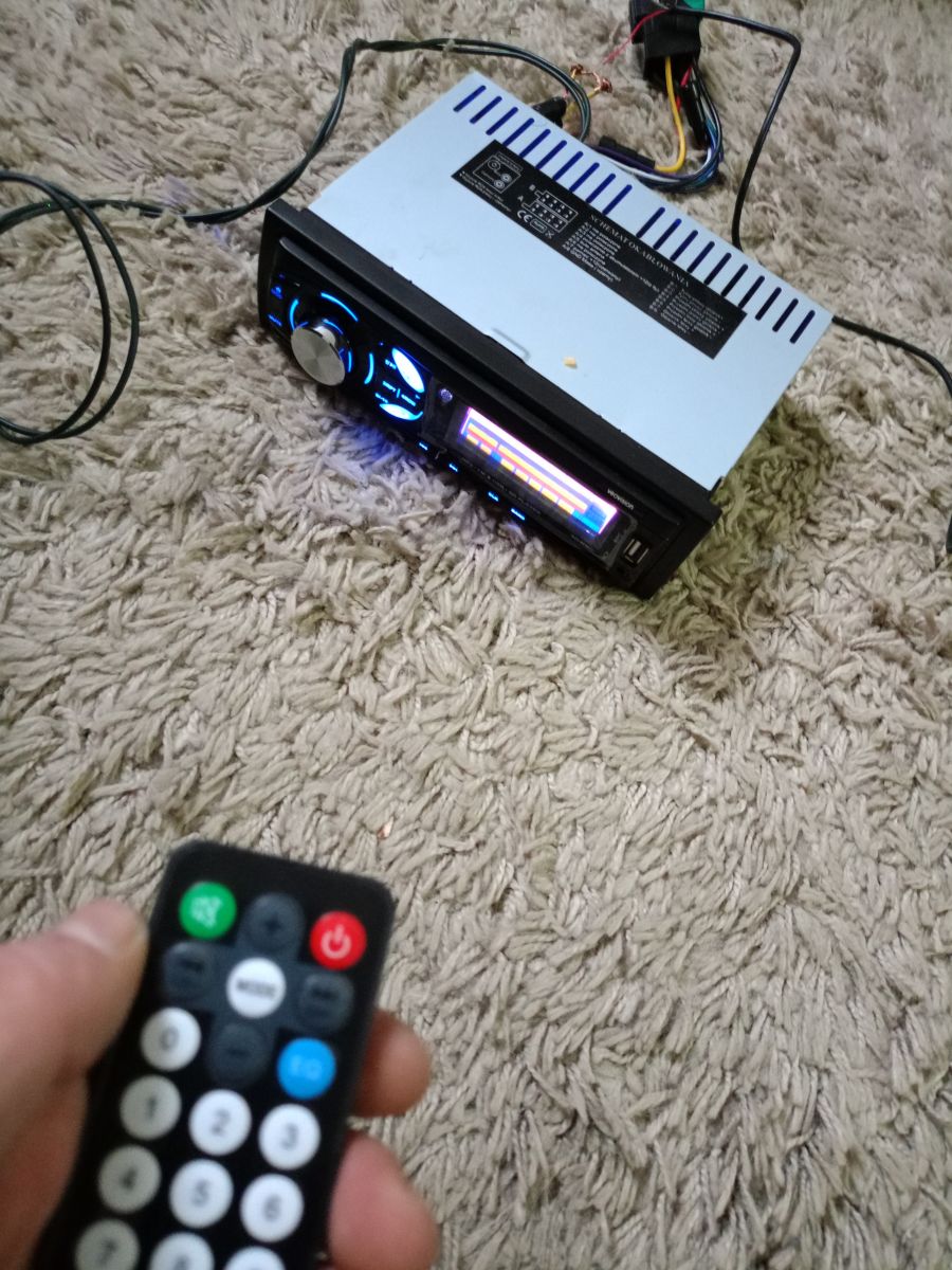

    ▶️ Szybkie Pytanko ▶️
    Mógłbyś pomóc schematem "okablowania" takiego zestawu (Harman z Audi A4)
    Chcę to ogarnąć do tego nieco słabego radyjka z wyjściem na 4 głośniki i 2 chinchami.
    Głośniki mają 4 piny co mnie trochę zbija z tropu bo moja wiedza na temat sprzętu grającego kończy się na 2 przewodach do głośnika 😁
    Z góry BARDZO dziękuję za pomoc również tą udzieloną na emaila ▶️ Ori subwoofer audi a3. Podłączenie subwoofera. mrmanioxxx(_at_)gmail.com
    Pozdrawiam Serdecznie
  • #11 20933432
    milejow
    Do czego ci schemat, masz opis wtyki wzmacniacza? To zwykłe głośniki 4ochm z podwójnymi zaciskami
    Na wzmacniacz podajesz sygnał z tylnych głośników, z chinch jest za słaby sygnał
    Nie ma znaczenia pod które piny podłączysz kable do głośnika.
    Wzmacniacz jest 3 kanałowy, przednie głośniki pędzisz radiem, tylne i subwoofer wzmacniaczem na subwooferze, możesz też tylne głośniki podłączyć pod radio a tylko subwoofer podłączyć do wzmacniacza
  • #12 20933918
    mrterrorita
    Poziom 3  
    No właśnie te 4 piny na głośnikach mnie trochę zastanowiły
    Czyli 4 głośniki w drzwiach pod radio i wtedy sygnał do wzmaka z tylnych lub przednich drzwi a ze wzmaka do suba
    lub
    Przód pod radio+sygnał z radia do wzmaka i wtedy ze wzmaka do suba i tylnych drzwi ❓
    Dobrze rozumiem ❓
    Jeśli tak to która opcja przy tych głośnikach i tym wzmaku jest lepsza❓ Ori subwoofer audi a3. Podłączenie subwoofera.
    PS: Opis wtyki wzmacniacza już sobie ogarnąłem
  • #13 20933938
    milejow
    Nie wiem która lepsza bo nie montowałem tego w aucie, bawiłem się tym wzmacniaczem na stole i doszedłem do wniosku, że to szajs, może z oryginalnym subem będzie grał lepiej
  • #14 20934139
    mrterrorita
    Poziom 3  
    Ale rozumiem, że obydwie opcje są poprawne i tylko teraz kwestia prób klinicznych 😁
    Można próbować tak i tak.
    Dziękuję za pomoc i pozdrawiam 🤜🤛
