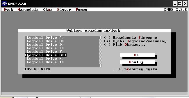

    uzylem programu dd_rescue, z poziomu knoppixa aby skopiowac pliki z partycji c: na partycje d: poniewaz z poziomu windowsa nie bylo mozliwosci dostac sie do tego folderu (zablokowany dostep do katalogu przez innych userow). w kazdym badz razie, po uzyciu dd_resuce zniknely dane z dysku d: i pojawily sie tylko dane z dysku c:. niestety wielkosc dysku tez ulegla zmianie na wielkosc dysku c:(wcielo gdzies 120 gb pamieci razem z moimi danymi). po prostu partycja c: zostala skopiowana zywcem na partycje d:
    czy istnieje mozliwosc przywrocic te dane? podejrzewam ze tablica alokacji plikow zostala zmieniona.
    bardzo prosze o pomoc i nie usuwanie tego tematu poniewaz przekopalem cale forum i nie ma odpowiedzi na moje pytanie. pozdrawiam

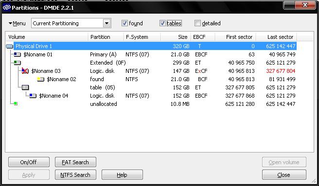

    Powtarzam: następny krok to podanie do analizy 0-100 pierwszych sektorów i widok znalezionych partycji przez DMDE.

  • #8 8797019
    wookash88
    Posty: 15
    Dziekuje za zwrocenie uwagi. Mam nadzieje ze teraz jest dobrze.

    Jeśli kolega nadpisał sektory :
    40965813 do 81931499
    Gdzie była partycja o sektorach :
    40965813 do 327677804
    To muszę kolegę zmartwić nadpisałeś nie tylko wpisy o partycji co jest małym problemem ale przede wszystkim nadpisałeś MFT i to najprawdopodobniej w całości. Pozostaje przeskanować np. programem Photorec sektorów od 81931499 do 327677804 mając nadzieje, że jakieś dane się znajdą.

    Jeśli. Tylko z tego co piszesz nie ma "Jeśli" również potwierdza to zrzut ekranu partycji z DMDE.
