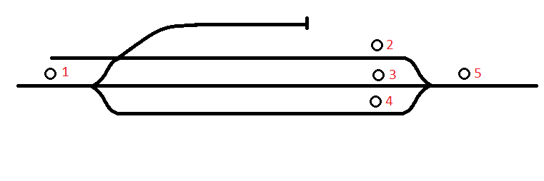

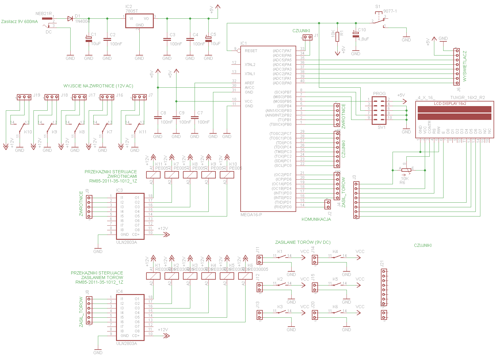

    Musze przygotować układ, który będzie zarządzał modelem dworca kolejowego. Atmega16 ma sterować automatycznie poszczególnymi peronami tak aby nie doszło do kolizji dwóch (lub więcej!) pociągów.
    [AVR] Model dworca kolejowego (Atmega16)
    Idea jest taka:
    1. Pociąg zbliża się do stacji - czujnik (nr 1) umieszczony przed stacją wysyła sygnał do mikrokontrolera.
    2. Następuje sprawdzenie, który peron jest wolny.
    3. Zwrotnice zostają odpowiednio ustawione tak aby pociąg bezpiecznie wjechał na peron.
    4. Czujnik umieszczony na końcu peronu (nr 2/3/4) wysyła sygnał po czym zostaje odcięte zasilanie na danym odcinku torowiska – pociąg zatrzymuje się idealnie na peronie.
    5. Po 15 sekundach następuje sprawdzenie czy pociąg może bezpiecznie opuścić stacje – jeśli tak – zostaje przywrócone zasilanie i pociąg rusza. Odjazd potwierdza czujnik umieszczony za stacją (nr 5).
    Rysunek torów jest bardzo uproszczony – czujników będzie znacznie więcej. Muszę sprawdzać czy długość pociągu nie przekracza długości peronu i przewidzieć ewentualne sytuacje krytyczne (np. wszystkie perony zajęte).
    Bardzo proszę o sprawdzenie układu i ewentualne sugestie.
    Dodam tylko że jest to mój pierwszy schemat jaki kiedykolwiek robiłem.
    Jestem informatykiem a nie elektronikiem dlatego proszę o wyrozumiałość. ;)

    mirekk36
    ;) no jak na nie elektronika i pierwszy raz to uuuuf ładnie narysowany schemat.
    Wyrzuć jednak kondensator i to jeszcze elektrolit z linii reset. Może tam spokojnie zostać tylko rezystror. Żadnego kondka nie dawaj

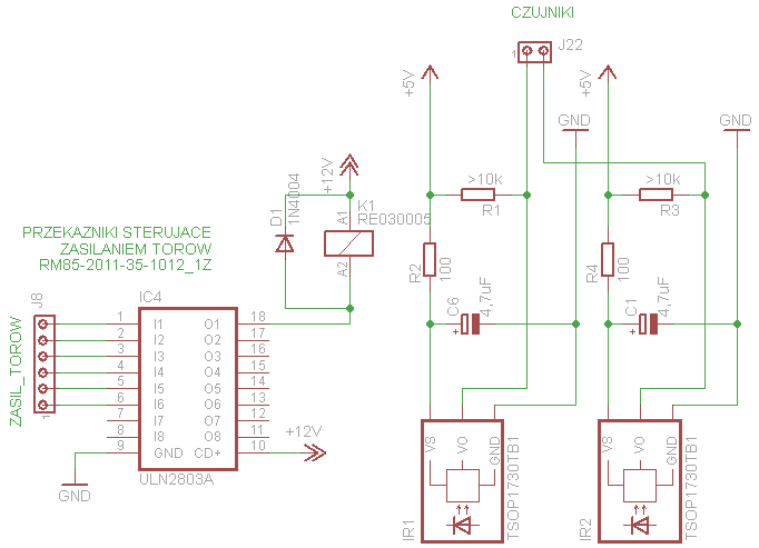

    Jako że od 2-tygodni bawię się w elektronika-amatora sformułowanie
    atom1477 napisał:
    Diody zasilasz przebiegiem prostokątnym 36kHz.
    kompletnie nic mi nie mówi. Mam nadzieje, że wujek Google mi pomoże. ;)
    1.Dodałem diody przy przekaźnikach
    2. Usnąłem kondensator C10
    3. Dodałem kondensatory i rezystory według schematu zamieszczonego w specyfikacji czujnika TSOP1730.
    Proszę o sprawdzenie poniższego schematu - jeśli jest dobry - poprawie główny schemat zamieszczony w pierwszym poście.

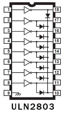

    mirekk36
    Snikers napisał:
    Przekaźniki bym zabezpieczył diodami mimo, że sterowane przez uln2803
    kubus_puchatek napisał:
    Nie ma znaczenie jakie sterowanie. przekaźniki bez diod będą zakłócały i mogą powodować zwiechy kontrolera. .
    Panowie chciałbym tylko zauważyć, że układ ULN2803 ma wbudowane te diody o których mówicie, zatem autor:
    Niepotrzebnie je dodał. Spójrzcie na schemat wewnętrzny ULN2803 i na to że autor prawidłowo podał napięcie +12V do pinu nr.10 układu. Chociaż jak widzę chyba troszkę nie do końca rozumiejąc (tak tylko przypuszczam) dlaczego to napięcie tam podaje. Bo jeśli nie chcielibyśmy korzystać z tych diod właśnie w takim celu jak np do przekaźników - to można byłoby nawet spokojnie pominąć +12V na nóżce nr.10. Ale przez wielu początkujących brana jest ona za pin zasilania układu - niepotrzebnie

    janbernat
    Jest dobrze- ale potrzebna jest jeszcze jedna nóżka w procesorze.
    Do każdego odbiornika potrzeba diody nadawczej.
    Wszystkie diody powinny być sterowane sygnałem prostokątnym 36kHz.
    Taki sygnał można pobrać z procesora- wtedy ta nóżka- albo zrobić jakiś generatorek np. na NE555.
    Dlatego 36kHz że czujnik (odbiornik IR) odbiera sygnał tylko o takiej częstotliwości.

    Snikers
    Poziom 24  
    mirekk36 napisał:
    Wiem, że są diody. Dlatego napisałem "pomimo" Nie wiadomo jakie cewki kol. zastosuje, a nie pamiętam parametrów tych diod.

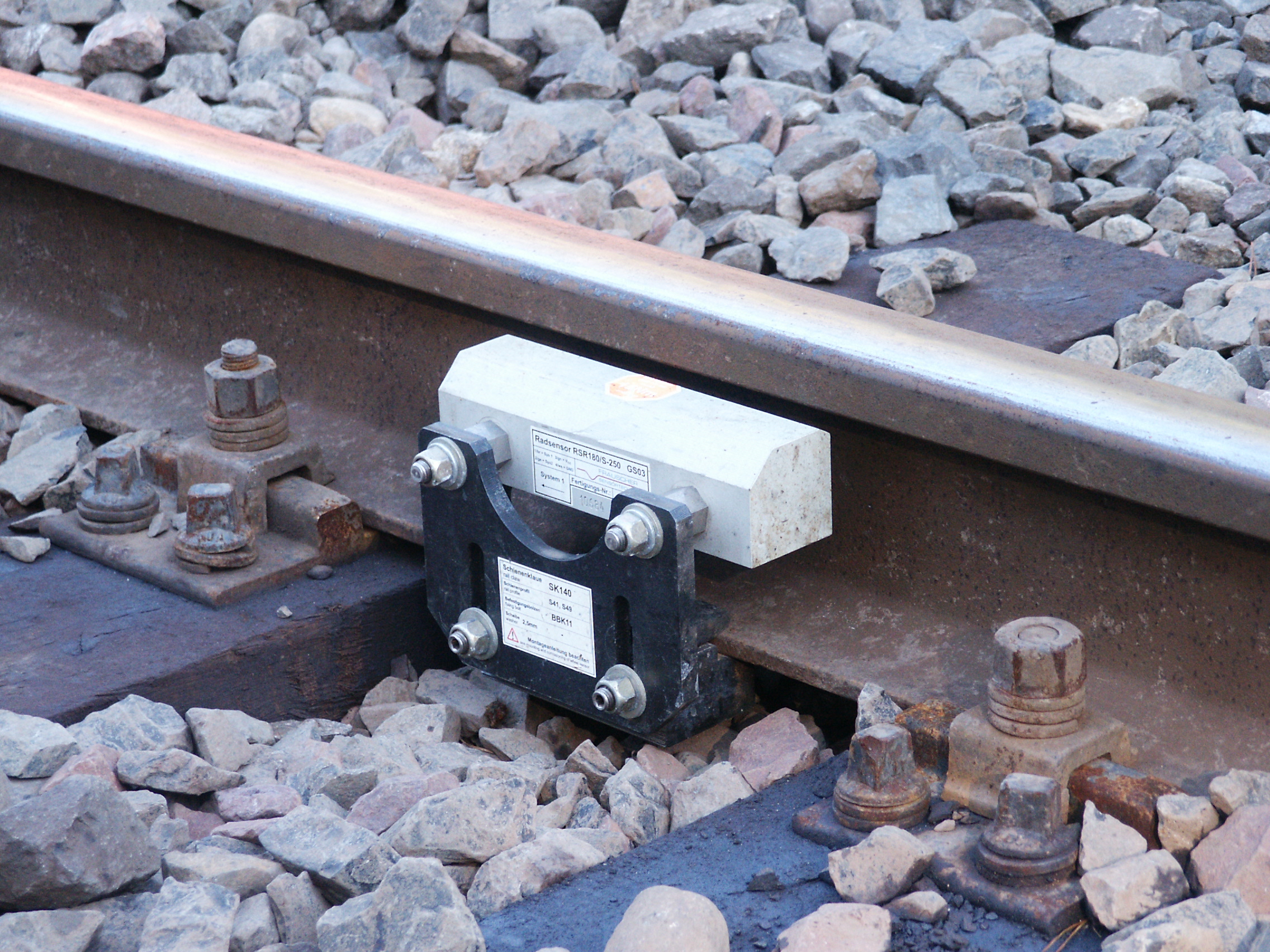

    Samuraj
    Poziom 35  
    atom to wszystko zależy jaka ma to być makieta. Dla jednego wystarczą same tory, zwrotnice i semafory a inny chodzi i maluje ludziki na peronie aby pasowały pod kolor podsypki między torami, albo zmieniał kolor liści na drzewkach z każdą porą roku.
    Jeśli chodzi o makietę to dla jednego ma to działać i oddawać sens funkcjonowania, a dla innego ma to wyglądać.
    Dlatego sam zaproponowałem na samym początku kontaktron gdyż bardzo łatwo go zamaskować i to zarówno pod torami lub na torach jak i magnes w lokomotywie lub wagoniku.
    Do puki autor wątku się nie wypowie czy to ma działać czy wyglądać to proponuje zakończyć tę przepychanki.
  • #30 8819532
    Snikers
    Poziom 24  
    atom1477 napisał:
    A tory i wagony też być zamaskował? Żeby nie szpeciły makiety?
    Liczniki osi to naturalne wyposażenie kolei.
    Ich obecność na makiecie nie tylko jej nie szpeci ale jest wręcz pożądana. Pod warunkiem oczywiście że się je odpowiednio wykona.
    To żeby wykonać czujnik osi
    który naprawdę jest czujnikiem indukcyjnym w postaci bariery optycznej i zamaskować, żeby wyglądało jak oryginał to trzeba mieć zdolności. Czujnik osi jest jednym elementem, bariera to już 2. Chyba ze w postaci czujnika odbiciowego, ale to już trzeba malować wagony na biało od spodu.
