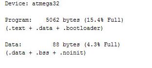

    Mam nadzieje że używasz PROGMEM, to słówko wywołuje to że twoja tablica zostanie zapisana w pamięci programu czyli we flashu, a nie gdzieś w RAMie.
    Najłatwiej to sprawdzić po kompilacji patrząc na logi:

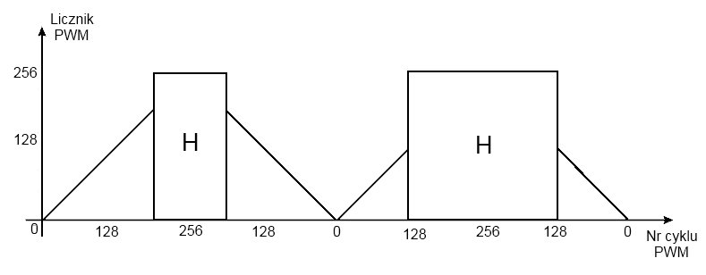

    Eee, szczerze to jeszcze bardziej mi zagmatwałeś sprawę..
    Możesz takim razie na chłopski rozum wytłumaczyć, kiedy to przerwanie od porównania się wykonuje i z jaką częstotliwością, oraz z jaką częstotliwością są podawane w tym przypadku próbki dźwięku na wypełnienie?
    W tym trybie(phase correct) TCNT1 jest zwiększane od 0 do TOP a potem zmniejszane od TOP do 0. I to zliczenia z w górę,a następnie w dół idzie z częstotliwością(w tym przypadku) 8Mhz(co 0,125us) dobrze myślę?
    Najlepiej jakbyś mi to rozjaśnił krok po kroku, będę wdzięczny.
    Bo ja w tej chwili widzę to tak:
    Na starcie TCNT1 = 0; na nóżce OCR1A mamy 0;
    Zaczynamy zliczać w górę do TOP(255)
    Timer zrówna się z OCR1(np 127) -> na nóżce OCR1A - mamy 1
    Timer zliczył do 255 i zaczyna zliczać do 0.
    Zrówna się przy liczenie w dół z OCR1A -> 0 na wyjściu.
    Zliczy do 0 i znów zaczyna liczyć w górę..
    i gdzie tu to przerwanie i przepisanie wartości OCR1A...?

    No kurde, cały czas próbuje się o to dowiedzieć, mam wrażenie że odpowiadasz ale na około
    ale już mamy coś wyjaśnione.
    Czyli na przykładzie: na początek OCR1A = 100;
    1) TNCT1 zwiększa się o 1 z co 0,125 us :?:
    2) doliczyliśmy do 100 - bach! przerwanie! (wpisujemy OCR1A np 50)
    3)Doliczyliśmy do 255, zaczynamy liczyć w dół.
    4)Zliczyliśmy w dół do 100 - w tym przypadku też TCNT1 = OCR1A, to tu też jest przerwanie czy nie?
    5) TCNT1 =0 znów liczymy w górę
    6) następne przerwanie wystąpi już przy TCNT1 = 50
    Tak to działa :?:
    Więc kurcze jak, mamy dźwięk w PCM z częstotliwością 8kHz, to to wypełnienie powinno być zmieniane z tą częstotliwością, a tu jest co 512 cykli timera?

    grandcapucin
    Hej, chłopaki tak właśnie robiłem jak mówicie tzn. Nagrywałem dźwięk z częstotliwością 15 686kHz, gdzieś na początku był błąd w opisie. Problem polegał na tym, że na początku chciałem użyć 8kHz, żeby więcej upakować w pamięci Flash uC. Dlatego teraz mam problem z filtrem, który zrobiłem...
    @regrom, zapisuję oczywiście za pomocą PROGMEM-a gdzieś w końcu doszukałem się jak to działa.
    A co do PWM wygląda to dokładnie tak jak opisałeś, poniżej rycinka:
