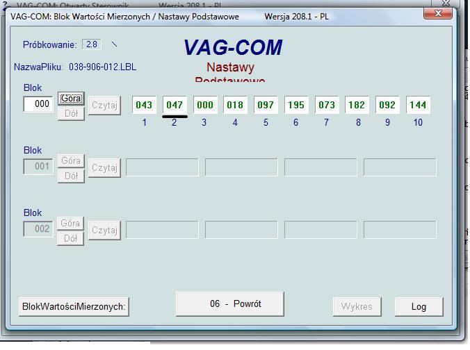

    Niedawno wymieniłem rozrząd w golfie IV 1.9 TDI 110km AHF 2000r i wydaje mi się że autko osłabło nie jest to duża różnica ale można ją poczuć innych objawów nie ma autko pali elegancko nic nie stuka. Czy mogę w vag'u sprawdzić czy zapłon nie jest przestawiony i jaka powinna być optymalna wartość ???

    kolego igorek83 właśnie dlatego chce sprawdzić vagiem kąt wtrysku tylko nie wiem który kanał i grupa pokazuje kąt wtrysku w Golfe ??

    nastawy podstawowe grupa 000 i przy nagrzanym silniku w 2 okienku 45-55
    najlepiej widać na tdi timming

    Według tego co napisał kolega mercedesik to chyba jest ok, wacha się 40-55 góra 60 (obrazek) ale vag pokazuje błąd którego przed wymianą nie było
    17964 Ciśnienie doładowania - nie osiągnięta granica regulacji.
    Brak mocy po wymianie rozrządu Golf IV 1.9 TDI.
  • #8 8799997
    mercedesik
    spad gdzieś ci wężyk podcisnienia ,poszukaj
    po zapaleniu auta sztange od turba musi ci wciągnąć a u ciebie teraz to nie następuje

    czyli rozrząd na pompie jest raczej nie przestawiony ? winy powinienem szukać raczej w "okolicy" turba
