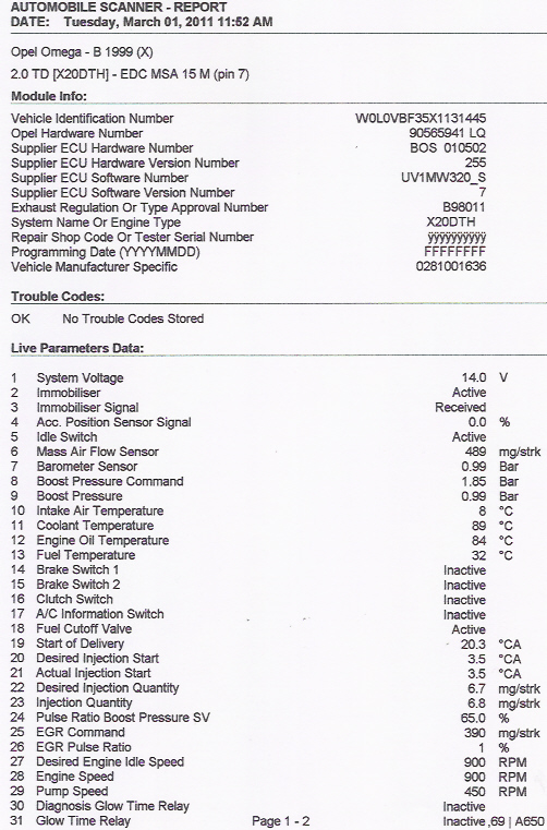

    Jakie powinny być wolne obroty silnika 2.0 DTI Opel omega rocznik 1999. U mnie są chyba za małe bo obrotomierz pokazuje ok 600 i trochę szarpie silnikiem. Jak można je zwiększyć. Czy trzeba zrobić jakąś adaptację pompy czy może jest odpowiedzialny za to jakiś czujnik?

    Trzeba jechać do pompiarza czy do serwisu? Mam opel techa 2 i nie pokazuje mi żadnych błędów.

    Jedź do serwisu, oni ci to ustawią. Dla silnika 900-1000 obrótów/minutę wystarcza. Poniżej tej normy ( 900 ) może wpadać w drgania.

    Napisałem minimum 900 a maxymalnie 1000. Większość Diesli ma obroty 900/min.

    Według auto daty pisze ze w omedze 2.o dti 850 do 910 to ile ma być faktycznie?

    Nic nie płaciłem bo zrobiłem to sam. Podejrzewam że koszt nie powinien być większy za taką usługę 30-50 zł.

    trzeba mieć do tego opelscanera lub opcoma

    No niestety palcem tego nie zrobisz :)
