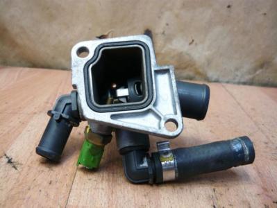

Jak wymienić termostat w corsie 1.3cdti
artijan 28 Lis 2010 15:51 14556 4
    #2 8800428
    tzok
    Moderator Samochody
    Termostat to jest cały ten element który widać na zdjęciu. Czyli trzeba odłączyć wtyczkę czujnika temperatury, odpiąć 4 węże i odkręcić 2 śruby (wcześnie dobrze by było spuścić trochę płynu, żeby za dużo się nie wylało).
  • #3 8800537
    artijan
    Tak ale części pokazane na zdjęciu to obudowy a wiec powinien być też sam termostat,chodzi mi głównie oto czy mogę wymienić sam wkład i jak to się robi.
    #4 8800711
    autoas
    Nie kupisz samego wkładu
    Dostałeś już wcześniej odpowiedź
    Chcesz poprawiać fabrykę?, płacisz ze 220zł. i masz część
  • #5 8800751
    artijan
    Dzięki za odpowiedz chętnie bym poprawił fabrykę zamiast 220 ,50 ale trudno.Pozdrawiam i dziękuje za pomoc.
