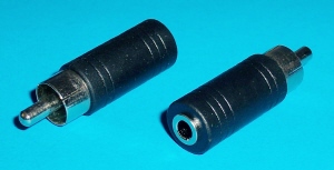

    Witam, posiadam konsolę ps3 jak i ostatnio zakupione głośniki Creative Aspire A500 5.1. Chciałbym to wszystko do siebie podłączyć, i na tym polega mój problem. Wyjście głośników to 3x jack 3,5mm (czarny, zielony, pomarańczowy), w ps3 jest to Hdmi, Chinch/komponent, digital. I teraz pytanie jak to do siebie podłączyć. Telewizor posiadam dość stary który ma tylko wejście na chinch i 1 wyjście zielone jack 3,5 (przy tym wyjściu grają tylko 2 z 6 głośników)
    Chciałbym aby wszystko grało. Proszę o pomoc

    Potrzebujesz zewnętrznego dekodera który przetworzy sygnał cyfrowy na analogowy innej opcji nie ma.
    Na Allegro jest okazja nr aukcji 1337241196.
    Ewentualnie sprzedać A500 dużo dozbierać i kupić Logitech Z-5500 które posiadają wejście optyczne i dekoder.
    Najpierw trzeba było zapytać na forum a później kupować bo w sumie ten dekoder z allegro może cię drożej wynieść niż same głośniki...

    W PS3 masz wyjście ''Digital Out (optical) a w dekoderze Digital Audio Input (optical) (suwak 'select'' ma być na prawo) łączysz je przy pomocy kabla optycznego o odpowiedniej długości. Kabla optycznego nie można za mocno zginać. Jest to światłowód, jego przegięcie (złamanie) spowoduje trwałe i nieodwracalne uszkodzenie.
    W dekoderze masz sześć gniazd RCA ''Audio Output'' do podłączenia głośników ale żeby to zrobić potrzebujesz przejściówki z gniazdem Jack 3,5mm i wtyczką RCA.
    Głośniki Creative Aspire A500 5.1 a konsola Ps3
    Powinno ruszyć od razu.
