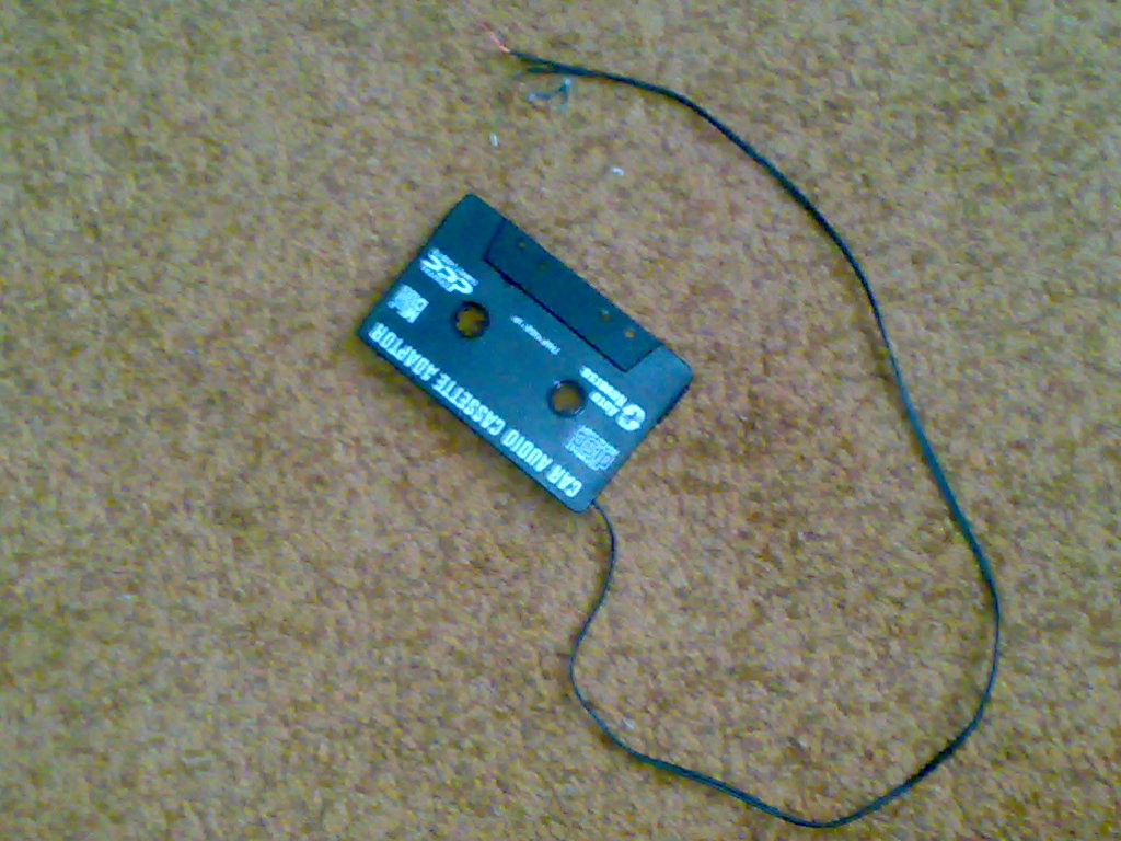

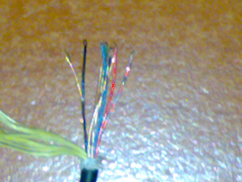

    Witam. Ostatnio chciałem przeprowadzić eksperyment. Posiadam transmitter kasetę. Z końcówka minijack, a chciałem zmienić końcówkę transmittera na końcówkę od słuchawek do nokii. (na taka szeroką końcówkę). Mój problem polega na tym, że po rozcięciu przewodu oczom ukazało mi się kilka przewodzików. Moje pytanie jest takie czy ktoś wie które są od słuchawek? Poniżej foto.

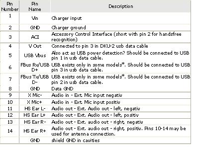

    LuckyDj
    Poziom 33  
    Transmitter Kaseta, zmiana minijacka na końcówke od nokii??? Transmitter Kaseta, zmiana minijacka na końcówke od nokii???
    Pamiętaj o zwarciu pinu 2 i 3, żeby tel wykrył, że coś jest podłączone i wyłączył głośniki. Na podstawie tej tabelki zrobiłem sobie przelotkę z N73 na 2xRCA

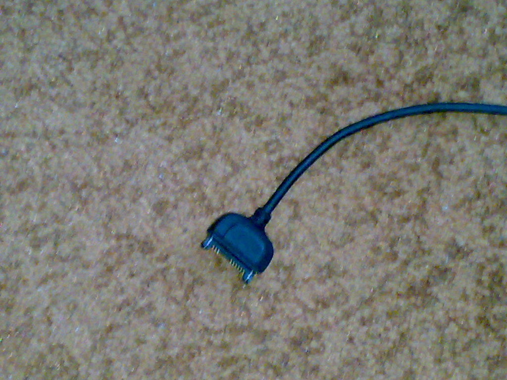

    roni868
    tak rozumiem, ale jest jedno "ale". Nie chcę "rozbebeszać" końcówki. Mam uciętą z dłuższym kablem i chcę po prostu do transmittera podłączyć te odpowiednie, które odpowiadają za audio out z telefonu.

    No to miernik uniwersalny w łapkę i jedziesz na ciągłość obwodu - który kabelek idzie do którego złącza w Nokii.
