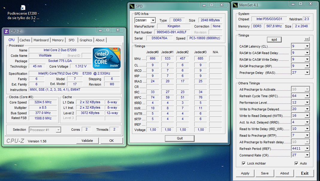

  • #7 8893396
    kubuso17
    No niestety nie dałem rady nic zrobić z tym procesorem, ale zmieniłem pamięci w komputerze. Załączam screeny i proszę o powtórną pomoc.
    Aktualna pamięć: KHX1333C9D3K2/4G - Kingston DDR3 1333 MHz 2x2 GB
    (płyta główna - GB ep35c D3SR
    zasilacz Amacrox Warrior 500W (AX500-A)
    Overclocking e7200 problem.
  • #8 8896036
    basik
    Jakie napięcie vcore masz ustawione w biosie ?
    Czemu kręcisz na mnożniku 8.5 ? Choć pewnie i tak tej płycie nie przeszkadza raczej tak wysokie fsb, ale możliwie, że procesor łapie fsb wall'a.
  • #9 8896729
    kubuso17
    W BIOSie mam 1,337. Czemu na 8,5 ? Wiesz.. Przy ciągłej pracy trzymam zegar procesora na wyższym taktowaniu.
  • #10 8896805
    basik
    Spróbował bym na mnożniku 9, później na standardowym 9.5.
    350x9 i jechał bym pomału w gorę. Napięcie możesz podbić do 1.35v. Trzeba wziąć pod uwagę jeszcze Vdroop.
  • #11 8896889
    Matuzalem
    kubuso17 - zamień się z Kolegą CPU i dopiero jeśli okaże się ,że Jego u Ciebie (i odwrotnie) daje sie "wyżyłować" tak samo można rozmawiać co powinieneś zmienić (inaczej ustawić).
  • #12 8900134
    kubuso17
    Spróbujemy obie opcje :)
    No i przy zmianie mnożnika wszystko jest ok do chwili w której przekraczam 3,3 GHz. Spróbuję zamienić się z nim procesorami, lecz zważając na święta to trochę to zajmie :)
