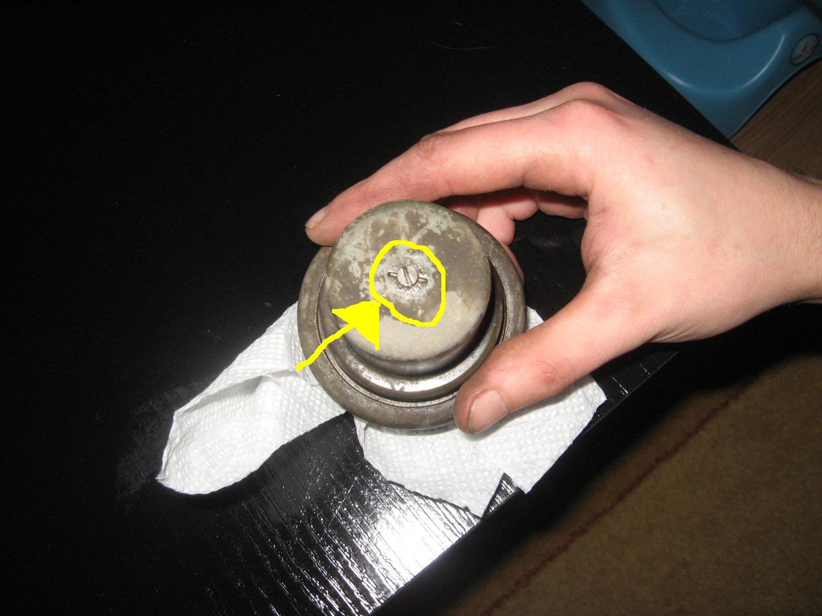

    Witam!
    Mam taki problem, jak odpalę samochód cieknie paliwo z takiego czegoś powiem szczerze, że sam nie wiem co to jest może ktoś wie?
    Ford Orion II 1.6i cieknie paliwo
    Jeden otwór idzie od baku a drugi idzie do filtra paliwa.
    Wyciek jest spod tej śruby.
    Proszę o pomoc.

    To coś, to akumulator ciśnienia paliwa. Masz pękniętą membranę, temat raczej nie do naprawienia. Występuje przy układach ke-jetronic. Możesz pominąć, ale spowoduje to gorszy rozruch silnika (brak ciśnienia szczątkowego).

    a jak by zaślepić tą śrubkę czymś stało by się coś??
    a pominąć czyli połączyć te dwa kable ze sobą bez tego.
    szukałem tej części w internecie ale nigdzie nie ma chyba że jakiś zamiennik
    np. znalazłem takie coś??
    Link
  • #4 8808035
    przem27
    Poziom 30  
    To nie to samo, to jest podciśnieniowy regulator a u Ciebie to tak jakby "zapas ciśnienia" zbiornik z membraną która się poddaje przy napełnieniu paliwem.
    pozdr
  • #5 8809314
    manta
    Połącz te przewody, element z aukcji to nie ta część.
