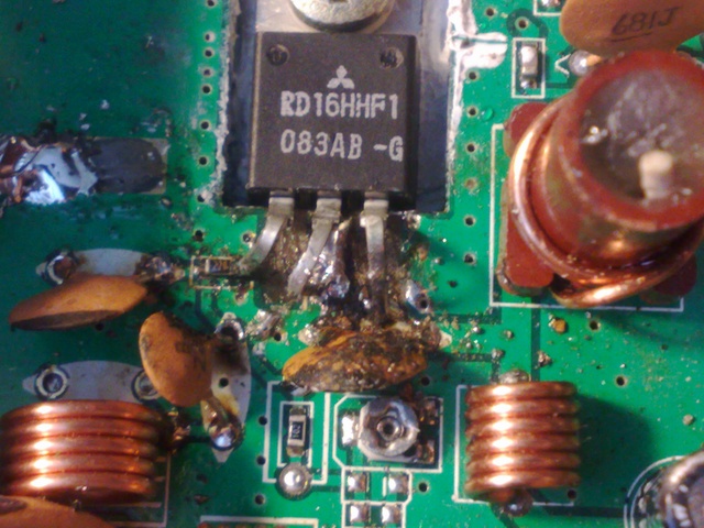

    maylo
    Witam kolegów. jaki tranzystor powinien "siedzieć" jako driver ? w modelu który dostałem jest "intekowski" 16HHF i widać że było coś przy nim grzebane, zresztą przy 2sc2290 tez cos było ruszane ale one tam powinny chyba być. Nie dysponuję czytelnym schematem...Jako ciekawostkę dodam że radio dysponuje moca 1,5 W /AM i 3 W/SSB :) pobierając przy tym 35 A prądu :)
    pozdrawiam

  • #10 8809776
    maylo
    Przy RX-sie ok. 500 mA. Też dla mnie jest to dziwne...Ciężko mi dojść co ktoś tam namieszał... Patrząc na to jak profesionalnie był wstawiony driver można się wszystkiego spodziewać...fota poniżej :)

    Kolektory końcówek są cały czas na zasilaniu.
    Może bazy tranzystorów są za bardzo "zbiasowane" i przy TX nasycają się na maxa ? Wtedy nie dziwne że prąd taki.
  • #12 8818361
    maylo
    Nadajnik uruchomiłem, maksymalną moc jaką uzyskałem to 80W. Ograniczyłem ją do 50W, pobiera przy tym ok. 20-24A. Dosyć mocno grzeją się duże rdzenie ferrytowe, po minucie nie można ich dotknąć czy tak powinno być? Same 2SC2290 w normie.

  • #14 8818513
    maylo
    W pewnym sensie celowo nie pisałem - i tak to raczej nikomu nie pomoże.
    Po prostu wylutowałem 2SC2299 - na mierniku wyglądały na dobre /przy okazji przesmarowałem pastą termo/. Odessałem nadmiar tinolu, wlutowałem z powrotem i nadajnik się uruchomił.
    Wydaje mi się, że osoba która montowała driver, zrobiła jakieś zwarcie w obrębie 2SC2299.
    Poprawiłem. /Olek II/
  • #15 8818668
    sq6ade
    Poziom 40  
    Czyli pewnie była jakaś upływność na bazy tranzystorów.
    To tłumaczyć może sprawę poboru prądu.
