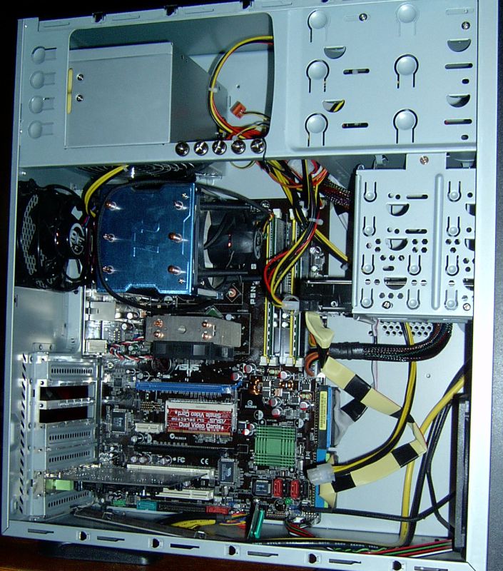

Xpro1 29 Lis 2010 23:30 5103 6

    Wytłumacz czemu ma służyć to poukładanie kabli- estetyce czy przepływowi powietrza bo ja osobiście nigdy nie zastanawiałem się nad ułożeniem kabli. Ważne dla mnie było to aby nigdzie nie ocierały i w niczym nie przeszkadzały.

    W sumie dobrze, można by ewentualnie całą wiązkę poprowadzić z zasilacza prosto w stronę napędu CD i przypiąć paskiem do metalowej ścianki. Gdzieś w tym miejscu, na zdjęciu pod taśmą do napędu powinneś mieć otwór i przez niego przewlec pasek. W ten sposób całą wiązka będzie poza płytą. Kolego sebo1_30, układanie kabli ma służyć i estetyce i nie ograniczać przepływu powietrza.

    Trochę dużo opasek, które nadają przewodom sztywność. Ja też bym podwiesił na jednej kabel zasilający. Można pobawić się też w "przeróbkę" kabli ATA.

    Ale oco chozi gdzie przypiąc tą grubą wiązke żeby powietrze miało swobodny przepływ

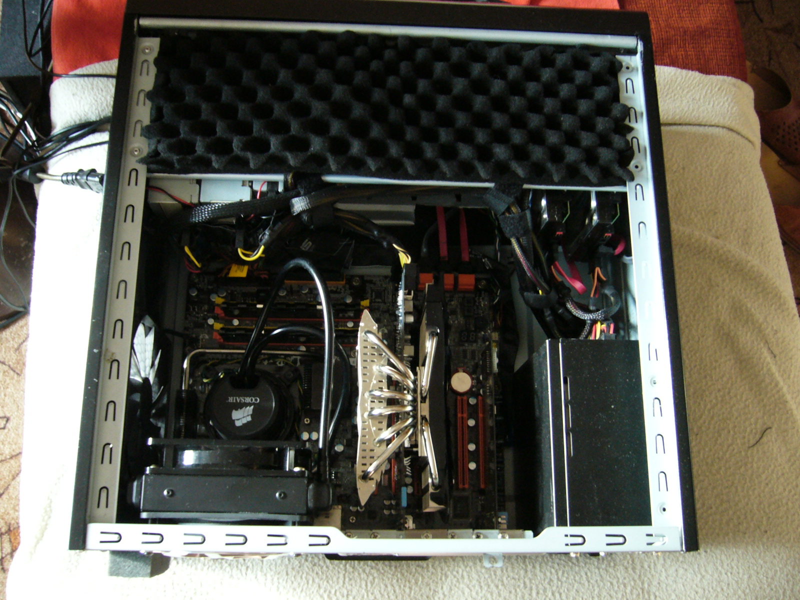

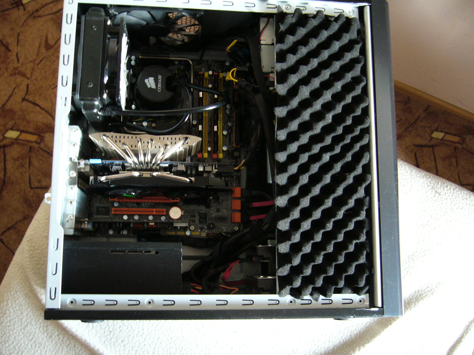

    Np. tak jak u mnie:
    Optymalne ułożenie przewodów wewnątrz komputera Optymalne ułożenie przewodów wewnątrz komputera Optymalne ułożenie przewodów wewnątrz komputera

    Wg mnie najlepszym sposobem na zmniejszenie ilości kabli jest ich schowanie pomiędzy tacką płyty głównej a "prawym" bokiem obudowy. Proponuję zrobić tak:
    -odepnij wszystkie kable zasilania i wyjmij zasilacz,
    -spróbuj zmontować HDD i nagrywarkę jak najwyżej i możliwie blisko siebie (w ten sposób krótkie kable będą na tyle luźne, że dadzą się schować),
    -uwolnij kable z opasek (jeśli nie chcesz ich ciąć, można każdą łatwo 'odblokować' małym płaskim śrubokrętem); opaski stosuj tylko tam, gdzie są niezbędne,
    -zamontuj zasilacz z powrotem, podpinając HDD i nagrywarkę do jednego kabla, a resztę molexów schowaj za tacką,
    -'uwolniona' z opasek wiązka zasilania płyty głównej powinna teraz dać się spłaszczyć i zmieścić pod narożnikiem płyty... jednak osobiście bym tu zaszalał i dał na to ładny oplot (ciężko taką szmatę ukryć) :D
    -kabel z wtyczką 4-pin puść kątami - jest on długi i cienki, nie powinno być problemu z jego schowaniem,
    -będąc konsekwentnym, ukryłbym też kabel niebieskiego wentylatora między gniazdami tylnymi płyty (między wyjściem audio a Ethernetowym), natomiast od wentylatora czerwonego - pod kartą graficzną, miedzy slotami PCI-Express x16 i pierwszym PCI-E x4 (masz tam pewnie jakiś kondensator, ale myślę że da sie go ominąć;)
    Nie jestem zwolennikiem cięcia taśm ATA, kiedyś tak zrobiłem i spoko, ale szczerze mówiąc duużo lepiej wygląda nienaruszona taśma, ale np. czarna.
