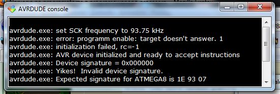

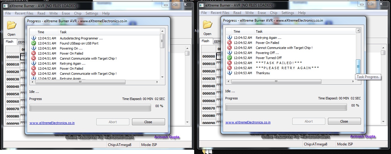

    Mam poważny problem z programatorem USBasp.
    Zainstalowany wykryty poprawnie przez system jak i kompilatory, diody 3.3v na wejściu i sprawdzone połączenia lecz ma jedną wadę nie spełnia swojej roli.
    Wszystko byłoby ok dopóki nie chcemy używać programatora podczas próby zaprogramowania( a dokładniej użycia funkcji odczyt lub earse) procesora w układzie stacji lutowniczej zaczerpniętej z forum program wyrzuca błąd przedstawiony na screen'e ( programowany mikroprocesor to nowa atmega8 ). Wszystkie kombinacje zworek z zasilaniem układu z programatora spowalnianie zegara nie skutkują. Jeżeli programowany układ zasilimy też występuje dziwny przypadek: Dioda power programatora świeci się nawet jeśli programator nie jest podłączony do USB a zworka zasilania programowanego układu u programatorze jest WYciągnięta to wydaje mi się, że to też nie jest dobry objaw.
    Z Programatorem walczę już 5 dzień, zmiana programowanych układów nie przynosi rezultatów.
    Napięcie na programatorze z programowanego procesora.
    Czekam na porady

    Ok Demo zainstalowane AVRDUDE , programator wybrany i nagle błąd AVRDUDE:
    Nie wiem gdzie szukać przyczyny
  • #6 8812511
    mirekk36
    No teraz jesteśmy bliżej ;) czy mam rozumieć, że ten komunikat pojawił się po wciśnięciu klawisza "Sprawdź podłączony AVR" ???
    jeśli tak - to już na 99,99% mogę powiedzieć że masz błąd w połączeniach - szukaj więc go tam a nie w programach na PC.

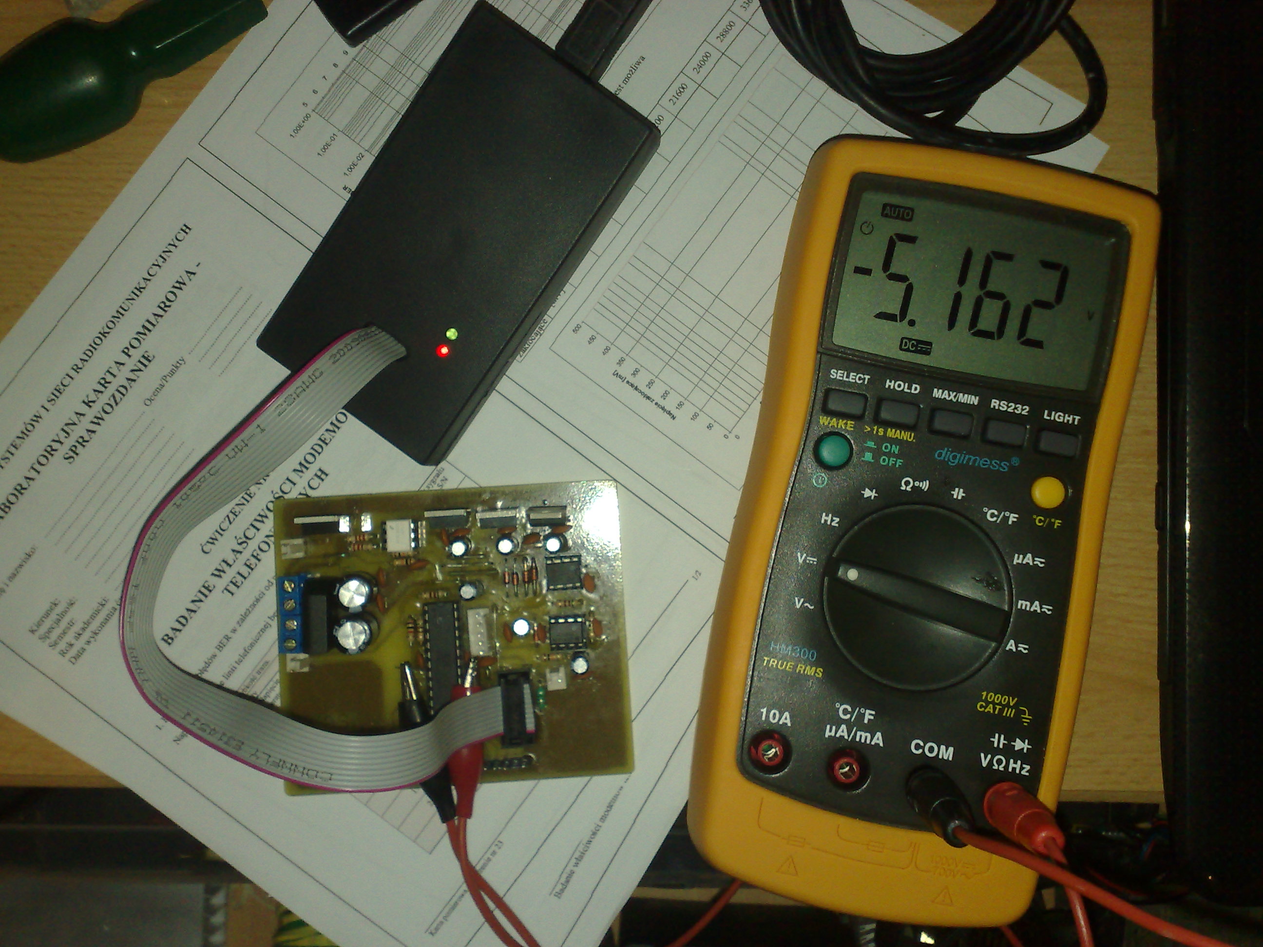

    djarecki
    Zamieszczam zdjęcie: proszę się nie sugerować minusem na mierniku, po prostu zamieniłem klemy(krokodylki ) przy udowadnianiu napięcia :)
    A wykładowca powiedział mniej więcej tak :
    W:Proszę Pana to jest złożona sprawa nie znam do końca tych procesorów ale jedną z możliwości jest taka,iż procesor ten wymaga zewnętrznego generatora
    JA: No ale on ma wbudowany generator i z niego korzysta,
    W: No ale może być domyślnie wyłączony choć do końca nie wiem .

    z fotki jednak niewiele widać, ale jak jeszcze raz przeczytałem wszystko co napisałeś dotąd i po komunikatach z różnych programów to problem jest tylko i wyłącznie jeden - POŁĄCZENIA. Gdzieś coś niestety pomijasz.
    Możesz to łatwo sprawdzić, bo o ile dobrze widzę z tej niewyraźniej fotki to procek jest chyba w podstawce. Wyciągnij go, włóż ew w jakąś inną , dolutuj do niej tylko kabelki ISP oraz zasilanie (ale zasilanie do wszystkich nóżek które do tego służą) i wtedy go zaprogramuj, odczytaj, sprawdź sobie poziom napięcia na nodze reset która w takim przypadku nawet nie będzie podciągnięta rezystorem do VCC bo nie musi być. I wtedy się być może okaże że procek działa prawidłowo - dzięki temu będziesz też wiedział że w 100% problem masz na płytce PCB. A jeśli nie będzie się chciał programować to znaczy, że:
    1. albo nadal źle łączysz kabelkami z programatorem NIESTETY
    2. albo masz coś "nieteges" ze swoim programatorem
    ale obstawiałbym znowu na pkt.1

    djarecki
    OK Przetestowałem programator na płytce stykowej. Mam Dwie atmegi8 i obie są poprawnie wykrywane przez wszystkie kompilatory. Ale dziwni mnie inna rzecz. Bo po wsadzeniu tych mikrokontrolerów w podstawkę do wyżej zaprezentowanego układu procesory już nie są wykrywane. Komunikacja pomiędzy gniazdem ISP w układzie a samymi pinami mikrokontrolera sprawdzona miernikiem wszędzie jest przejście ( badane od strony elementów dla pewności braku zimnych lutów)
    Możliwością jest ,że jakieś inne elementy układu uniemożliwiają zaprogramowanie?

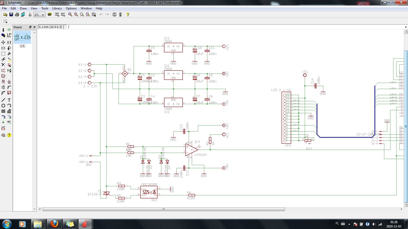

    Panie kochany kolego, toż pisałem ci żebyś podesłał tu schemat to właśnie by się to wyjaśniło - albo wyszło by na to (w przypadku gdyby schemat był ok) że jednak źle zrobiłeś swoje PCB ;) i teraz po prostu nie możesz znaleźć na nim problemu.

    djarecki
    Sam jesteś oporny . Na forum się zadaje pytania i przedstawia problemy, a nie tworzy nowe "dondu". DAruj sobie uszczypliwości.
    Stabilizator 7909 i jego zamienione wejscie z masą poprawiona zarówno jak rezystor r10 :)

    mirekk36
    djarecki --> ale masz fajne pomysły ;) prosiłem o schemat i to chyba normalne, że w domyśle chodzi głównie o część schematu z procesorem a ty wklejasz jakieś i to aż dwa kawałki schematu stabilizatorów jaky to było najważniejsze.
    Ale ok gdzieś z tych linków które podałeś doszedłem w końcu do schematu. Szok.
    Schemat jest ok - ale sorki ja się dalej poddaję w tym temacie. Bo ciężko tak po kawałku wręcz wydzierać informacje od kolegi ;)
    Za to tak jak pisałem wcześniej i zgodnie z próbami, które podpowiedziałem ci żebyś wykonał z prockami na zewnątrz płytki.
    No widać jak na dłoni, że (nie bójmy się użyć tego słowa) musiałeś skopać na maksa swoją PCB, którą sam przecież chyba robiłeś. I to bez 2 zdań.
    Reasumując powtórzę tylko to, żebyś nie doszukiwał się jakichś problemów "na zwanątrz" jak np w procku, w schemacie , w rezonatorze itd
    Masz źle zrobione PCB - ale gdzie ???? - no tu już ciężko coś podpowiedzieć dalej ..... teraz czas żebyś sam się postarał w końcu ;)
    powodzenia
