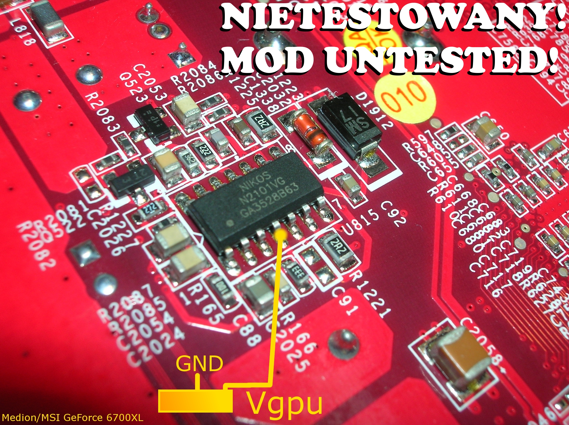

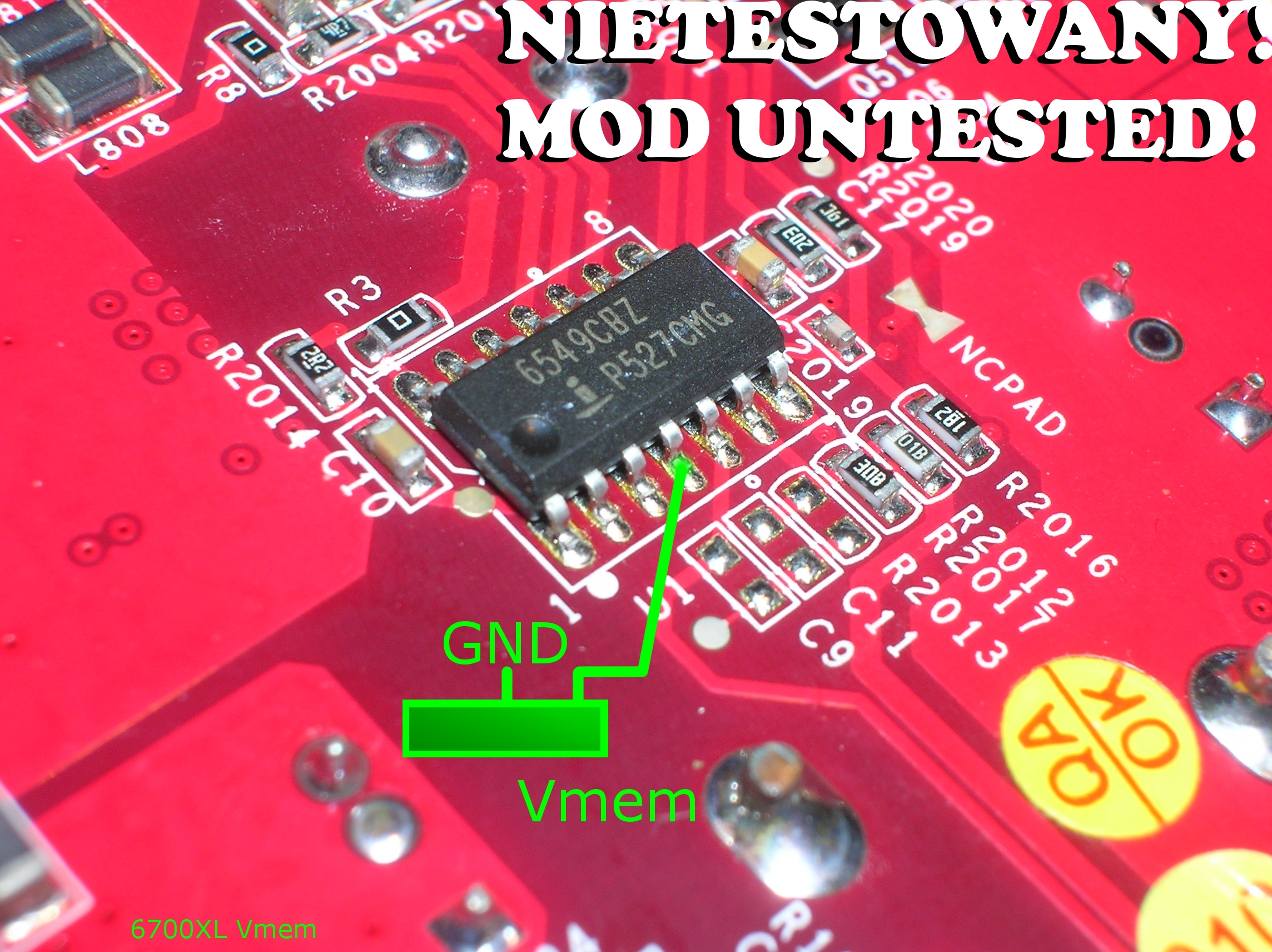

    Mam zamiar wziąć na warsztat tanią i niezbyt popularną kartę GeForce 6700XL wyprodukowanej przez MSI dla firmy Medion 8-O
    Z tego co znalazłem na różnych portalach, karta ma PCB podobne do niereferencyjnych 7600GT, oraz dużo wspólnych cech z 6600GT.
    Proszę o pomoc, chciałbym żeby te mody zostały tu wspólnie opracowane, dla dobra ludzkości i ku mojej uciesze;)
    Zatem wiem tyle:
    -wspólny dla 7600GT i 6700XL scalak 6549CBZ daje się zmodzić na 7600: Link - tu jest to bodajże Vmem;
    -na 7600GS występują dwa takie scalaki, a na 6700XL jeden jest inny, ale bardzo podobny - NIKOS N2101VG. Jako że grafa wywala krzaki jeśli próbuję zmierzyć opór na tym samym pinie, wydaje mi się że ten scalak działa identycznie;
    -Vmod zarówno rdzenia jak i pamięci wykonujemy podpinając się do 4. nóżki każdego z powyższych scalaczków (jeden odpowiada za pamięci, drugi za GPU) :sm7: ;
    Ta strona też mi trochę pomogła.

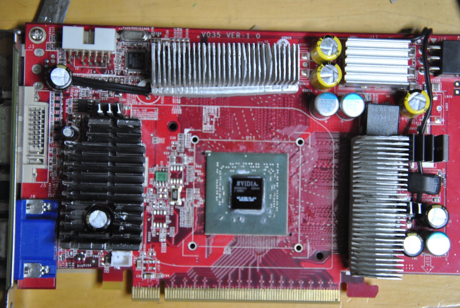

    edit: Zamieszczam zdjęcia PCB i propozycje modów.
    WANTED: Vmody do dziwnej karty 6700 XL WANTED: Vmody do dziwnej karty 6700 XL WANTED: Vmody do dziwnej karty 6700 XL
    Co do hellitrimów, to do dyspozycji mam 2 szt. 10k, i po jednym 100k i 500k. Które wykorzystać?

    Daj potencjometr wieloobrotowy 100k. Vgpu etc znajdź sobie sam. Weź miernik i szukaj, jak znam życie będzie gdzieś przy sekcji

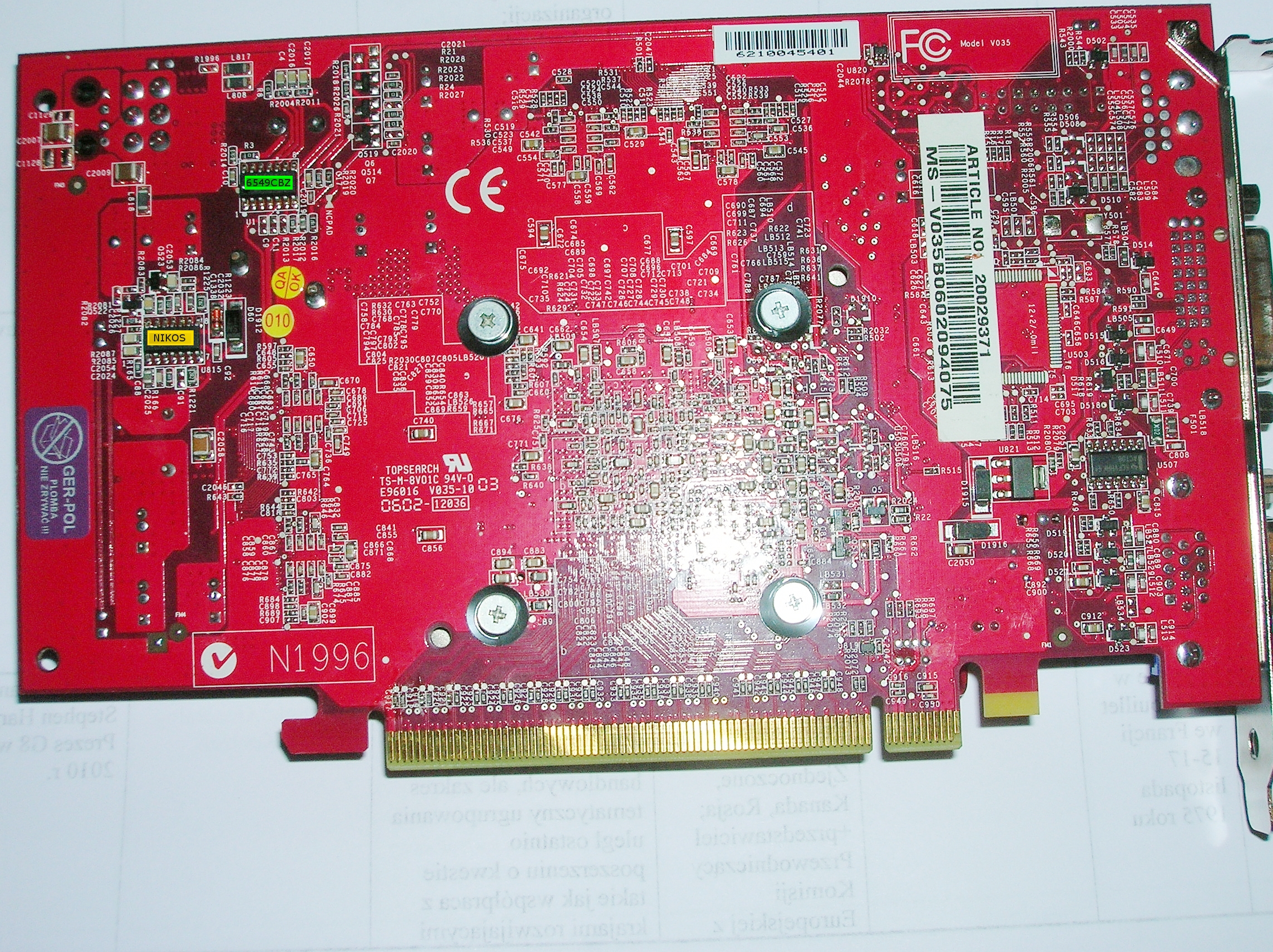

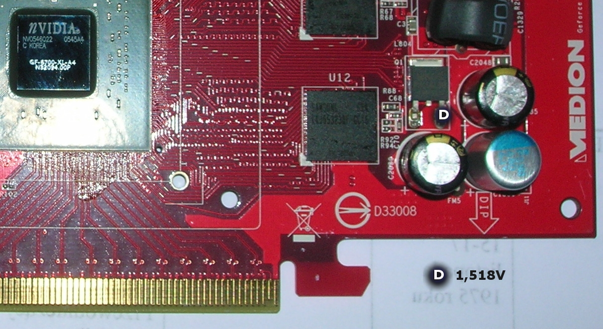

    edit: Jeszcze trochę pomierzyłem i znalazłem tylko cztery miejsca, gdzie mam napięcie zbliżone do 1,4V (takie powinienem mieć według NiBiTora).
    WANTED: Vmody do dziwnej karty 6700 XL A tu po drugiej stronie karty:WANTED: Vmody do dziwnej karty 6700 XL
    Często znajdywałem napięcie 0,5V, ale to zwykle na jakichś rezystorach, więc chyba się nie przyda...
    Sorki za dziwne rozmiary miniatur, nie wiem czemu tak to się zrobiło;/

    Im wyzsze wartosci potencjometrow, tym bardziej precyzyjnie mozesz sterowac napieciem. Jednak trzeba bedzie dluzej nimi krecic.
    Wiekszosc kart ma vmody robione ze z duzej opornosci schodza w dol.
    Wiec kazdy z nich da ci mozliwosc pelnego zwarcia z masa. Wiec wyniki beda w sumie identyczne.
    Choc czasem zdazaja sie takie gdzie opornosc musi rosnac.
    Zobacz czy nozka jest juz polaczona z masa, przez jakis opornik.
    I jak kaza dolutowac potencjometr. Tylko dolutowac sie do starego opornika, czy dolutowac i przeciac sciezke za opornikiem
    Jak tylko dolutowac to masz z opornoscia idaca w dol.
    Ja mam 20K na pamieciach i ladnie dosc szybko reaguje. Na vgpu mam 100K i musze sie troche nakrecic nim uzyskam zmiane.
    Polecam 50K, takie uniwersalne na ogol ;)

    V-GPU: możesz sugerować się odczytem miernika na mosfecie (fota 2: 30 Lis 2010 13:05).

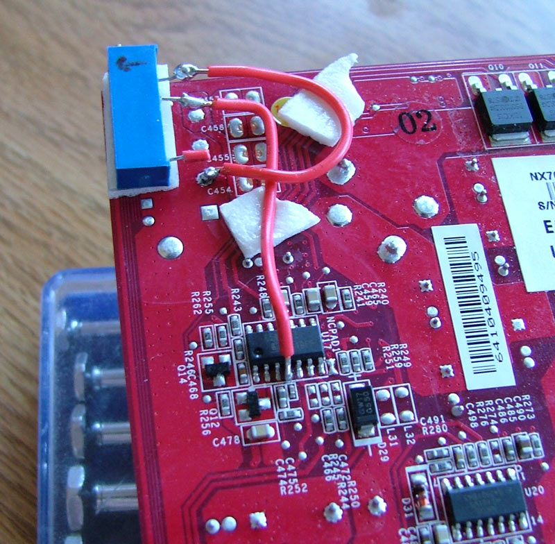

    Tutaj jest bezpośrednio do nóżki scalaka:WANTED: Vmody do dziwnej karty 6700 XL
    Jest to co prawda 7600 GT, ale układ ten sam:)

    Czyli opornik z potencjometrem sa polaczone rownolegle, dzieki czemu wartosc opornika maleje. Sprawdz czy tak samo jest u ciebie (ale pewnie tak) miernikiem, do nozki kontrolera napiecia i do gnd.
    Jak tak to ustaw max opornosc na potencjometrze, dolutuj go. A potem zmniejszaj jego opornosc obserwujac vcore.
    Co do punktow pomiarowych to ci nie pomoge bez karty w rekach.
    Ale w vgpu sugeruj sie tym co znalazles (wez lekka tolerancje na uwage ;) ), a vmem poszukaj datasheeta do ramu, i sprawdz na jakie napiecie je producent przewidzial (tu znow wez lekka tolerke).

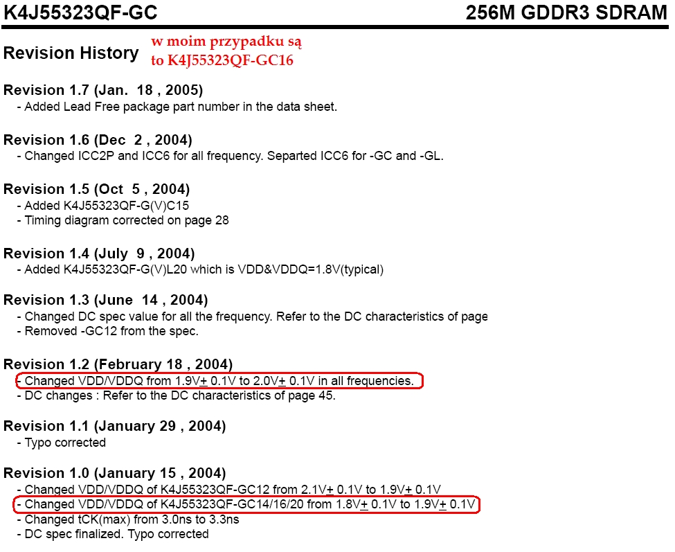

    Wg specyfikacji:
    moje pamięci powinny być zasilane napięciem w granicach 1,9 - 2,0 V. Na karcie znalazłem maksymalnie 1,73V, i to na nóżce cewki... Jeszcze poszukam, ale już mi się skończyły pomysły....
    Generalnie po niedzieli sprawdzę te mody w praktyce:)

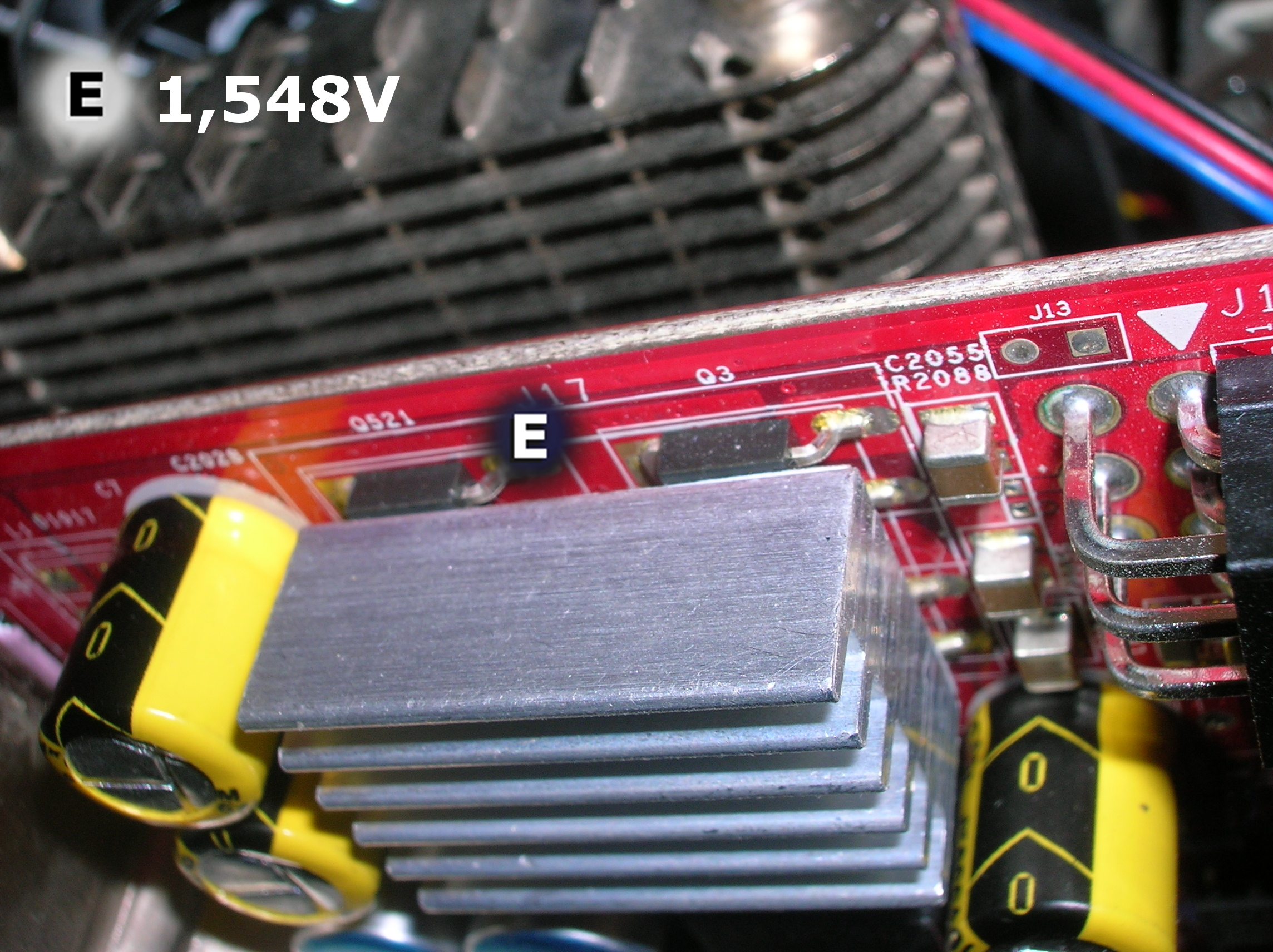

    Znalazłem jeszcze 1,548V na sekcji pod zamontowanym na stałe radiatorem:
    Tylko że to jest najpewniej vgpu (po drugiej stronie grafy jest blisko 6549CBZ, czyli chipa, który odpowiada za vgpu na karcie 7600GT. Potrzebuję już tylko punktu pomiarowego vmem:)

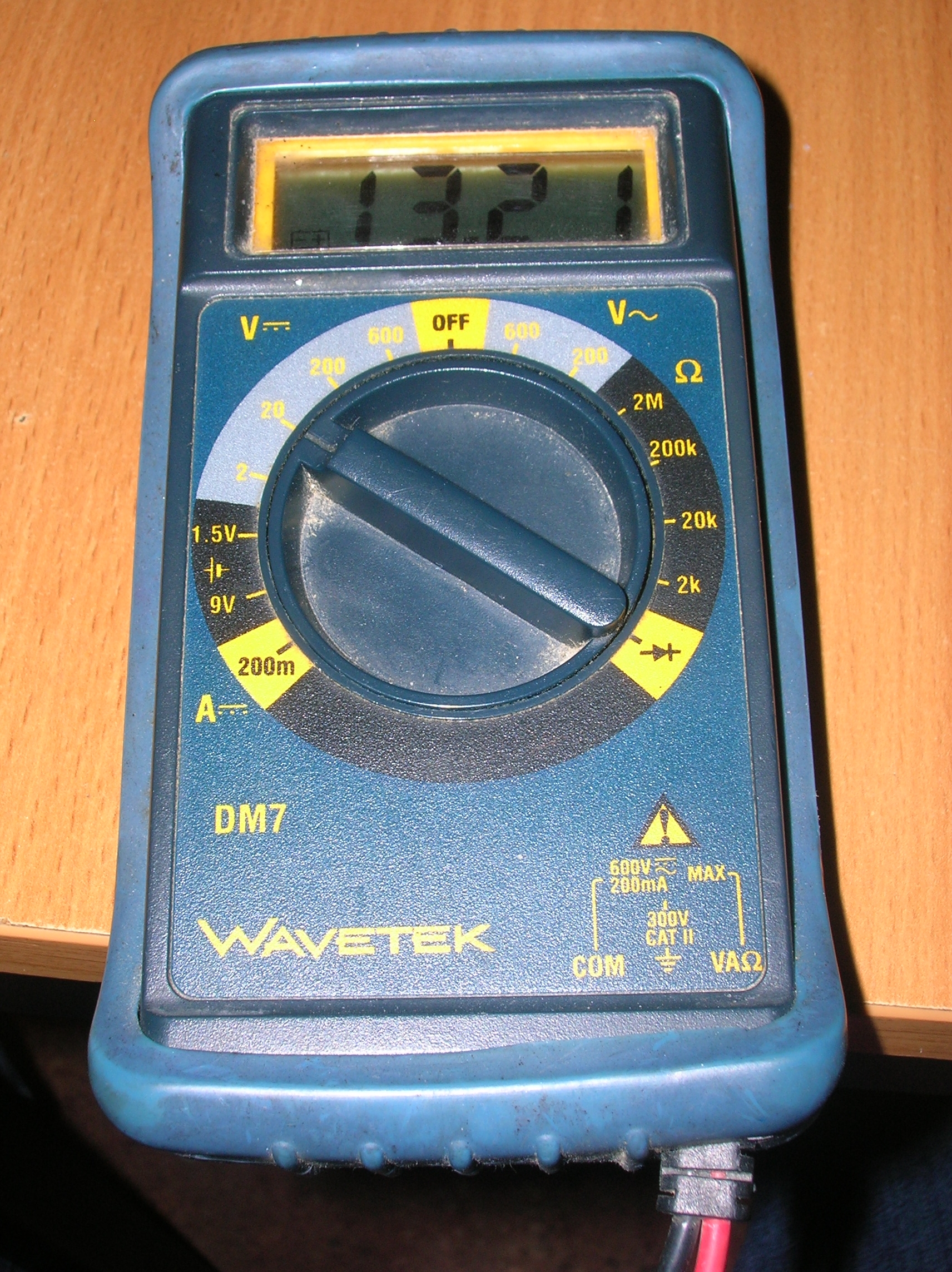

    Co do miernika to mam taki:
    Zawsze bardzo uważam żeby czegoś nie zewrzeć, i raczej rzadko mi się to zdarza (no ale czasem:D).
    Dzięki za porady, ogólnie to w ogóle nie znam się na miernikach...
    A wracając do 6700XL, to czy warto (pytam o efekt, nie o koszty) wymienić na karcie kondensatory elektrolityczne na polimerowe, jeśli jakieś znajdę? Żeby kartę trochę wzmocnić:) Oczywiście kondzioły o tych samych parametrach.
    Pytam, bo dwa będą mi utrudniać życie przy dopasowywaniu chłodzenia, i prawdopodobnie przesunę je trochę na kablach... Więc mógłbym od razu wymienić na lepsze. Czy to coś da? I co jeśli wymienię np. 1000µF na 1500µF - karta przyjmie wyższe napięcia? Wybaczcie dziwne pytania ale mnie to ciekawi:)

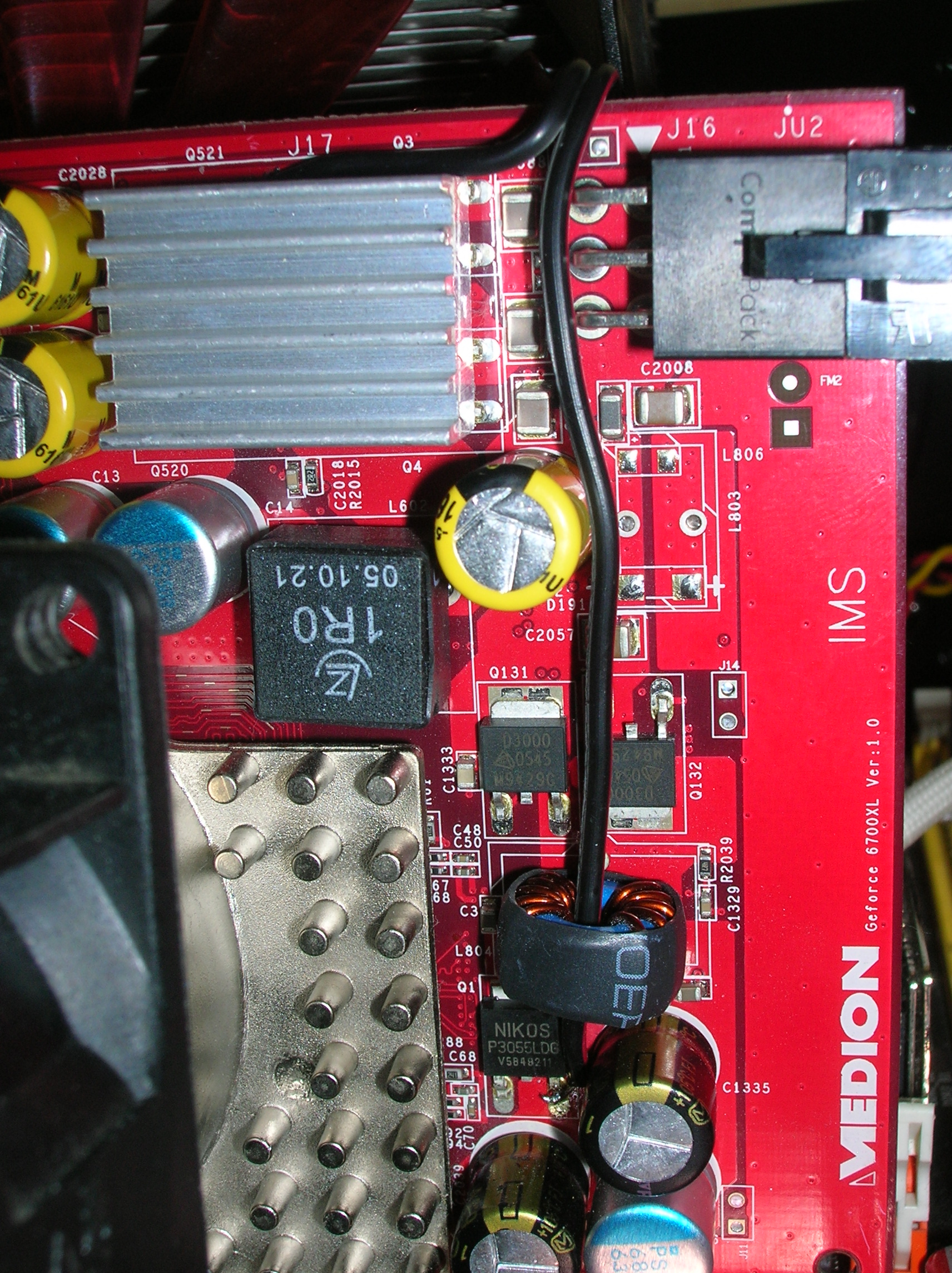

    Dobra, podpiąłem się do punktów pomiarowych i wreszcie mogłem pięknie zaobserwować wzrost napięć pod obciążeniem:)
    A zatem napięcia na nóżce mosfeta, który jest w pobliżu chipa NIKOS N2101VG to 1,37V idle i 1,40V stress.
    Napięcia na nóżce mosfeta w pobliżu chipa 6549CBZ to 1,47V idle i 1,73V stress.
    Według położenia, wychodzi że ten pierwszy to Vgpu, a drugi Vmem. Czy wszystko się zgadza?

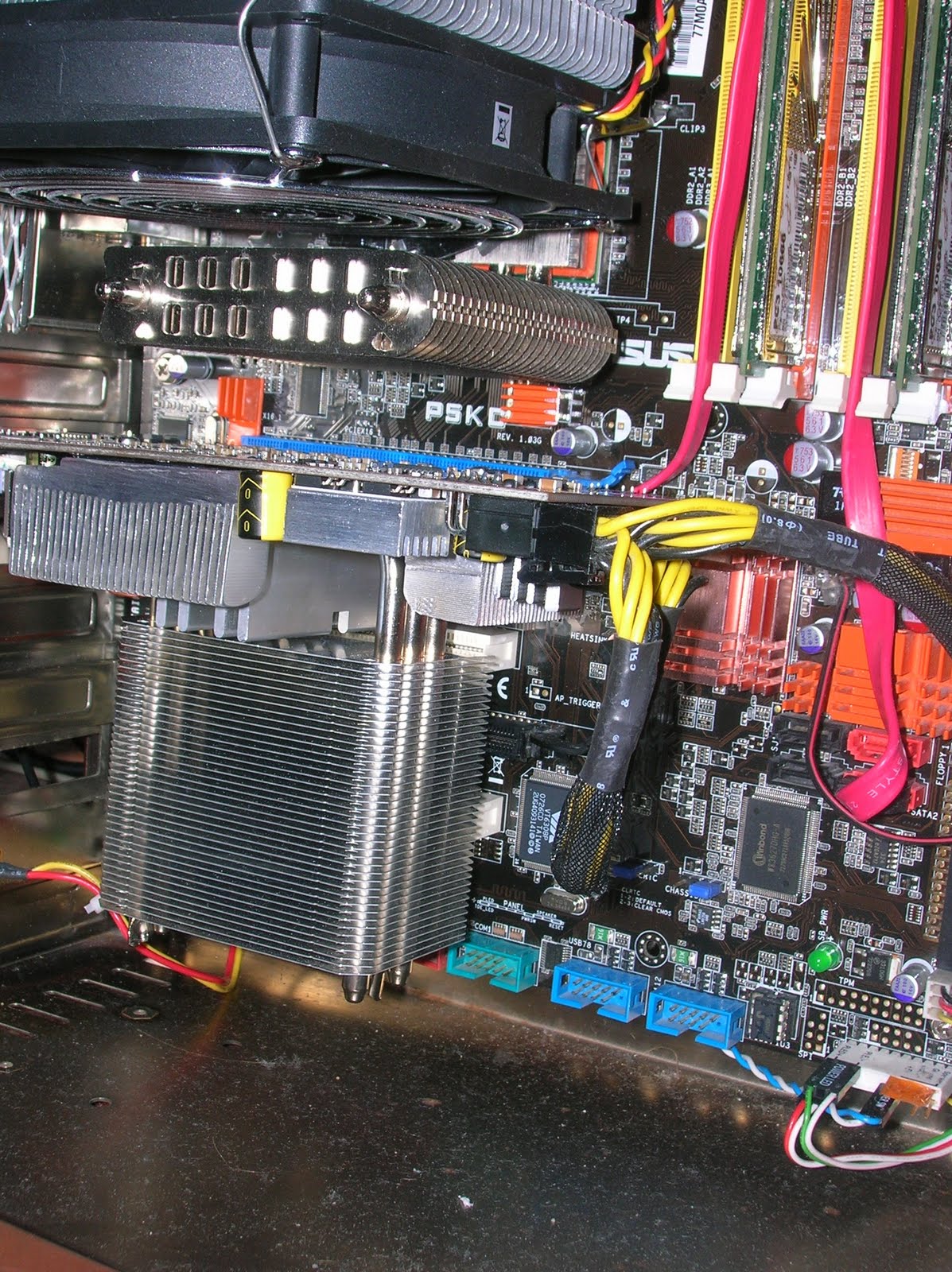

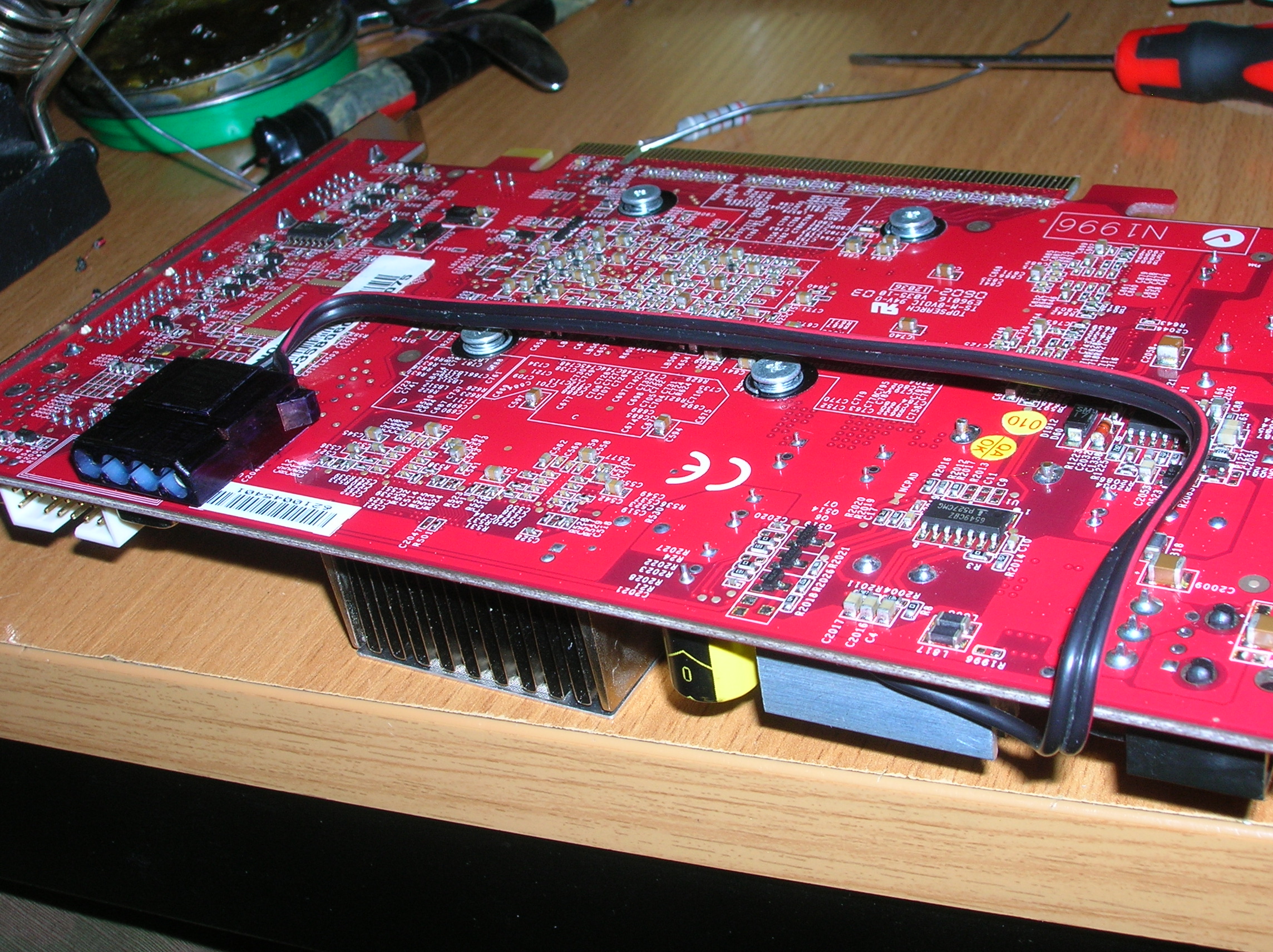

    A tak to sobie zamontowałem:
    Jutro zabieram się za chłodzenie, a potem za wykonanie modów... i kręcenie:)
    Edit:

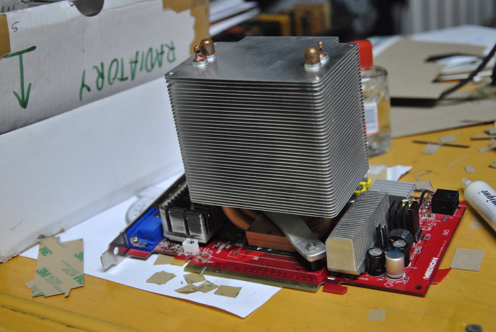

    Chłodzenie jest:
    Wybaczcie brak staranności - na wszystko miałem ledwo 4 h:/

    Planuję dać nieco inne chłodzenie rdzenia, mniej chybotliwe. Co proponujecie?
  • #25 9041536

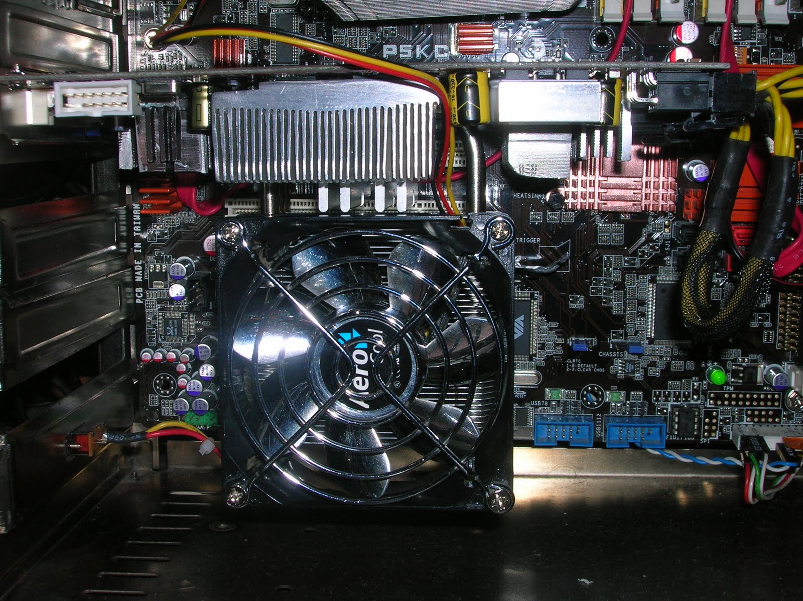

    djzatorze
    Przepraszam za post pod postem, ale edycja nie działała tak jak powinna.

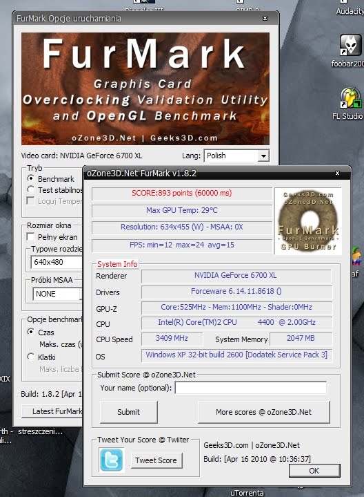

    Karta otrzymała nowe, 6-rurowe chłodzenie, i temperatura rdzenia równa się temperaturze powietrza w pokoju:) Po 10 minutach Furmarka mamy 30 stopni:) (screen poniżej jest ze standardowego, 1-minutowego testu, bo z tego długiego nie zrobiłem fotki...).
    WANTED: Vmody do dziwnej karty 6700 XLWANTED: Vmody do dziwnej karty 6700 XLWANTED: Vmody do dziwnej karty 6700 XL
    Takie wyniki rokują przyzwoitymi możliwościami w OC:)
