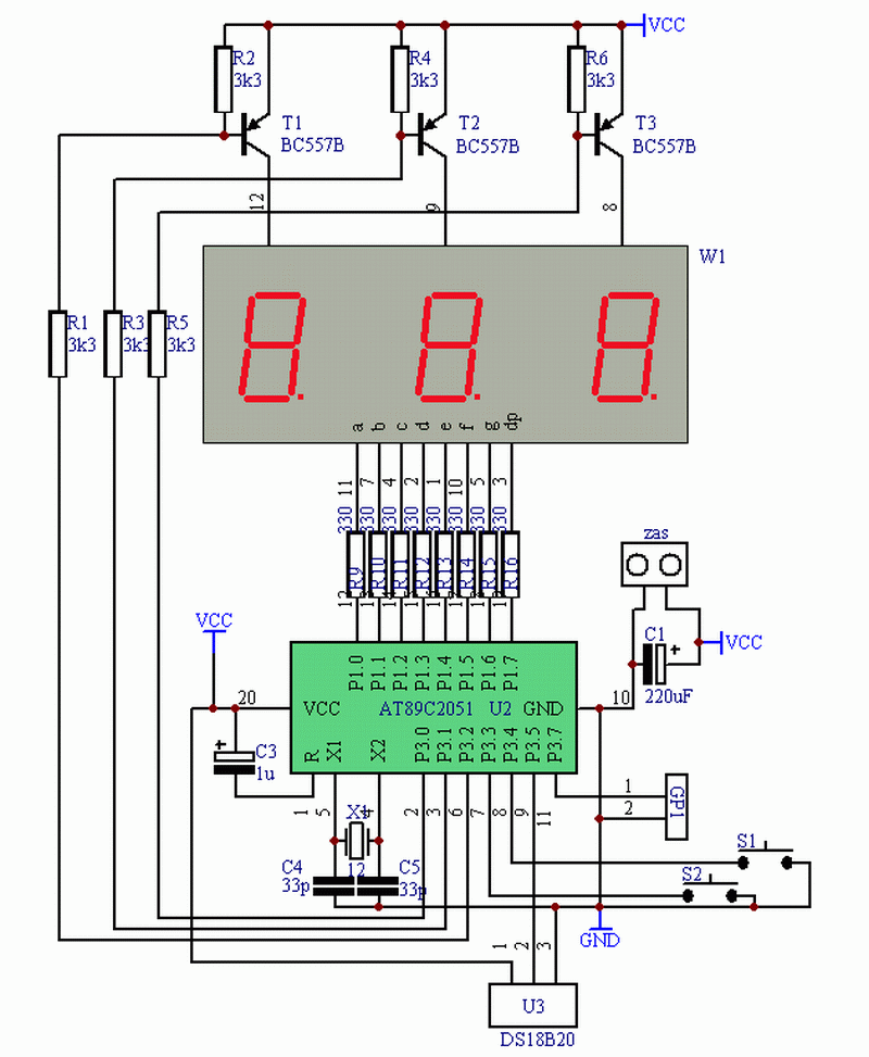

    Witam chodzi o ten projekt: http://mirley.firlej.org/termometr_uniwersalny chodzi mi o zbudowanie takiego urządzenia, ale żeby można było mierzyć temperaturę w dwóch miejscach (w środku i na zewnątrz). Rozważałem budowę dwóch takich urządzeń w jednej obudowie, ale to nie ekonomiczne. Czy mógłby mi ktoś pomóc w przerobieniu programu? przełączanie między czujnikami mogło by się odbywać po przez przyciski s1 i s2. np s1- zewnętrzna, s2-wewnętrzna ds18b20 attiny2313 dwupunktowy termometr, przeróbka programu

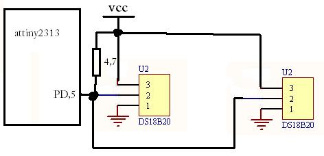

  • #6 8808703
    galusz
    Spokojnie składaj sobie układ, bo program można bez problemu poprawić. Dwa if dwie zmienne oraz 1wsearch...first/next()...
  • #8 8820098
    arktik1
    Tak możesz podłączyć.
    Dopisz jeszcze tylko zmianę wyświetlania i obsługę drugiego DS.
