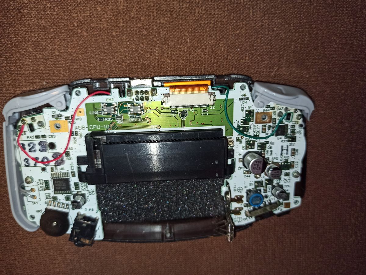

    WITAM
    problem jak wtytule, czy ktos wie gdzie mozna znalezc schemat lub spotkał się już z tką sytuacją

    A jestes pewien, ze pozostale ci dzialaja?

    schemat czego? :wink:
    przydałby sie dokładniejszy opis, bo możesz mieć uszkodzone gry lub z kiepskimi stykami i tak dalej...

    wszystkie gry od colora 5szt chodzą żadna z 11 na advance nie włącza się na innym game boyu jest wszystko dobrze . te gry mają zupełnie inne pojemności i tu czhyba jest problem podczas ładowania gier

    co pokazuje przy grach na GBA? czy nic nie łapie, czy łapie i się wiesza?
    najczęściej szwankowały styki - zobacz co się da zrobić
    potem można myśleć o otwieraniu i zobaczeniu wnętrza
    poza tym, czy była jakaś awaria, czy to jest GBA z allegro czy cuś takiego? może wcześniej był dobry?

    a więc przy grach na advance włącza się plansza ale zamiast napisu nitendo są zamazane znaki i nic sie nie dzieje game boy działał bez problemu i raptem coś się stało

    więc masz zapewne uszkodzony przełącznik (mechaniczny) który odróżnia karta zwykłego od tego od advance.Znajduje się on z prawej lub lewej strony złącza na dyskietki w game boyu

    wielkie dzieki dla konrada210487 8) to bylo to

    Hej wiem ze temat stary, ale mam bardzo podobny problem też ze gba czyta glownie gry z colora i classica a z advance nie (takiego niestety kupiłam) czy ktoś moglby mi zaznaczyć gdzie jest przełącznik i podpowiedzieć gdzie go kupić? Jak zdjęcia sa złe to podeślę inne
