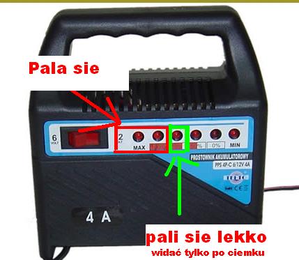

    Jak sprawdzić czy akumulator jest naładowany mecze go 3 dzień na prostowniku i jest tak jak na zdjęciu
    Akumulator i jego ładowanie
    Akumulator to około roczne CENTRO 44 / 360
    Ostatnio stał tylko bezużyteczny.
    Napięcie ładowania 15v
    Po odłączeniu 13,7v i powoli spada (po 30sec 13,6v)

  • #6 8810486
    gimak
    Poziom 41  
    Aż go kolega zamęczy na śmierć. Po palących się diodach należy sądzić, że tak. Jak prostownik nie ma automatycznego odłączania po naładowaniu, to radziłbym sprawdzić poziom elektrolitu i przy okazji jego gęstość.
    Jak akumulator stał rok bezczynnie i nie był okresowo doładowywany, to mógł przez ten czas stracić na pojemności.

    Wskaźniki diodowe w prostownikach zwłaszcza tych najtańszych są bardzo orientacyjne. Nie ma to jak wskaźniki analogowe lub jeszcze lepiej cyfrowe. Jeśli jednak nabyliśmy już takie "cudo" w markecie zawsze można wspomóc się zwykłym multimetrem. Akumulator należy ładować prądem o wartości 1/10 pojemności przez około 10 godzin czyli w przypadku akumulatora 50Ah około 5A. Wszystko zależy oczywiście od stopnia zużycia baterii. Im nowszy akumulator tym dłużej się ładuje. Należy poluzować lekko korki aby wytwarzający się podczas ładowania wodór mógł swobodnie wylatywać. W akumulatorach są co prawda specjalne kanaliki odpowietrzające ale nie zawsze są one drożne (zależy jak się dba o czystość akumulatora). Stan naładowania najlepiej sprawdzić za pomocą areometru. Gęstość powinna wynosić 1,28. Końcowej fazie ładowania towarzyszy intensywne gazowanie elektrolitu. Należy bardzo przy tym uważać gdyż wodór jest silnie wybuchowy i nawet niewielkie zaiskrzenie na klemie może spowodować eksplozje akumulatora. W końcowej fazie ładowania napięcie sięga około 17V (2,6-2,7V na ogniwo). Z tego też powodu zalecane jest odłączenie go od instalacji na czas ładowania. Po odłączeniu od prostownika i pozostawieniu do ostygnięcia napięcie spada do około 12,7V.
