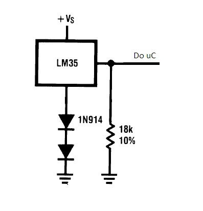

    Witam serdecznie!
    Mam stosunkowo krótkie pytanie, otóż chciałbym się dowiedzieć jak zmusić układ LM35DZ do pomiaru temperatur ujemnych w przypadku kiedy nie posiadam ujemnego napięcia zasilania?
    W nocie katalogowej LMa jest jakaś opcja z dwiema diodami do masy, ale akurat takowych diod nie posiadam i zastanawiam się czym by je moznabyło zastąpić.
    Pozdrawiam!

    Takie jeszcze jedno pytanie, otóż tam jest na rysunku przedstawione, że napięcie (to napięcie proporcjonalne do temperatury) należy mierzyć przed diodami, a to oznacza konieczność podłączenia tego do czegoś...
    Jeśli mógłby ktoś mi choć w paincie narysować jak taki układ z tymi diodami podłączyć do uC.
    Z góry dzięki!!!

    galusz
    Wy w ogóle wiecie po co te diody?
    https://www.elektroda.pl/rtvforum/topic135232.html
    Diody dają spadek napięcia ok. 2*0.6V=1.2V czyli LM w stosunku do normalnej masy będzie zasilany napięciem ujemnym o różnicy 1.2V Od cała filozofia.
    Z diod pod jedno ADC, z LMa na drugie ADC.
    W życiu. Na tych diodach dostaniesz stale napięcie 1.2V więc po co je mierzyć?
    Tak to podłącz i będzie dobrze...

    galusz
    Tak oczywiście w programie musisz to uwzględnić...
    V OUT
    =+1,500 mV at +150°C
    = +250 mV at +25°C
    = −550 mV at −55°C
    Jednakże w naszym wypadku musimy do tych wartości dodać 1.2V (musisz dokładnie zmierzyć) czyli :
    dla 0°C powinieneś mieć 1.2V
    dla -55°C powinno być 0.65V
    Dokładnie to już sam musisz przetestować..

  • #23 8841138
  • #24 8842498
    Paweł Frąckowiak
    a że się tak tylko zapytam, jakie znaczenie i do czego służy ten rezystor 18k przedstawiony na schemacie podanym przez galusza bo w sumie jego nie zastosowałem.

    piotrva
    dodam, że wersje z literką "D" po nazwie nie mierzą temp. ujemnych.
  • #27 8842734
    Dar.El
    Poziom 41  
    Producent nie gwarantuje poprawnego pomiaru ujemnych temperatur dla LM35D, ale wcale to nie znaczy że tak będzie. Nie spotkałem się jeszcze z problemem pomiaru ujemnych temperatur dla wersji D.
  • #28 8843545
    piotrva
    cóż, szczerze nigdy nie sprawdzałem, ale z tego co wiem od kolegów z forum, to lm35d wogóle nie schodził poniżej 0mV względem jego masy...
    ale rzecz jest warta sprawdzenia, bo mam zarówno LM35DZ jak i LM35CAZ

    Paweł Frąckowiak
    Sprawdziłem w nocie katalogowej i faktycznie LM35DZ nie mierzy temp ujemnych więc nabyłem sobie LM35CZ i ten według noty mierzyć powinien.
    Podłączyłem sobie lm-a jak nota nakazuje przez dwie diody do masy, wyjście podłączyłem przez rezystor 20k do masy (w nocie jest napisane ze powinien to być 18k, ale takim nie dysponuje więc użyłem najbliższego tym 18k jaki miałem).
    Testy w temp powyżej zera wykazały, że wszystko powinno grać bo na wyświetlaczu wyświetlana była temp dokładnie taka jak na termometrze pokojowym, niestety po wywaleniu LMa za okno (temp ok -3 do -4 stopni) niestety na wyświetlaczu wyświetlana była temp 3 do 4 stopni na plusie. Nie bardzo wiem co może być nie tak. Poniżej zamieszczam kod, może w nim coś namieszałem
    int pomiar_adc()
    	ADCSRA |= _BV(ADSC);
    	while ( bit_is_set(ADCSRA, ADSC) )
    	int wynik = ( ADCH * (2630/256) ) - 1200;
    	return (wynik/10);
    Z góry dzięki za pomoc!!!
