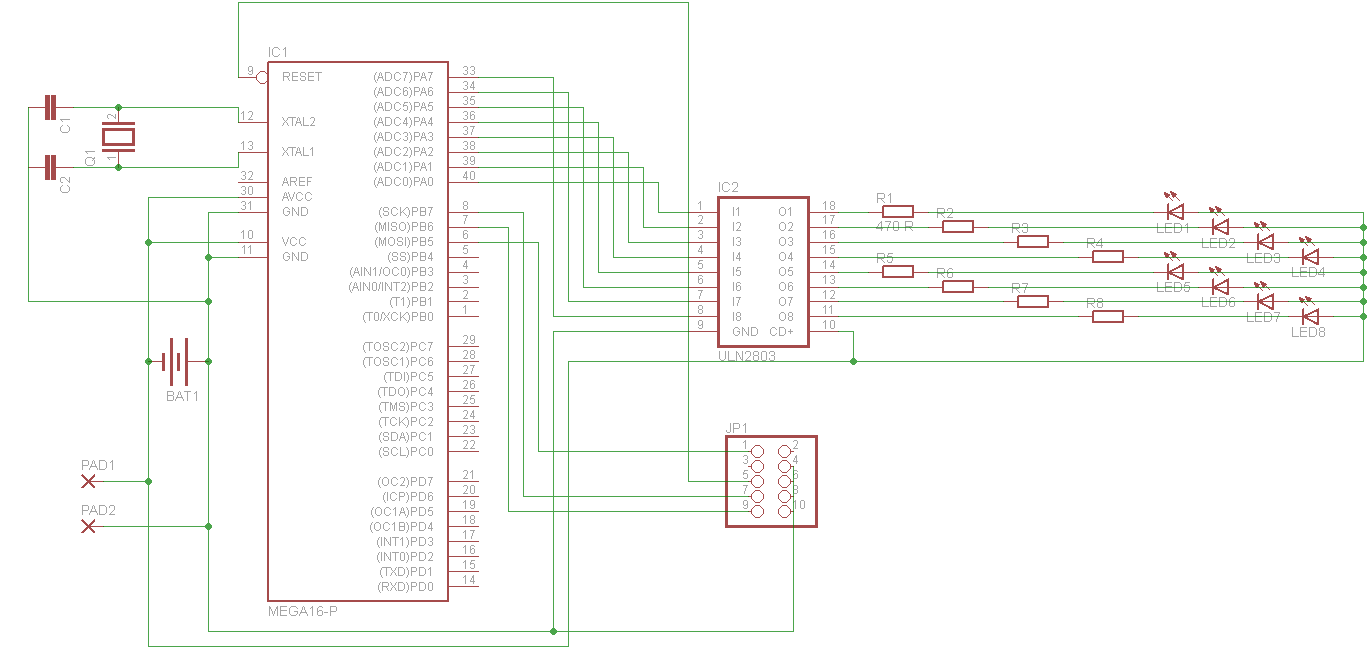

    Sprawdzcie czy takie uklad bedzie mial prawo działać. Czy jesli nie chce aby uklad byl zasilany z programatora to nie musze podlaczac reszty pinow z gniazda programatora??

    omicronNs
    To nie będzie działać. Słyszałeś kiedyś o masie?

    mateo238
    Ale jesli uklad bedzie zasilany z baterii to podlacze pin gnd uC do '-' baterii. Czy zle mysle?? Co powinienem poprawic?

    omicronNs
    Ale nie zaprogramujesz procesora. Masa procesora musi być połączona z masą programatora.

    mateo238
    czyli jak polacze gnd od procesora z gnd z gniazda programatora to bedzie ok?? i wtedy wersja z bateria bedzie juz ok?

    atmeg
    Masa ukladu podlaczona do masy programatora to warunek konieczny i druga sprawa
    to plus 5V do zasilania programatora i to jest zależne od tego jaki posiadasz programator .

    omicronNs
    Przecież kolega autor napisał, że nie chce zasilać procesora z programatora. Połącz tylko masy.

    mateo238
    Czy tak bedzie juz dobrze

    atmeg
    powinno byc OK . Mi chodzilo o to ze np. programator moze wymagac zasilania i nie bierze go z komputera lecz z ukladu uruchamianego . Sa takie.

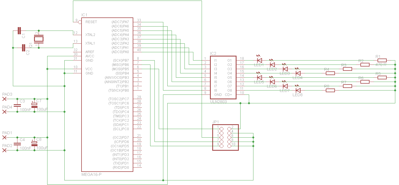

    mateo238
    A czy do zasilania nie powinny byc dodane jakies kondensatory do filtrowania (zasilanie bedzie albo z baterii albo z jakiegos zasilacz - nie zdecydowalem jeszcze ostatecznie) bo ktos mi tak zasugerowal?? Czy mogłby ktoś dorysować na tym schemacie jak to powinno być bo ja zabardzo nie wiem.

    atmeg
    Daj równolegle do bateri kondesator 100uF i 100nF . Realnie na plytce gdzies blisko zasilania mikroprocesora.

    mateo238
    Cos takiego ??

    walek33
    Poziom 29  
    A tak na marginesie, to myślisz, że ten ULN jest tutaj potrzebny i będzie działał?

    mateo238
    A nie będzie??

    mateo238
    Dlaczego ten ULN miałby powodowac problemy ?

    atmeg
