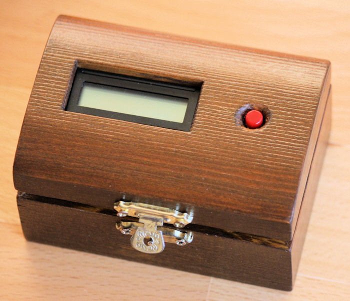

    Urządzenie to pudełko dające się otworzyć tylko w jednym miejscu na Ziemi. W przeciwieństwie do GeoCachingu gdzie szuka się paczek umieszczonych w podanym miejscu, tutaj już na starcie masz zamknięte pudełko a jego otwarcie jest możliwe tylko w ściśle określonej lokalizacji.

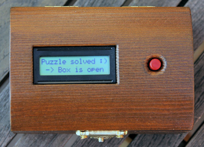

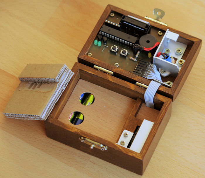

    Po wciśnięciu przycisku na obudowie odczytywane są bieżące współrzędne geograficzne oraz podawany dystans do celu. Oczywiście liczba prób jest ograniczona. Każde podejście jest zapisywane w pamięci, możliwe jest późniejsze odczytanie danych na komputerze. Układ MAX1674 odpowiada za podniesienie napięcia do 5V. Zastosowany odbiornik GPS to Haicom HI-204 SiRFStar III PS/2, mikrokontroler to PIC18F2520

    Dane techniczne:
    - wymiary 95x73x53mm
    - waga z bateriami 199g
    - rozmiar schowka 57x53x9mm
    - zasilanie 2xAAA
    - wyśw. LCD 2x16

    i trzeba pilnować oby bateryjki wcześniej nie padły :)
  • #5 8863396
    rogeros
    z tego co odczytałem to GPS włączany jest dopiero po naciśnięciu przycisku.
    Ale gps po dłużym czasie nie używania chyba też potrzebuje dłuższego czasu na złapanie fix-a (pozycji)
