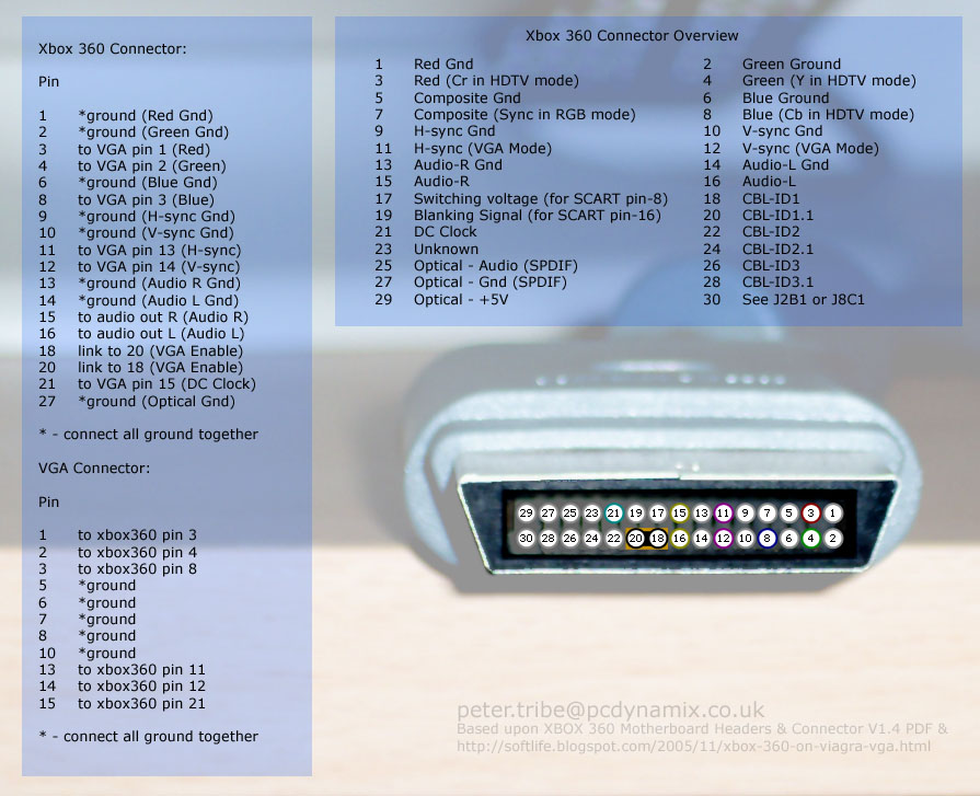

    Witam. Mam konsolke Xbox 360 i dostałem oryginalny kabel w którym są 3 cinche (audio L i R + Video). Może mi ktoś powiedzieć jak zrobić przejście z tych cinchów na monitorowy VGA (schemat)? dodam ze to jest możliwe bo są takie kable (nawet nie są jakoś drogie tylko ze takie złączki mam w domu i w sumie mi się nudzi więc sobie chciałem sam zmontować :) ).

    Bardzo proszę ! Całą rozpiska. Nie jestem pewien w 100% bo miałem to na pc jakiś czas ;)
    Pin 1 RED Red video
    Pin 2 GREEN Green video
    Pin 3 BLUE Blue video
    Pin 4 ID2/RES formerly Monitor ID bit 2, reserved since E-DDC
    Pin 5 GND Ground (HSync)
    Pin 6 RED_RTN Red return
    Pin 7 GREEN_RTN Green return
    Pin 8 BLUE_RTN Blue return
    Pin 9 KEY/PWR formerly key, now +5V DC
    Pin 10 GND Ground (VSync, DDC)
    Pin 11 ID0/RES formerly Monitor ID bit 0, reserved since E-DDC
    Pin 12 ID1/SDA formerly Monitor ID bit 1, I²C data since DDC2
    Pin 13 HSync Horizontal sync
    Pin 14 VSync Vertical sync
    Pin 15 ID3/SCL formerly Monitor ID bit 3, I²C clock since DDC2

    dobra tyle to ja sam w google znalazłem ;) chodzi mi o schemat jak to połączyć bo z xboxowego kabla wychodzi tylko Video (czyli video i masa) wiec gdzie to ma pójść pytam ?:P

    Nie warto się w to babrać. Kup odpowiedni kabel na allegro (20zł).

    Widzę że temat jest stary ale może się komuś przyda.
    Nie da się przerobić tak kabla.
    A o to dlaczego: kabelek z av do vga xbox360
