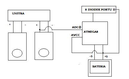

    Mam jeszcze zamiar podpiąć atmega8 pod sygnał wychodzący z głośnika. Możecie mi powiedzieć jakiej użyć funkcji by w zależności o mocy sygnału wyjściowego, adekwatnie do niej zapalało mi odpowiednią ilość diodek ??

    Jak mogę wysterować atmega8 tak by w zależności o wysokości amplitudy impulsu zapalała się odpowiednia ilość diodek?
  • #19 8847590
    arktik1
    Zależy jakiego impulsu.
    Jeśli impuls o napięciu max 5v, to możesz wykorzystać ADC Uc.
    Jeśli jakiś bardzo mały to musisz dorobić wzmacniacz i dopiero do ADC.
    Możesz zrobić tak jak pisałem ci wyżej z zapalaniem diod po kolei.
    Zamiast zmiennej wykorzystaj podzieloną przez ilość diod wartość ADC.

  • #25 8896415
    stoper17
    Nie wiem czy dobrze zrobiłem.Efekt nie jest mimo wszystko uzyskiwany;/Diody mrygają z wysoką częstotliwością. Myślałem że to zakłócenia ale jak odłączam od głośnika sygnał dalej to samo się dzieje.
    [bascom] jego możliwości z diodami
    Załączam prowizoryczny rysunek jak to połączyłem oczywiście po zmianie tamtej komendy.
  • #26 8897628
    arktik1
    Podejrzewam że chciał byś uzyskać taki efekt:
    tylko na diodach led.
    Niestety do tego sam program ci nie wystarczy.
    Musisz poczytać o VU Meter.

  • #28 8899979
    arktik1
    Najprostszym rozwiązaniem jest dodanie kondensatora i opornika do wejścia ADC by spowolnić proces opadania słupka.
    Kondensator jakieś 2uF, rezystor ok 300KOhm, dioda prostownicza, najlepiej schottky.
    Podłączasz diodę do "+" głośnika w kierunku "+" kondensatora.
    Do diody podłączasz kondensator i + kondensatora do ADC.
    Do kondensatora podłączasz równolegle opornik, i oczywiście kondensator z opornikiem do masy.
    Musisz też połączyć - urządzenia z - wzmacniacza.
    Złapał??
    :D
  • #29 8902747
    stoper17
    jak zwykle na horyzoncie wątpliwości, dlatego przedstawię to graficznie:
    I w sumie jeszcze kwestia
    Czyli minus z minusem mojego R i C ??:cry:
  • #30 8902834
    arktik1
    Ostatnie pytanie:TAK
