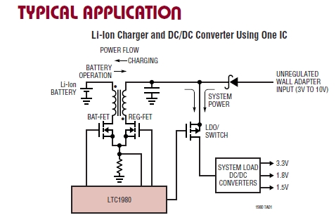

    użyj 3 akumulatorki w trybie buforowania.
  • #5 8816267
    Freddy
    Polecam użycie układu scalonego LTC1980 i akumulatora Li-Io. Cały problem załatwiony. Poniżej uproszczona aplikacja.
    [ATmega8] Podtrzymanie bateryjne, schemat.
