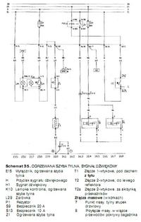

    Witam mam pewien problem.. otoz ten problem wiaze sie z ogrzewaniem tylniej szyby..chodzi o to ze bezpiecznik jestok przciagniete sa juz nawet nowe kable ale nadalnie ma grzewania, gdy podlaczam bezposredio napiecie to grzeje szukam schematu poniewaz chce dowiedziec sie gdzie znajduje sie przekaznik bo podejrzewam ze chodzi tutaj o niego.. a drugi problem to to ze dzieje sie cos dziwnego z lampka od temperatury czasami mruga czasami sie pali a czasami wogole sie nie pali.. i wskaznik temperatury caly czas lezy.. POMOZCIE
    PROSZE

    czy moglbym prosico bardziej dokladniejsze zdjecie znaczy sie jakosciowo:) z gory dziekuje:P
    P.S czy dobrze mysle ze to moze byc przekaznik?

    Może być ale jak sam zobaczysz jego tam nie ma. Sprawdź wszystko od dojścia prądu do przełącznika, przełącznik po ciągłość obwodu do samej szyby.

    Często przełącznik nawala, rozbierz go, przeczyść styki powinno pomóc. Toledo nie ma przekaźnika ani do grzania szyb ani do przeciwmgielnych. Przewody w klapie na pewno nie są zagięte ani przerwane bo w Tolku to nie występuje. Zewrzyj w kostce włącznika te 2 piny bliżej siebie jeśli będzie grzało to problem masz we włączniku.

    Dziękuje bardzo teraz będę szukał przyczyny:)
    P.S Jeżeli ma ktoś schemat całej elektryki do Toledo to prosił bym o udostępnienie bądź informacje gdzie mogę znaleźć:) z góry dziękuje oraz pozdrawiam
