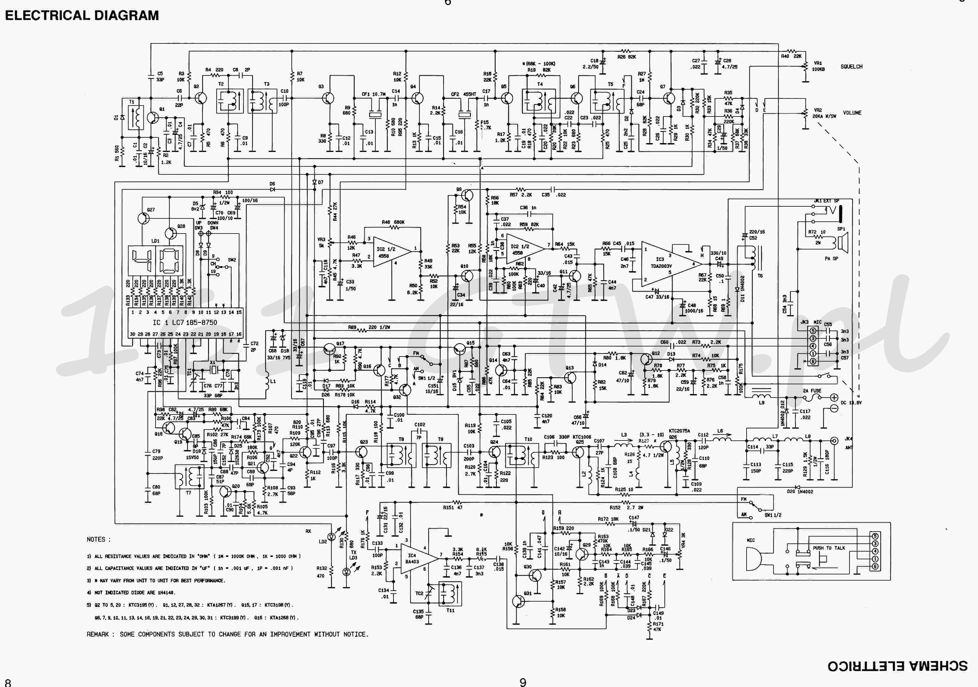

    Witam, wpadło mi ostatnio w ręce radio ONWA MK3 (K6122). W radiu tym, ktoś omyłkowo podczas montażu zamienił przewody zasilające co poskutkowało wypaleniem kilku ścieżek oraz uszkodzeniem diody D12 (1N4002).
    Dioda wymieniona, przy okazji wymieniłem też kondensator C48 (1000uF) oraz dla pewności D12 (1N4002). Jednak radio dalej nie wstaje. Czy ktoś miał kiedyś podobny przypadek?

    Witam. Do sprawdzenia Diody zenera D15 , D18 oraz tranzystor Q15. jest to układ stabilizacji napięcia . Pozdrawiam Bas.

    Witam, dziękuję za szybką odpowiedź. Faktycznie, uszkodzeniu uległy wyżej wymienione diody. Niestety dziś nie miałem już takich na stanie i nie miałem jak tego sprawdzić.

    Bascom to niejako przy okazji :D nie wstaje - znaczy pewno nie świeci. Ludziska uczcie się czytać schematy :D Do wymiany R89 i D18, C68 też pewnie staracił życie nie mówiąc o IC3. I radio z tymi objawami jest na 99,9% jest po odwrotnym 24V bez bezpiecznika :!:

    Witam, dziękuję wszystkim za pomoc. Radio naprawione i przetestowane. Uszkodzenie powstało na skutek podłączenia radia do instalacji w samochodzie osobowym (12V) bez bezpieczników z odwrotną polaryzacją.
    Radio nie dawało żadnych oznak życia (brak szumów w głośniku, ciemny wyświetlacz numeru kanału oraz diody Tx, Rx).
    Uszkodzeniu uległy:
    - 3 ścieżki w okolicach diody zabezpieczającej D12 (1N4002),
    - dioda zenera D15 (9V1),
    - dioda zenera D18 (7V5),
