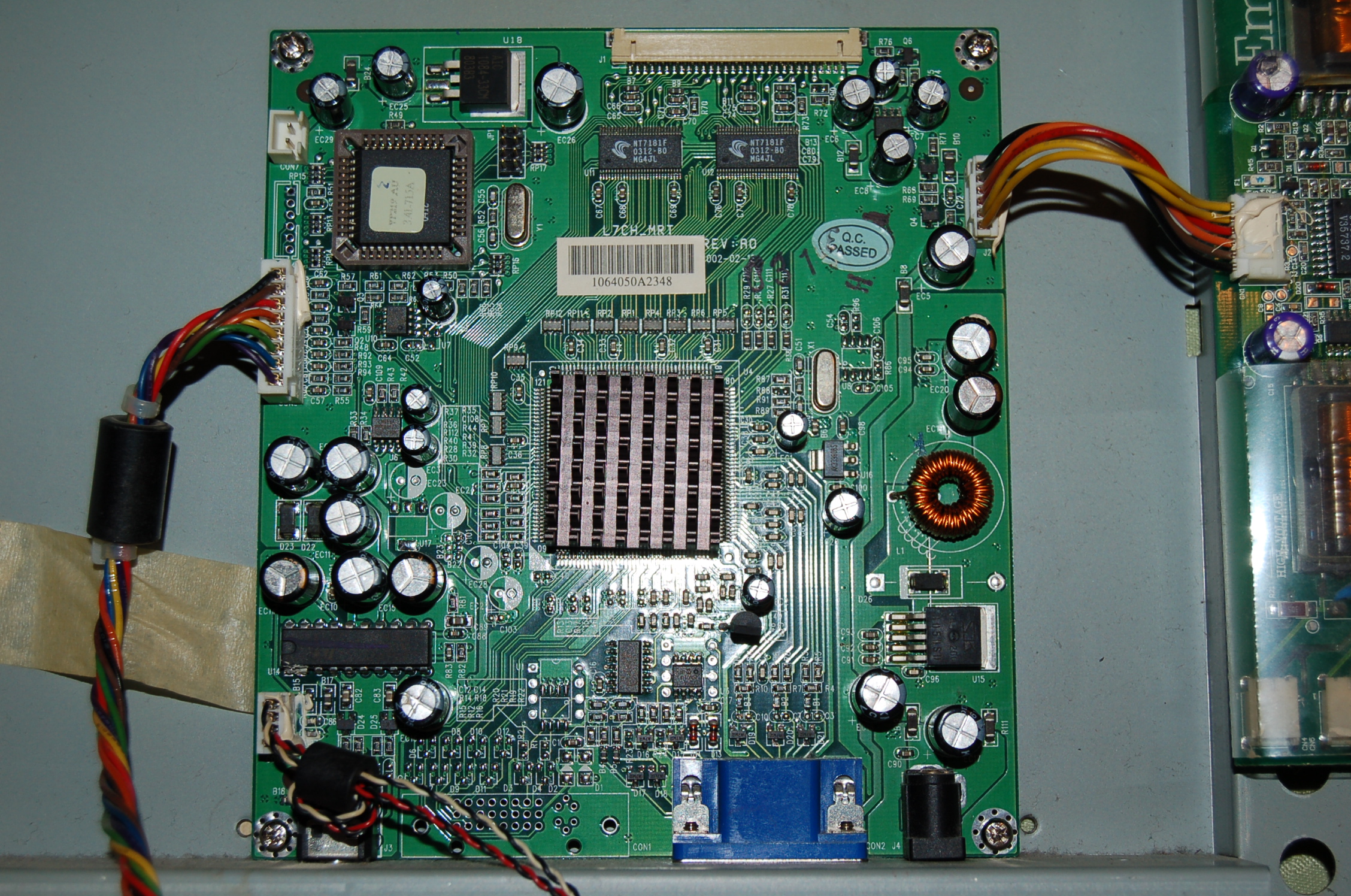

    Witam !
    Problem w tym monitorze polega na tym, iż ekran jest podbarwiony na kolor żółto-zielony. Regulacje RGB działają (B - jakby w mniejszym stopniu od pozostałych) jednak nie udaje się ustawić na prawidłowo balansu bieli.
    Zrobiłem też fotkę płytki.
    Philips Princeton P19MS, balans bieli. Philips Princeton P19MS, balans bieli.
    Czy może ten typ ma jakieś opcje serwisowe ?
    Za wszelkie sugestie z góry dziękuję.

    Do wiadomości !
    Metodą prób:
    Trzymając wciśnięte (+) i (-) na klawiaturze lokalnej włączyć monitor.
    Przeprowadził się najprawdopodniej reset (nic się nie wyświetliło) i jest OK.
