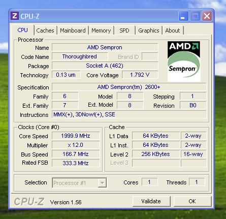

    Mam taki problem, że jak podnoszę FSB na Asusie A7V880, to na pierwszym ekranie startowym czestotliwość procesora(Sempron 2800) ładnie się podnosi, ale po uruchomieniu XP wszystkie programy pokazuja FSB 166,67, mimo, że w biosie jest 175. Co to za dziwna blokada jakaś?

    Wszystkie programy, czyli jakie konkretnie? Screen może jakiś?

    CpuFSB, CPUID, CPU-Z, CrystalCPUID, Everest - screeny dam jutro, wszedzie jest FSB 166,67Mhz

    Oto screen z CPU-Z, w BIOSIE FSB zostało ustawione na 175Mhz, a napięcie na 1,75v. Podczas startu BIOS przedstawił procesor jako Sempron o taktowaniu 2,11Ghz(12x175)

    Moze masz Cool'n'Quiet czy inne cuda oszczedzajace energie?
    albo plyta nie trzyma FSB..?
    czy jak wlaczysz np. pirme95 (procesor bedzie obciazony), dalej bedziesz mial tyle?

    Jak się okazało problem był z windowsem - uszkodzony system. Po przeinstalowaniu go wszystko działa.
