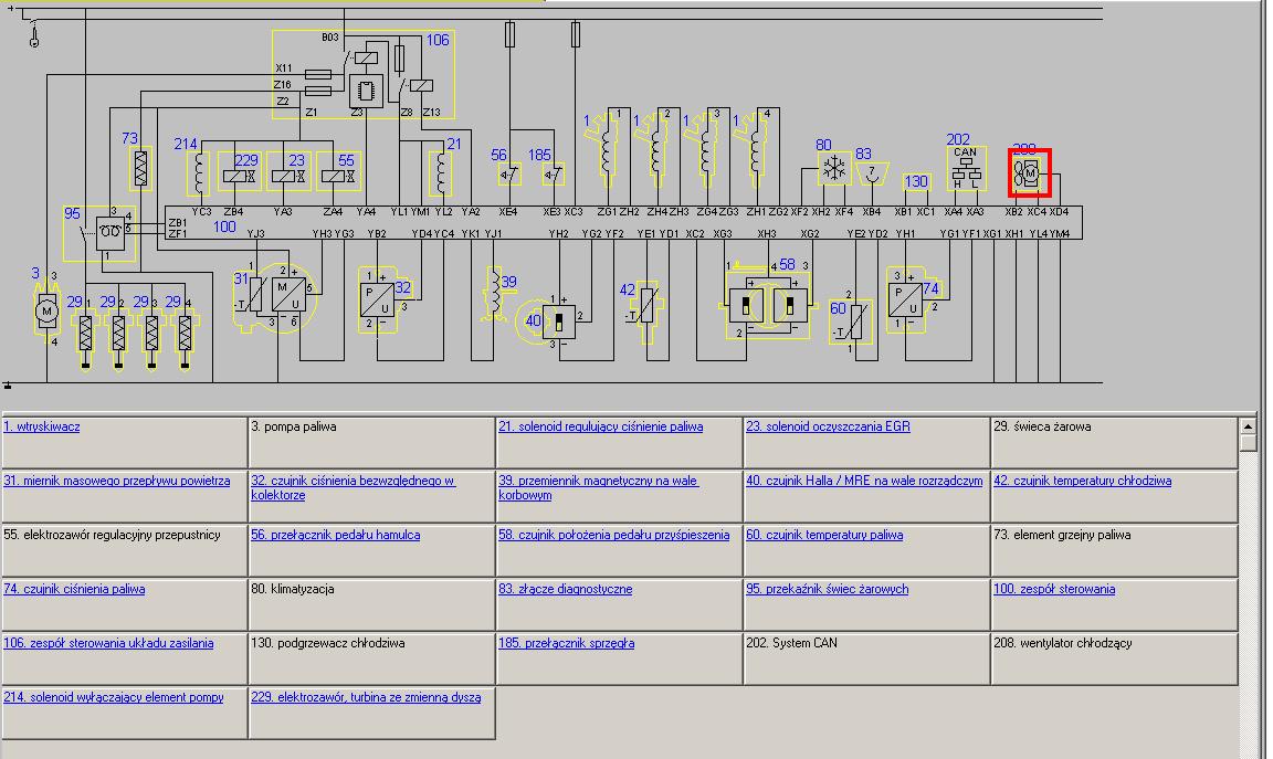

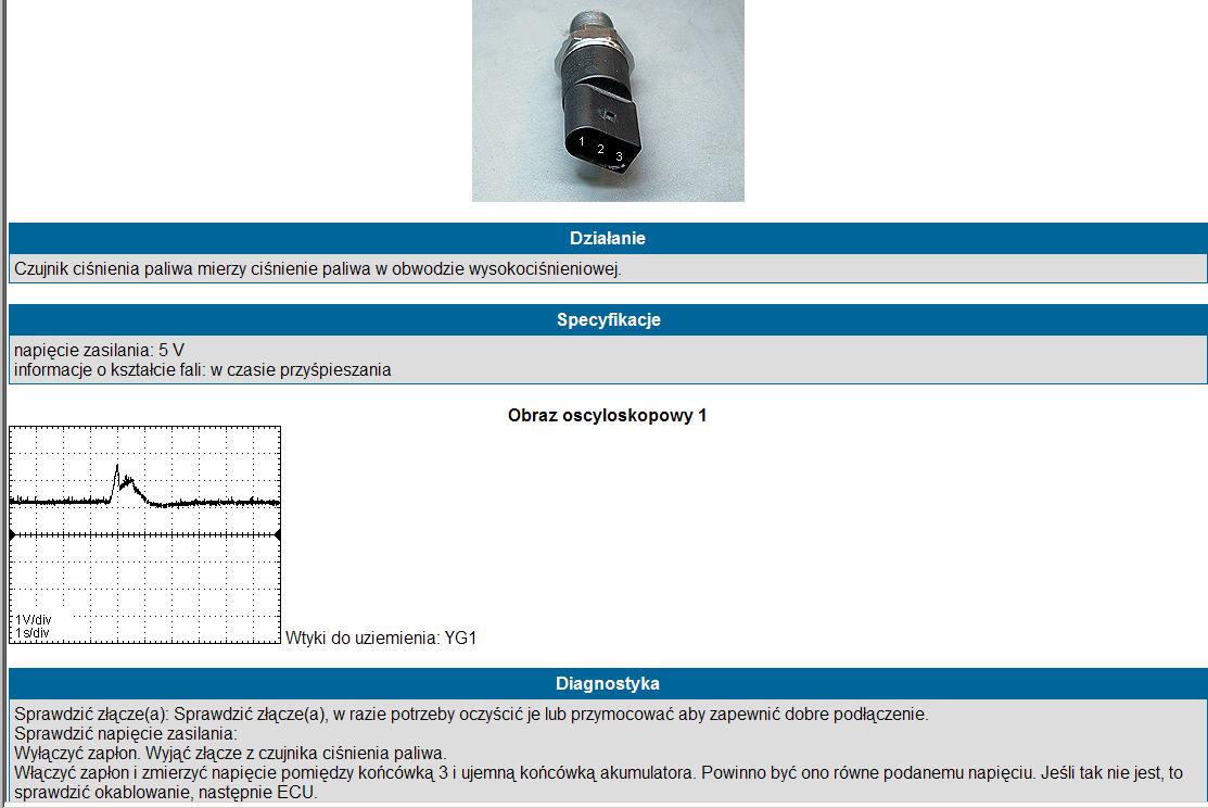

    Próbuje naprawić dziwną usterkę w C5 2.0 Hdi 2003r. poniżej zera stopni nie odpala.
    ale po polaniu gorącą wodą czujnika cisnienia paliwa na szynie wtryskowej
    odpala bez problemu (dzisiaj przy -15 C)
    ma ktoś jakiś pomysł? najlepiej bylo by wymienić ale to koszt 1000zł
    zdjęcie czujnika
    Citroen C5 2.0 Hdi poniżej zera stopni nie odpala
    a może podgrzewanie paliwa (w obudowie filtra paliwa) ma tu jakiś wpływ?
    mierzyłem miernikiem ale żadnego oporu nie ma (podobno -może mnie ktoś naprostuje - tam zwiera się blaszka która poniżej 0 stopni umożliwia grzanie)
    fotka ECU

    No a filtr paliwa wymieniałes?
  • #3 8815081
    mikein
    Najgorsze jest to ze po ograniu trzeba czekać prawie dobe żeby znowu nie odpalił
  • #4 10385302
    mikein
    Problem rozwiązany - lejące wtryskiwacze
