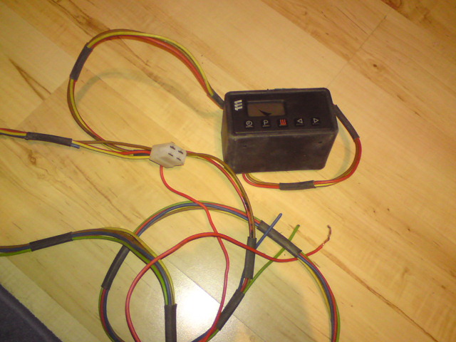

  • #9 8932270
    toooomasz1
    właśnie tego potrzebowałem, wielkie dzięki!
    co do zegara to 8EU 007 696 01 i dołączam zdjęcia i jak widać wychodzą z niego kable żółty, czerwony i brązowy, który jest z czymś zmostkowany, a z wtyczki wychodzi jeszcze jeden czerwony wolny. co z nim zrobić?
    I czy pod A pin6 podłączyć żółty?
    zegar jest od ebera
  • #10 8945236
    toooomasz1
    podłączyłem tak jak opisał svavecone, jeszcze raz dzięki za pomoc.
