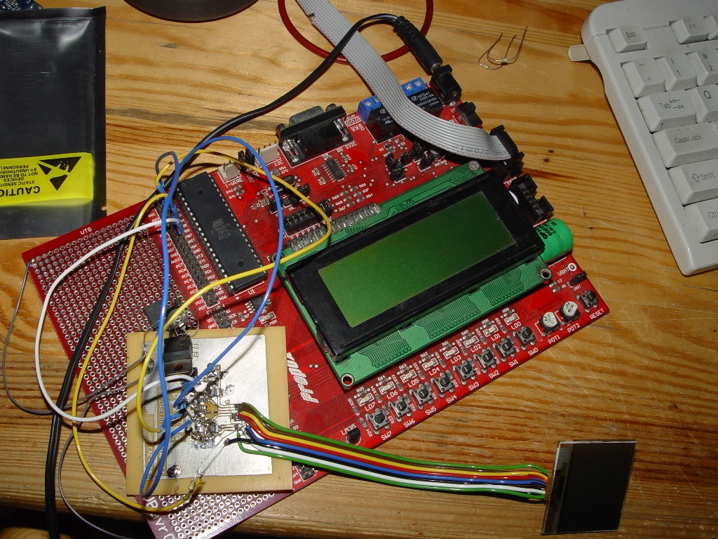

Witam serdecznie,od kilku dni czytam w internecie wszelkich informacji nt obsługi ww wyświetlacza,wykonałem płytkę najpierw pod lcd z nokii 6150.

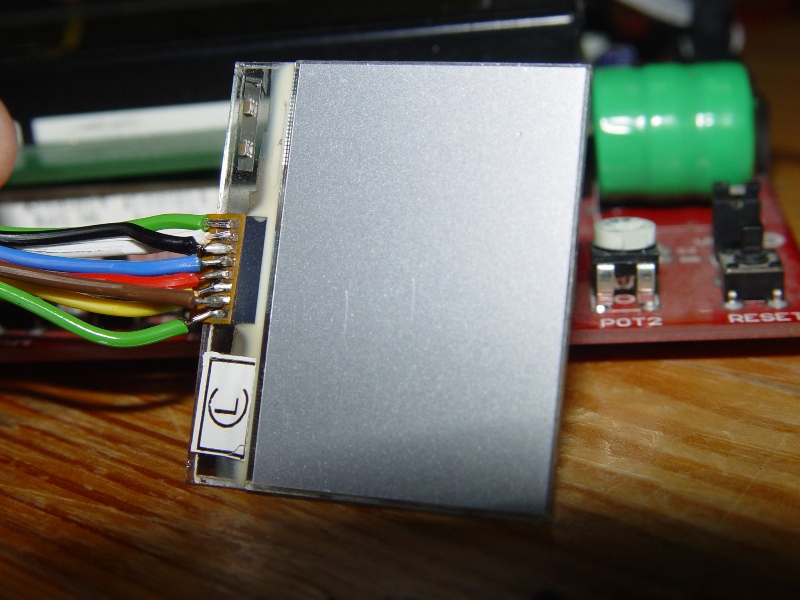

Niestety nie działało ,wobec tego zakupiłem 2 sztuki wyświetlaczy nokii 3310, mają "na sobie" dwa przyklejone do szkła kondensatory smd,a kontakt jest poprzez kawałek płytki drukowanej.
Niepokoi mnie napięcie na kondensatorze linii Vout,mam tam ok 3V.Zamiast 1uF wstawiłem 10uF tantal smd bo taki miałem.
Kody jakie dotąd stosowałem to przeróbka pod mój procesor tych:
https://www.elektroda.pl/rtvforum/topic487530.html 'hardware'owa wersja transmisji szeregowej
oraz gdzieś znaleziony kod który na chwile mi zadziałał ,z software'owa interpretacja SPI:
A wiec schemat wygląda tak:
Zaś to co zrobiłem i kupiłem tak:

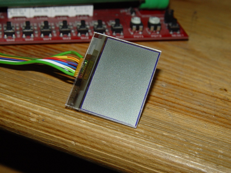

Nie wiem co jest źle ,raz tylko na chwile mignął obrazek ikonki IE(albo mi się zdawało).
Nie rozumiem w jaki sposób należy wysyłać komendy,czy to jest jakaś ustalona kolejność?
W niektórych tematach jakich czytałem podaje się jakieś dziwne komendy w zapisie hexydecymalnym które należy wysłać by coś wyświetlić,ale nie pokrywają mi się bitowo z danymi w tabelce z dokumentacji sterownika PCD8544.
Czy po resecie można wchodzić od razu w sterowanie uproszczone?
Proszę o naprowadzenie.
