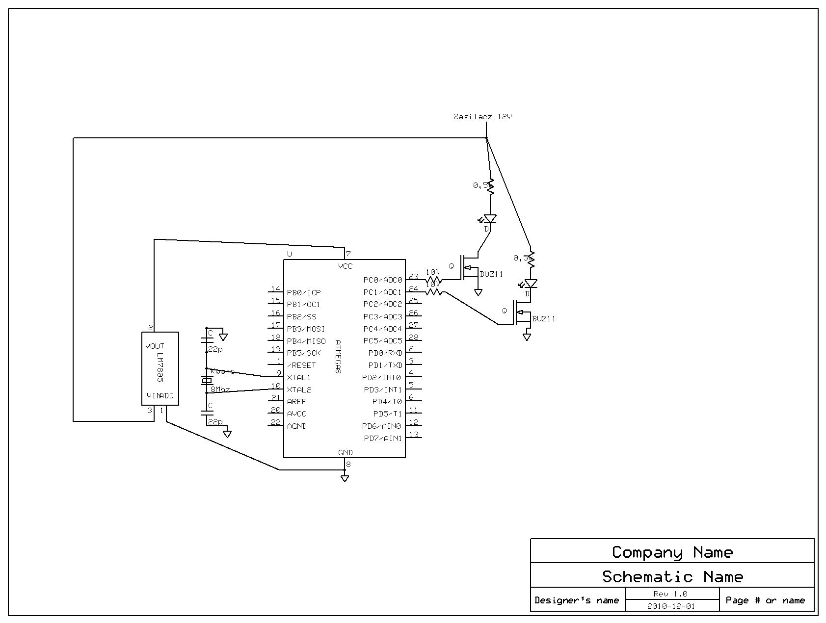

    witam
    Próbuję zrobić układ, który migał będzie diodkami. Program napisałem, jeśli podepnę diodę do układu poprzez rezystor wszystko działa OK.
    Problem pojawia się gdy pod wyjścia podepnę tranzystor BUZ11, diodki nie zapalają się. Program jest prosty , po prostu miga diodkami w zmiennym tempie, bez PWM.
    Dołączam schemat w jaki połączyłem elementy. Może mi ktoś podpowie co źle zrobiłem.

    lumlum napisał:
    ...diodki nie zapalają się.
    Bo są źle podpięte :D
  • #3 8815651
    lumlum
    a dokładniej co jest źle podpięte?
  • #4 8815655
    markosik20
    Poziom 33  
    No.... LED'y.
  • #5 8815674
    lumlum
    błąd podczas rysowania schematu, na płytce są podpięte prawidłowo
    Podmieniłem schemat na prawidłowy
    #6 8815686
    markosik20
    Poziom 33  
    Wymień rezystory przy bramce BUZ'a na 100Ω.
  • #7 8815761
    lumlum
    dziękuję za pomoc, działa
