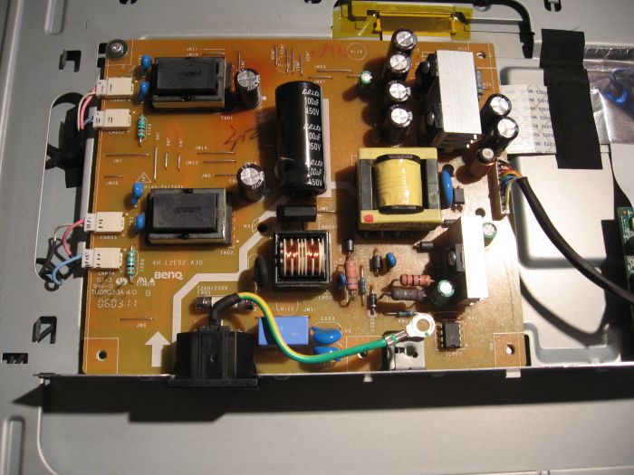

    Witam. Posiadam inną wersję tego monitora z 2006 roku (patrz załączone zdjęcia), bo nie mogę nigdzie znaleźć do niego odpowiedniego schematu. Napięcia z zasilacza: 3,3V, 5V, 17V spadające do 14,6V po wymuszeniu załączenia świetlówek. Świecą przez ok 15 sekund, po czym gasną - są to objawy z odłączoną wtyczką od płytki sterującej i wydaje mi się, że nie ma powodów by się do tego czepiać.
    Benq Q7T4 FP71G+ nie świeci dioda Benq Q7T4 FP71G+ nie świeci dioda
    Ekran bez treści, ciemny. Led ciemny. Na płytce sterującej jest układ MTV512GMG prod. Myson, (nie MTV312 jak w dostępnych schematach) ale w obudowie 48 pinowej - nie mam odpowiedniej pdfki. Zasilanie do tego układu przychodzi: 3,3V - wymacałem. Spróbowałem podmienić kwarc 24MHz ponieważ nie mam czym sprawdzić, czy działa. Udało mi się urwać ścieżkę od jednego z wyprowadzeń i dlatego tak to wygląda na zdjęciu.
    Jakie są moje opcje? Co ja mu mogę zrobić?

    Jeżeli odłączysz zasilacz od reszty elektroniki to w jaki sposób ma Ci zadziałać podświetlenie. Czy znasz zasadę i budowę monitorów LCD. Podłącz wszystko, uruchom, i przyjrzyj się ekranowi po podświetleniu na ekran latarką czy masz widoczną treść obrazu. Dioda wskazująca załączenie monitora powinna świecić, gdyż napięcie 5V jest obecne na zasilaczu. Jeżeli będziesz widział cokolwiek na ekranie lub na chwilę mignie Ci podświetlenie, to szukaj uszkodzenia w inwerterze a nie na płytce głównej elektroniki.

    Dziękuję za zainteresowanie. Jeszcze raz wszystko podłączyłem jak należy i nic, ciemno. Przedzwoniłem podłączenie LED - idzie wprost do MTV512 zasilanego z 3,3V. Brak reakcji na przyciski. Napięcia podane w moimi pierwszym poscie zostały zmierzone. Wtyczkę od płytki sterującej odpiąłem, by w niej zrobić zwarcie styku BL-on z 5V, by wymusić zaświecenie świetlówek i uniknąć ewentualnego zwarcia na wyjściu załączającym świetlówki na płytce sterującej.

    Zobacz czy odpali jak odłaczysz matrycę M170EG01 v.x
    Tam na niej bywały "b.złe lutowania " i problem ten pojawiał się po czasie.
    Twój zasilacz i inverter ma oznaczenie 4H.L2E02.A31

    Uszkodzony był kondensator C47, mały ceramiczny smd - blokujący zasilanie, po wielu próbach w końcu dostał pełnego zwarcia. Podstawiłem 120nF. To zasługa mojego nigdy nie tracącego wiary kolegi. Dla ścisłości: moja płytka główna nazywa się: 4H.L1C01.A41, płytka zasilacza: 4H.L2E02.A30. Monitor nie uruchamia się jeśli pamięć 24C04 jest zapisana w całości FF, ale po wgraniu starego oryginalnego wsadu.
