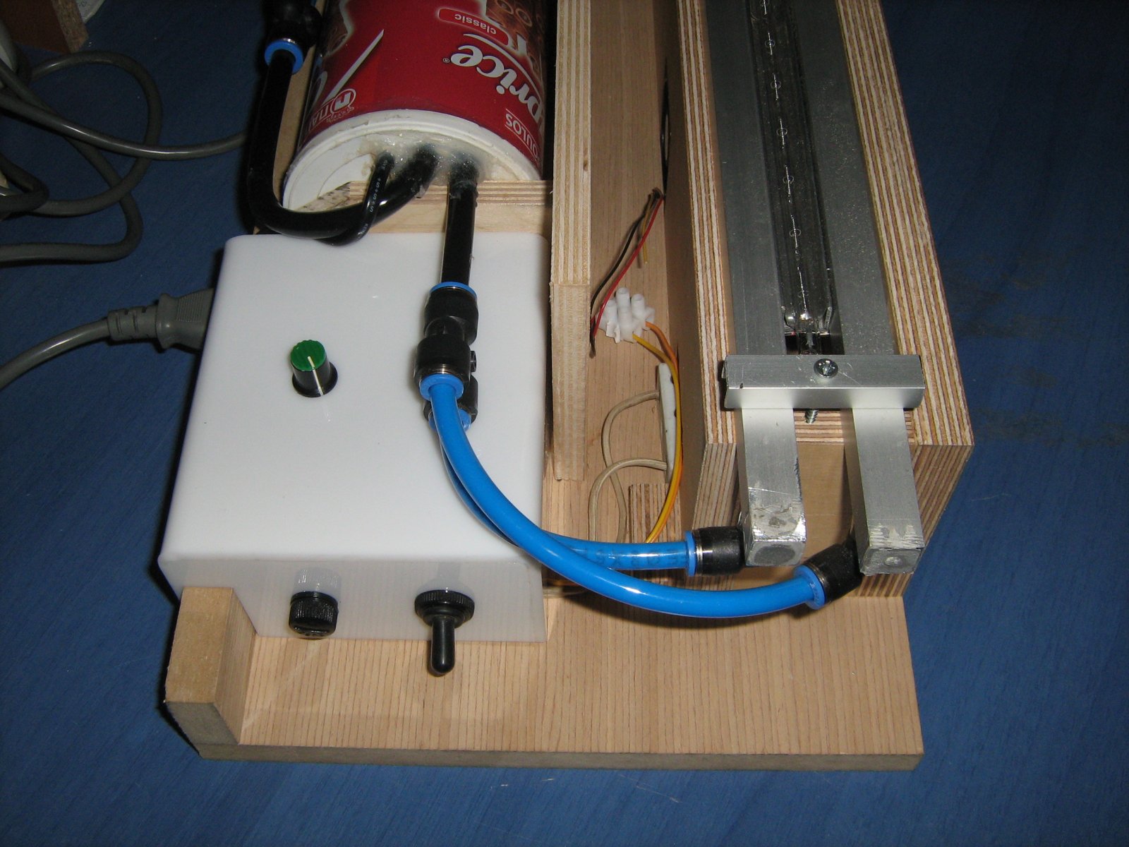

    Przedstawione urządzenie do gięcia plexi jako element grzewczy wykorzystuje grzałkę z drukarki/kserokopiarki laserowej. Autor długo poszukiwał odpowiedniego źródła ciepła pozwalającego na precyzyjne gięcie płytek akrylowych. W końcu wpadł na pomysł wykorzystania elementu grzewczego z kserokopiarki. Po rozebraniu modułu autor pozyskał lampę halogenową o długości 35cm i mocy 840W.
    Grzałka do gięcia i formowania plexi Grzałka do gięcia i formowania plexi
    Oczywiście lampa przy pełnej mocy w kilka sekund pali plexi, więc konieczne jest zastosowanie odpowiedniego regulatora (ściemniacza) by kontrolować temperaturę pracy urządzenia.
    Grzałka do gięcia i formowania plexi Grzałka do gięcia i formowania plexi Grzałka do gięcia i formowania plexi

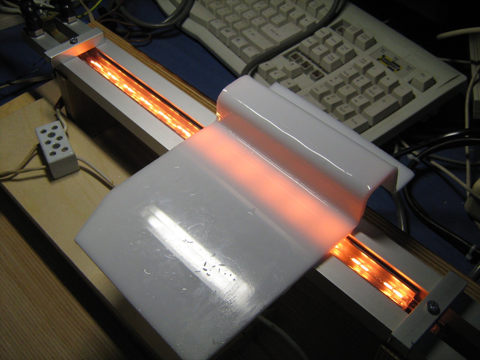

    Kolejnym problemem jest zapewnienie zimnego oparcia giętemu fragmentowi. Lampa o tej mocy rozgrzewa wszystko wokół do bardzo wysokich temperatur, także metalową podstawę na której leży plexi. Powoduje to stapianie się tworzywa w miejscu kontaktu. By temu zapobiec autor zastosował wodne chłodzenie aluminiowych profili. Dzięki takiemu rozwiązaniu gięty materiał jest nagrzewany tylko na niewielkiej szerokości, co pozwala na uzyskanie bardzo równych krawędzi.
    Grzałka do gięcia i formowania plexi Grzałka do gięcia i formowania plexi Grzałka do gięcia i formowania plexi Grzałka do gięcia i formowania plexi
    Regulator ustawiony na ok. 1/4 daje świetne możliwości kształtowania tworzywa
