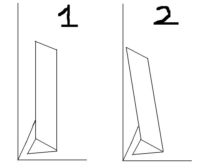

    Witam serdecznie!
    Mam zamiar wykonać "ekrany akustyczne" w rogi pokoju za kolumnami. Miałoby to być coś w stylu płyty wysokiej na jakieś 2,2-2,5m i szerokiej na jakieś 50-60cm estetycznie obitej materiałem tłumiącym. Ów płyty postawione mają być w rogach pokoju przed którymi znajdują się kolumny.
    Chciałbym zapytać, czy takie ekrany muszą stać pionowo, czy może mógłbym wykonać je w taki sposób aby stały sobie uchylone pod kątem? Czy nie wpłynie to niekorzystnie na dźwięk?
    Z góry dziękuję za odpowiedź.
    Chodzi mniej więcej o coś takiego:
    Ekrany akustyczne - pionowe czy pod kątem?

    Moim zdaniem nie będzie większej różnicy*. Różnica byłaby natomiast gdybyś zastosował takie coś http://www.silentsource.com/images/basstraps/tubetrap-showcase.jpg lub takie: http://www.advancedacoustics-uk.com/Problem_Solved/Quadrant_Bass_Trap/IMAG012.JPG - w tym wypadku ustrój akustyczny pochłaniałby energie niskich częstotliwości, a nie tylko ją odbijał. Możesz poeksperymentować stawiając w rogach zwiniętą kołdrę.
    *A tak w teorii to lepszy "odbijacz" pochylony, bo wtedy będzie mniejsza powierzchnia równoległa do przeciwległej ściany.

    Tomq, ów ekrany chciałbym obić jakimś grubym materiałem tłumiącym. Nie będzie absorbował zbędnych rezonansów?
    Co do samych ekranów, skłaniał bym się właśnie do wersji uchylonej ze względu na walory wizualne..
    Zależy co chcesz absorbować. Jeśli niskie tony, to kilka cm materiału na niewiele się zda, tu musi być kawał gąbki lub kupa wełny. Jeśli średnie tony to już lepiej się takie coś nada.
    Na youtube są różne filmiki w stylu "how to made acustic panels", bardzo pomysłowe wykonanie - ramka z listew, w środku gąbka, a całość obleczona materiałem.

    Generalnie chodzi o to, że nie chcę podbić basu które powstają na wskutek wpadania fali w róg pomieszczenia, chcę zakryć te rogi by takie rzeczy się nie działy. Szczególnie, że mam z tyłu kolumn bass-reflexy. Ze średnicą problemu nie ma.

    A więc takie ekrany jak proponujesz raczej nie zdadzą egzaminu. Żeby walczyć z basem trzeba kawał miękkiego materiału, coś w takim stylu: http://www.xlprosystems.com/catalog/images/round%20360%20bass%20trap.JPG
