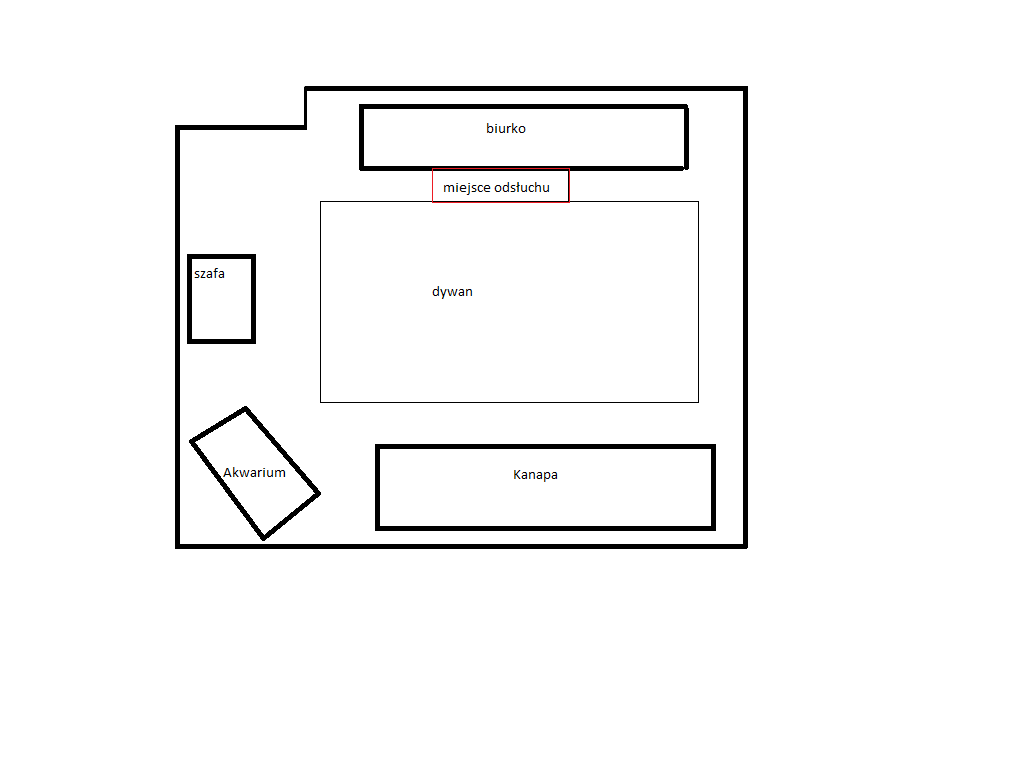

    Witajcie.
    Od dłuższego czasu nie mogę uporać się z zanikiem basu w moim pokoiku.
    Pokój jest mały 4x3.
    Problem polega na tym że posiadam małą wieżę Panasonic, ale gdzie nie ustawie kolumienek to zawsze występuje zanik basu w miejscu odsłuchu.
    Ładny natomiast jest w rogach pokoju, a największy natomiast tam gdzie znajduje się akwarium i kanapa.
    Dodam że sufit jest pod skosem i spadek występuje właśnie przy kanapie.
    Moglibyście dać mi jakieś propozycje umiejscowienia kolumienek lub przemeblowania pokoju?

    Gdzie obecnie stoją kolumny?
  • #3 8818962
    Skierak
    Obecnie stoją przy akwarium.
    Znaczy lewa kolumna po lewej stronie akwarium a prawa po prawej.

    Kolumny powinny stać w taki sposób, aby ze słuchaczem znajdującym się w miejscu odsłuchowym tworzyły trójkąt, najlepiej równoramienny. Odległość pomiędzy jedną kolumną a drugą NIE POWINNA być większa niż odległość kolumn od miejsca odsłuchowego.
  • #5 8819150
    Skierak
    Dzięki za radę.
    Ale cudowałem już z tymi kolumnami z 2 tygodnie.
    Przestawiałem wszędzie gdzie się dało nawet pchałem je na szafki, bez rezultatu.

    To napisz jak i gdzie je stawiałeś.
  • #8 8820663
    exik
    Poziom 25  
    Żadne nie było prawidłowe..
    Są dwie opcje. Albo przemeblowanie, albo wykonasz półeczki ścienne nad kanapą. Dwie nieduże półki w odległości ok 1,7m na których ustawisz kolumny.
    Druga opcja to kombinowanie z meblami. Jeśli miałbyś możliwość poprzestawiania mebli w taki sposób, aby kolumny mogły stać tak jak napisałem w poprzednim poście. Twoje kolumienki są regałowe, więc na ziemi nie należy ich stawiać.
