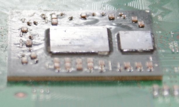

    Usterka GPU 0102 jak wiadomo zimne luty pod GPU!
    Po postawieniu na nowych kulkach konsola głosi 0022 .
    To już druga lub trzecia Konsola z którą tak mam.
    Nie wiem dlaczego tak się dzieje.Czy jest ktoś w stanie mi to wytłumaczyć.
    Procesor położony starannie , nie przegrzany , nie popuchnięty , pady w porządku Wszysko na oko wygląda idealnie ....efekt w trakcie mojej pracy jak na foto poniżej :Xbox 360 Rebaling z 0102 na 0022

    Generalnie ja podchodzę do xboxa tak samo jak do płyty od laptopa (w laptopach ta operacja w 90% pomaga) czyli zawijam całą płytę w folie aluminiową robię okienko w miejscu układu bga (z góry i z dołu )który ma być rebalowany po ściągnięciu układu usuwam całą cynę pbfree i ponownie zabielam wszystkie pady cyną pb i znowu czyszczę pady do zera. A xboxa udało mi sie tylko 1 naprawić na 4.

    hmm spróbuje w takim razie tak zrobić może da efekty.Sprawdzał Pan może kod błędu po zdemontowanym GPU ? Ja mam w tej chwili 0024 , dodam że to stara płyta Xenon Bez HDMI.Profesjonalne serwisy pewnie wiedza w czym tkwi problem ale wątpię żeby zdradzili tajemnicę , w końcu z tego żyją :)
    Ile razy Pan próbował postawić te GPU na tych 0022 i 0021?
    Mam innego Xboxa gdzie miałem 0110 , płyta powyginana jak frytka karbowana naprawiana około 7 -8 razy w tym 2 razy ja ja stawiałem na nogi.dodam że procek na niej leży rogami a w dodatku brak jednego pada ( dorobiony drucikiem ) ogólnie w stanie takim że nie powinna się podnieść a już 2 raz ją uruchomiłem.Skupmy się może na 0022 , 0021 i może wspólnymi siłami jakoś ogarniemy temat...jakieś pomysły ?
    Znalazłem opis może będzie przydatny :)
    0022 - GPU Error / Przegrzanie GPU / zimne luty - postępujemy tak samo jak w przypadku błędu 0102

    Prehearter + Kolba temperatura 225 - 230C na pb .
    Do ściągania free Pb oczywiście trzeba rozgrzać do 245 - 250 tyle... na 4szt udało się naprawić 2 , w 2 szt po naprawie zmieniał się kod jak w temacie.

    U mnie gdy rebbaling nie pomaga i pojawia sie 0022 to wymieniam procesor i działa bez problemów. Procesory w XBOX sa wrażliwe na Hot Air i podczas grzania czesto padaja;/

    Potwierdzam że błąd 0022 to pad proca , ostatnio po błędzie 0022 wymieniałem CPU z nandem i wszystko poszło.
    Dodam jeszcze że proc w płycie po wymianie GPU działał przez 1,5h na testach , konsole wyłączyłem i na drugi dzień po włączeniu 0022.
    Płyta była po śrubach czołgowych. Ja osobiście mam takie zdanie że puszcza sam rdzeń układu CPU , podobnie jak niektóre grafiki Nvidii w lapkach gdzie po podgrzaniu rdzenia grafika zaczyna żyć ale tylko na jakiś czas. Rdzenie układów są wlutowywane w bazę laminatową tez na kulkach tylko że kulki są dużo mniejsze.

    Na co dzień zajmuję się BGA notebooków, czasem jednak dłubnę sobie Xboxa 360. Co do połączeń po zdjęciu układu (Notebooki i Xboxy) z płyty czyszczę na ciepło pady PCB Wickiem. Po ostudzeniu bielę pady cyną ołowiową z sporą domieszką fluxu (chodzi oto aby wierzchołki były małe i okrągłe), dlatego w momencie np czasem krzywej płyty jest szansa pewniejszego montażu... kiedyś robiłem że sciągałem układ, wicek, potem bielenie padów ołowiem i znowu sciąganie cyny wickiem do gładzi, wtedy na pobielonych padach ołowiem stawiałem układ na kulach ołowiowych (jednak uznałem trochę to za katowanie padów na PCB), a po 2gie zdażalo mi się może że 2 razy że coś i tak nie połączyły się kule z padami PCB, ale po bieleniu padów i tak zostawieniu praca była pewna wręcz 200%, nawet jeśli to jest malutki układ na małych kulkach, raczej nie ma szansy zlania się kul.
    Konsole... błąd 0022 z mojego małego doświadczenia może oznaczać WSZYSTKO i jest to chyba jeden z najgorszych błędów :-(.. choć główny problem to raczej problem z komunikacją CPU=SB=HANA/ANA (ANA w Xenonie bym wykluczył ze względu na montaż SMD)
    Często przy wyjęciu układu GPU w konsoli podłączam ją bo wtedy kod błędu "MUSI" być 0020... tak wygląda kod sprawnej płyty z wylutowanym GPU..... więc jeśli wylutujecie GPU a kod błędu bez GPU jest inny 0020 może oznaczać na inny problem jeśli jest jednak 0020 to raczej możemy być pewni że GPU usprawni sprawę.
    Ktoś pisał o E74... ja jak mam 1RROD i błąd E74 zawsze .. ale to zawsze wymieniam GPU.. Reball pomaga na chwilę lub wcale
    Test GPU jak na Foto Xbox 360 Rebaling z 0102 na 0022 jeśli oporność wynosi poniżej 1Ω to układ szmelc... dodam że przed pomiarem warto zmierzyć samą oporność przewodów, a po odczycie odjąć oporność przewodów.. wtedy mamy faktyczny odczyt oporności układu, dla przykładu mierząc układ ma np powyżej 2Ω cieszymy się bo uklad ma ponad 2ohmy, może to być mylne bo np same przeowdy mają np 0.8Ω, wtedy wynika że sam układ ma 1.2Ω czyli Średnio.
    Samą oporność układu można też zmierzyć na płycie na kondensatorze C5D5, jednak odczyt delikatnie może się roznić niż na wylutowanym układzie GPU, jednak odczyt można taki zrobić czy nie ma np typowego zwarcia.
    Dla np przykładu z doświadczenia błąd 1RROD E74 oporność mierzona 1.6Ω jednak jak pisałem wcześniej dopiero wymiana układu usprawniała płytę, sytuacja nieraz tez inna na C5D5 opór 1.6Ω błąd E74, wylutowanie GPU, następnie mierzenie na GPU opornosci po TEST okazuje się że przy wylucie doznał żywcem zwarcia lub co gorsza nadal ma opór 1.6Ω, ale wymiana dopiera załatwia sprawę.
