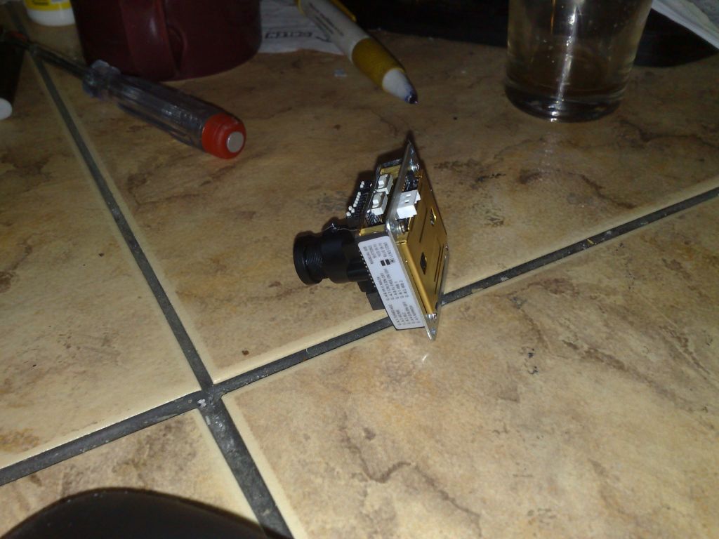

    Witam mam pytanie dotyczące kamery mam kamerę kopułkowa nawet nie mam modelu jedyne co znalazłem to opic CO-16-E i mam pytanie czy cos takiego mogę podłączyc do usb do telewizora lub czegokolwiek bez zbędnych urządzeń ????nie znam sie na tym zupełnie niżej daję fotki kostka do wpięcia jest na 4 kabelki po kolei czerwony,czarny,żółty, oraz biały dodaje chce zrobić ukryty monitoring piwnicy i ukryć to urządzonko tylko prosze o pomoc jak to podlączyc i jakie zasilanie cokolwiek Pozdrawiam

    czerwony +12V
    czarny -
    zółty video
    biały audio
    Podłącz to do telewizora przez przejściówkę na euro .

    dzieki za odpowiedz zasilanie mam podac z osobnego zasilacza rozumiem ? to jest naprawde jakas dziwna kam a ja zdjec nie moge dodac hehe zaraz postaram sie dodac foto

    tutaj jest foto
    https://obrazki.elektroda.pl/6531909200_1291377089.jpg
    https://obrazki.elektroda.pl/9163750200_1291377314.jpg

    POdziekowania koledze Edekk według twojego przepisu zadziałałokamerka śmiga jak trzeba w kolorze tyle ze nie obyło sie bez przejśc wiązka originalna miała wolne przewody i trzeba było rozkopać lekko o odnaleść co nie halo kamerka w kolorze śmiga z tym ze bez audio jest ale to nie ma rożnicy
