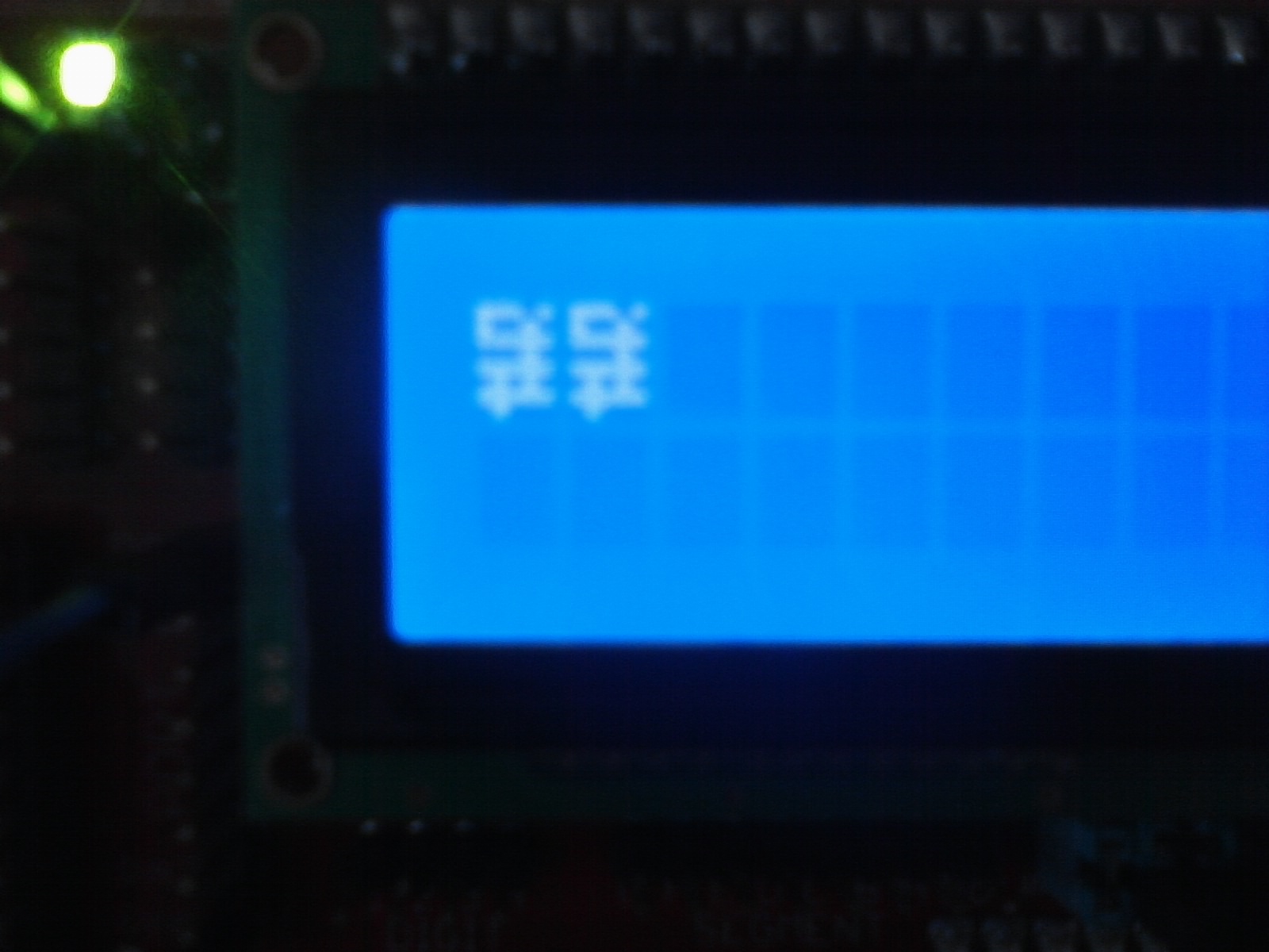

    Korzystam z kodu zawartego na stronie:
    http://avr-asm.tripod.com/div2424.html
    Niestety nie działa on poprawnie i nie potrafię ustalić dlaczego:
    1.Dzielę liczbę 4999401(4C48E9 hex) przez 100(64 hex) powinienem otrzymać 49994(C34A)
    2.Testy na symulatorze AVRStudio potwierdzają poprawne działanie funkcji w odpowiednich rejestrach(R18,R19,R20) po wykonaniu funkcji znajdują się poprawne wyniki.
    3.Jednak po wgraniu na mikro-kontroler nie otrzymuje poprawnych wyników w celach testu podłączyłem pod mikro LCD żeby zobaczyć co fizycznie znajduje się w rejestrach po wykonaniu dzielenia powinno być C3 hex co odpowiada jakiemuś japońskiemu,chińskiemu bądź koreańskiemu znakowi oraz 4A hex odpowiadające literce "J" oraz 0x00 czyli nul. Na wyświetlaczu pojawiają mi się dwa chińskie znaki identyczne !! Sprawdziłem wszystko po kilka razy i nie znalazłem błędu.
    4.Korzystam z płytki uruchomieniowej EVB4.3V4 kod programu z dzieleniem 16 bit działa poprawnie wraz z wyświetlaniem wyniku na LCD także jestem przekonany ze to jest błąd w dzieleniu ale nie mogę ustalić gdzie bo na symulatorze wszystko dobrze działa.

    Zdjęcie tego co wyrzuca LCD

    Napisałeś, że jesteś pewien co do wyświetlania na LCD. Proponowałbym mimo wszystko spróbować zamiast mov r16, r18 i mov r16, r19 użyć ldi r16, 0x4A i ldi r16, 0xC3 i zobaczyć co zostanie wyświetlone. Wszystko wskazuje na to, że obliczenia powinny być wykonywane prawidłowo, więc mimo wszystko upewniłbym się co do wyświetlania.

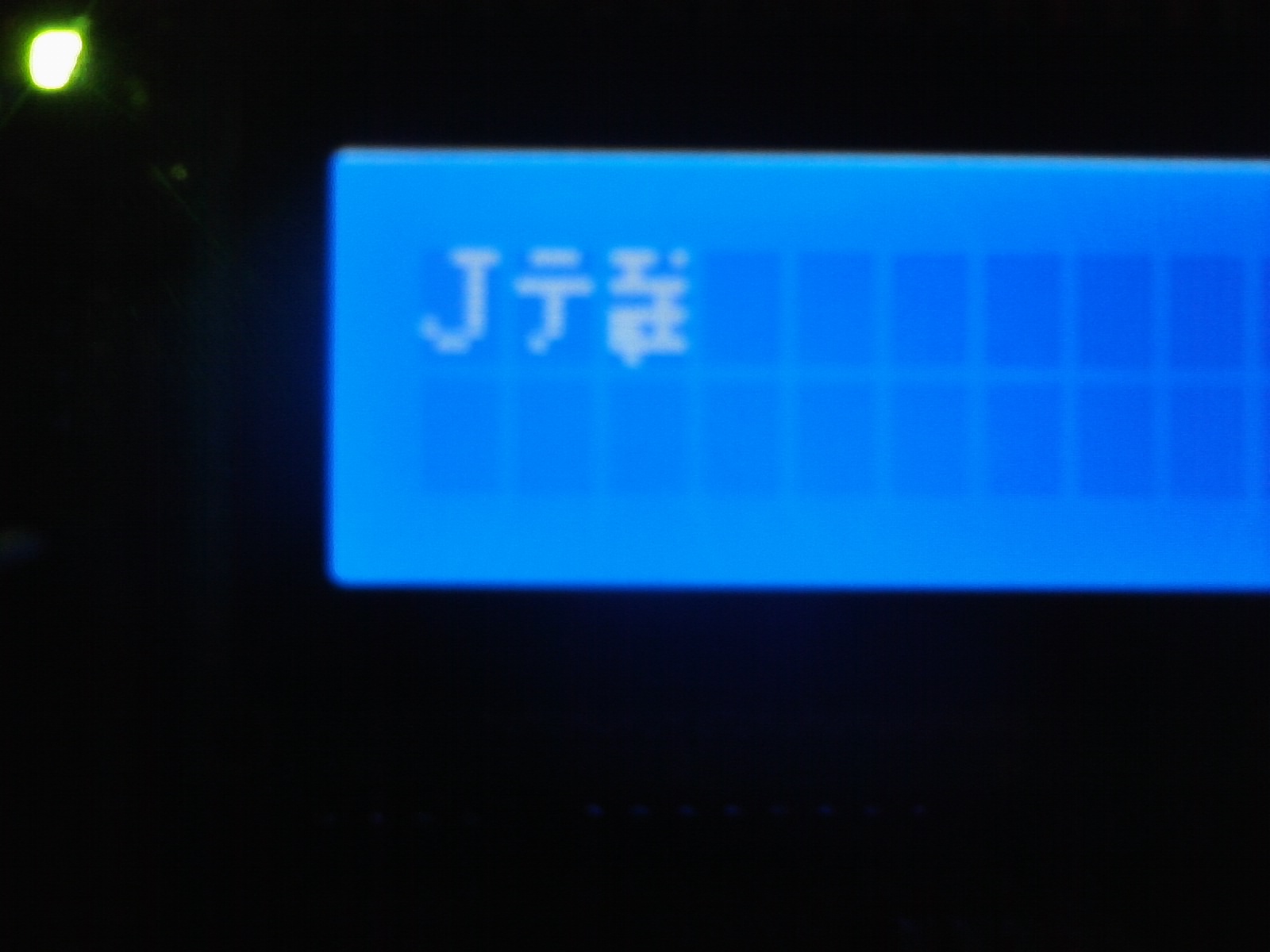

    Zmodyfikowana część kodu
    	rcall div24u
    		ldi R16,0x4A
    		rcall LCD_data
    		mDelay 0.1
    		ldi R16,0xC3
    		rcall LCD_Data
    		mDelay 0.1
    		ldi R16,0x00
    		rcall LCD_Data
    		mDelay 0.1
    zgodnie z przewidywaniami na wyświetlaczu jest literka "J"(0x4A) oraz jakiś chiński znaczek (0xC3) oraz (0x00) kolejny znaczek.

    Spróbuj jeszcze przed dzieleniem wyzerować rejestry dvr24M (r22) i dvr24H (r23). O ile r22 jest wcześniej używany i powinien mieć wartość 0, o tyle r23 nigdzie nie inicjujesz, więc będzie mieć wartość przypadkową. W symulatorze będzie OK, bo tam rejestry przyjmują zawsze wartość początkową 0, ale w rzeczywistości w procesorze tak nie jest.
  • #5 8822097
    Walentynka
    Dziękuje bardzo pomogło, wystarczyło wyzerować podane rejestry przed dzieleniem. Dwa dni nad tym siedziałem ;[
