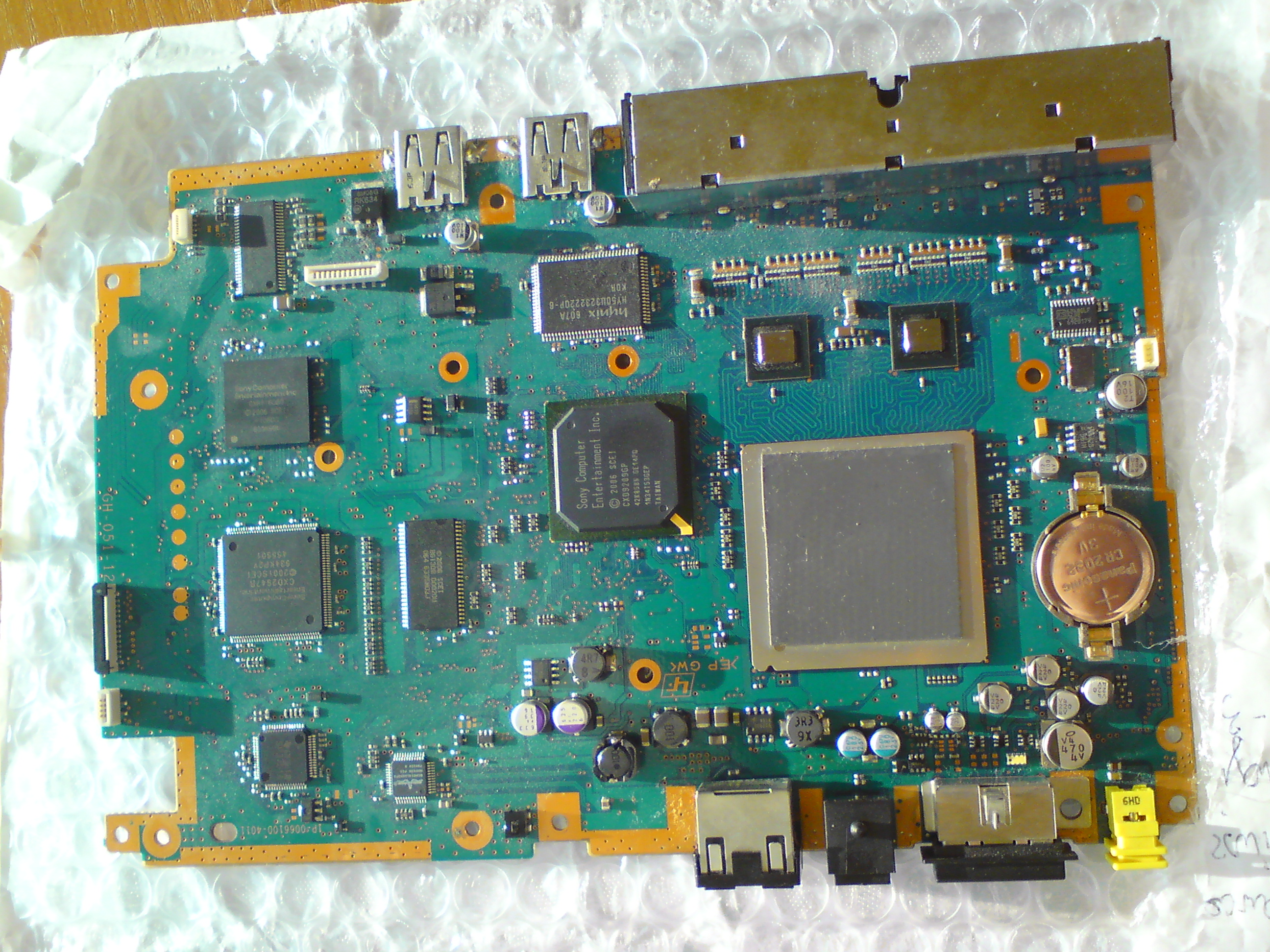

    Mam problem otóż młody grał na ps2. Wyłączył po grze i następnego dnia brak obrazu i dźwięku. Na początku myślałem, że to kabel, zdobyłem drugi i nic. Sprawdziłem czy daje napięcie na kablach (tzn. na końcówkach) i jest. Przejście na kablach też jest. Na trzech telewizorach zero reakcji.
    Więc rozkręciłem PS2 (podejrzewam, że coś się przepaliło i daje tak jak nie trzeba. Gwarancja dopiero się skończyła a ps2 nie przerabiałem (teraz w ogóle pierwszy raz otwarta). Model to 77004. Jakie układy mam sprawdzić? Do dyspozycji mam tylko multimetr.
    Proszę o wszelką pomoc.
    Pozdro
    Krzysiek

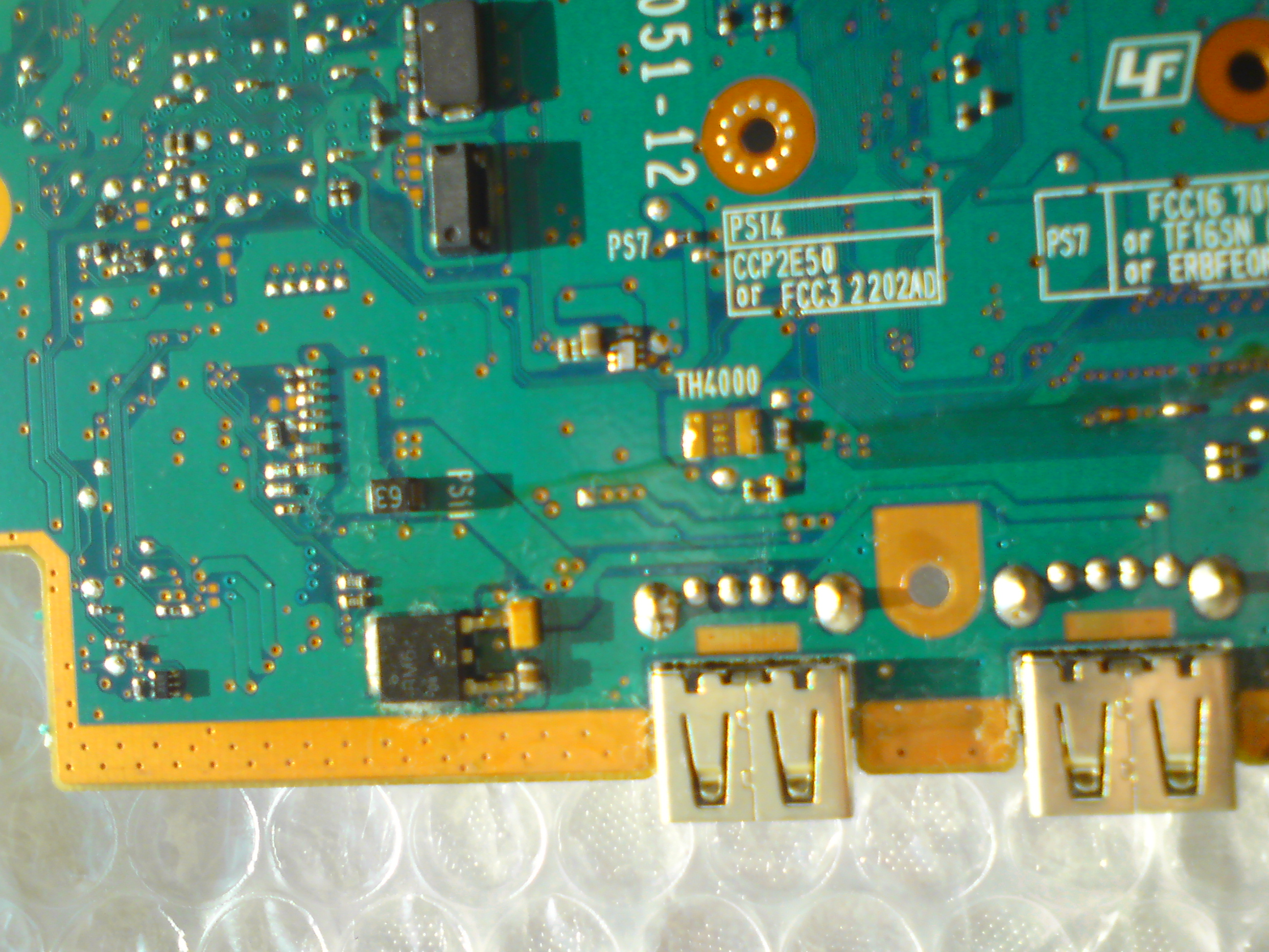

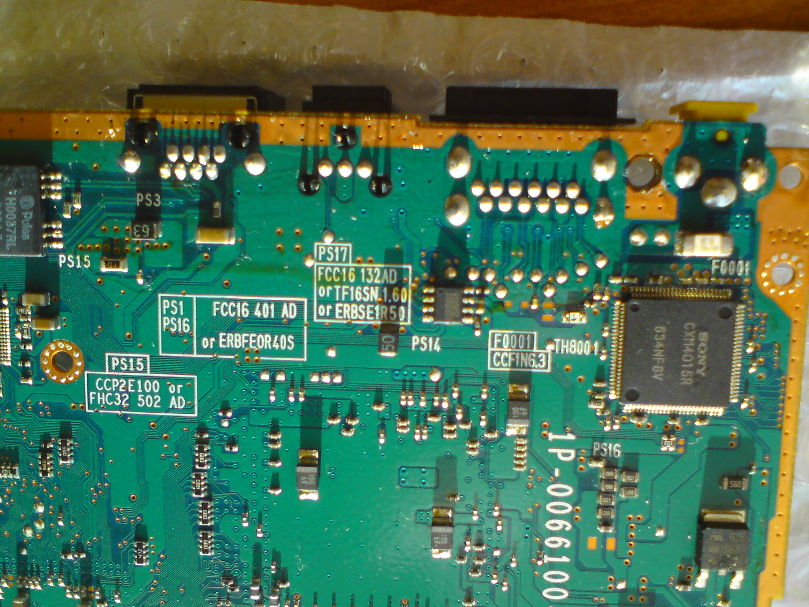

    sprawdz bezpieczniki,oznaczone są np ps7,ps18,ps19.Jeśli bedą ok to sprawdz rezystory(drabinki) 680,powinny mieć rezystancje 68ohm.Jeśli któraś z nich nie bedzie miała przejścia,to do wymiany...Proponuje hot aira do demontazu czesci smd..

    Dzięki za odpowiedź od razu wziąłem się do roboty.
    Rezystorów 680 znalazłem tylko 11 sztuk (koło cxd9209gp) wszystkie sprawne.
    Bezpieczniki:
    PS7: Znalazłem, sprawdziłem, działa.
    PS18 & PS19: Nie znalazłem.
    Co jeszcze sprawdzić?
    Edit:
    Na płycie znalazłem prawdopodobnie wyciek jakiegoś kondensatora. Są dwa jasno zielone ślady (tak wyglądają na ciemnozielonym laminacie) wystarczy lekko przejechać nóżką od multimetru i można zdrapać. Czy to jest to? (dodam że to są kondensatory aluminiowe, nie wiem czy wyciekają).

    zrób zdjęcie płyty

    Informacja dla potomnych:
    Gdy konsola była rozebrana sprawdziliśmy czy działa. I działała. Później ją złożyłem i też działa więc jest ok. Widocznie było coś nie tak z obudową albo tymi blachami które osłaniają płytę (mogły zrobić zwarcie).
