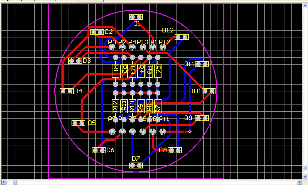

    Projektuje zegar.
    autorouter nie prowadzi ścieżek w obwodzie koła Full Circle.
    Jak go do tego zmusić?

    11111olo
    Pokaż screen o co dokładnie chodzi.

    11111olo
    Czy okręg jest warstwą KEEP OUT LAYER?
  • #5 8822482
    herbutt
    Tak okręg jest warstwą KEEP OUT LAYER.
    Jak zrobię kwadrat czyli obwód płytki interactive routing to jest dobrze a przy okręgu nie działa.
  • #6 8822758
    kemot55
    A ten okrąg nie jest przypadkiem przerwany. To znaczy czy jet to Full Circle czy Arc ? Stawiam na przerwanie linii. A której wersji Protela używasz?
  • #7 8837658
    herbutt
    Okrąg Full Circle trzeba dodatkowo obrysować kwadratem interactive routing. Autorouter poprowadzi ścieżki w obrysie koła Full Circle tak jak chcemy.
